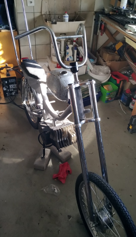

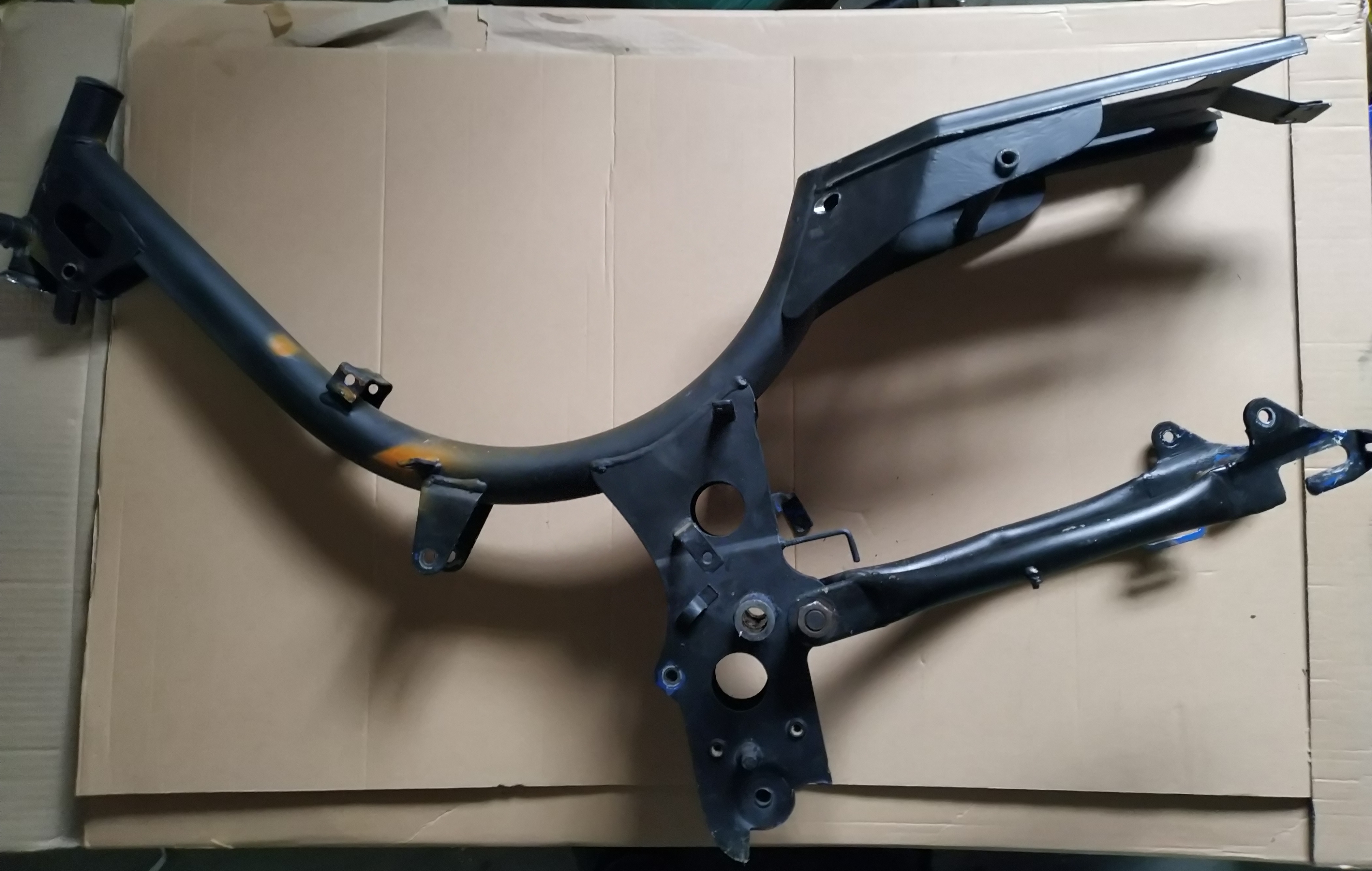

Hab zwar schon vor einiger Zeit angefangen, aber erst jetzt richtig losgelegt.
Plan: Chopper im Stil der 70er ( naja, mindestens ein Versuch )
Anspruch: mit den Bordmittel die man zu Hause hat, soviel wie möglich raus zu holen
Ausgangsmaterial: Alpa 503 Turbo, 30zoll Fahrradgabel (Lowrider), Speichenräder 19 und 16 Zoll, Franzosen Lenker,
Motor - bin noch nicht sicher ob Breitwand oder Gebläse, Alter Tank ( glaub ein Staco Tank) und was sonst noch so rumliegt.
......und vieeel Fantasie

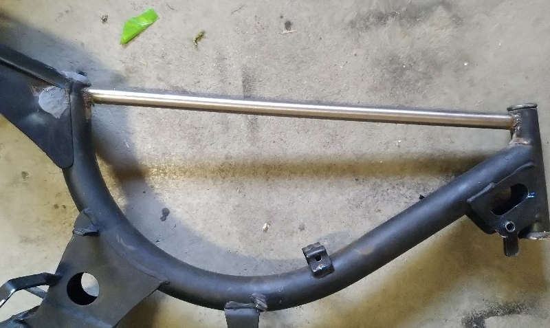

Habe einen Oberzug in den Rahmen geschweisst zur Tankaufnahme und noch Löcher gefüllt. ( Da meine Schweisskünste bescheiden sind musste ich noch etwas füllen, muss dann noch alles verschleifen)

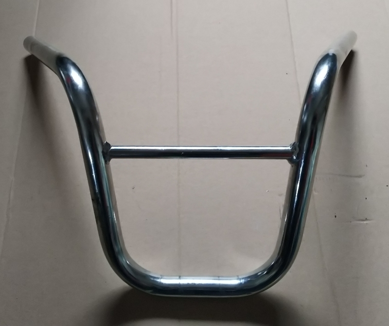

Aus einem alten Lenker Vorbau und einem Lenkerriser für ein Motorrad habe ich einen neuen Vorbau konstruiert. Erste Testmontage hat geklappt und sitzt sogar fest...

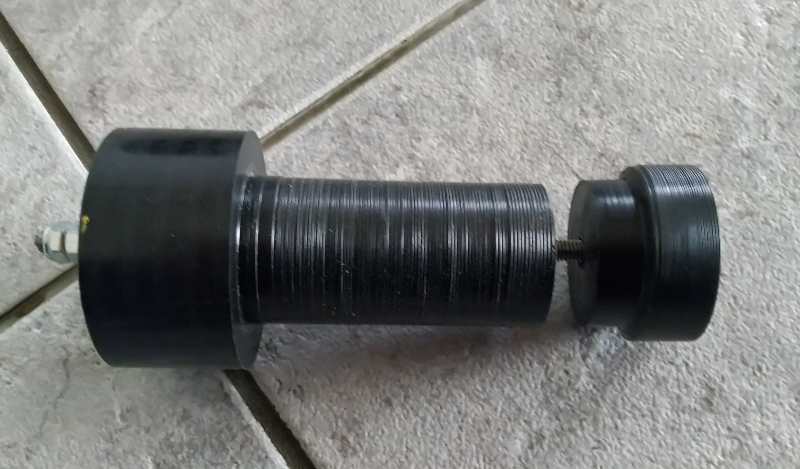

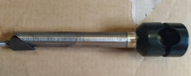

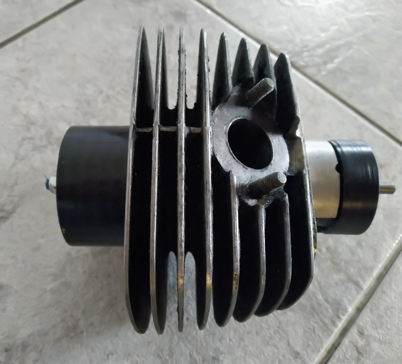

Ja und dann hatte ich Lust mal einen Zylinder für den HG Motor zu Modifizieren. Fahrtwindgekühl ... Nein kein Breitwand, einen Zündapp... Gefällt mir einfach besser als der Breitwand... Es geht mir eigentlich nicht um mehr Leistung, wollte aber schalten und einen unverpackten Zylinder mal schauen ob's reicht mit der Kühlung - ist aber echt ein Fahrtwind gekühlter.
Zuerst eine Halterung für in den Drehbank ( ach ja, bin jetzt stolzer Besitzer eines Drehbankes - aber was für ein altes Scheissteil , aber er funktioniert noch) erstellen.
Aus einem POM Stab. Knapp auf Zylindermass gefrässt, und ein Gegenstück für in den Zylinder Hals. Das ganze mittels Gewindestange zusammenschrauben....et voila. Funktioniert einwandfrei..
Dann den Zylinderhals auf Mass gefrässt....fürs erste mal...hält, wackelt und hat Luft.
...ja ich weiss, jetzt kommt noch die ganze Arbeit am Motor...aber was solls....wird halt wieder ein längeres Projekt wie beim Boardtrack Racer....

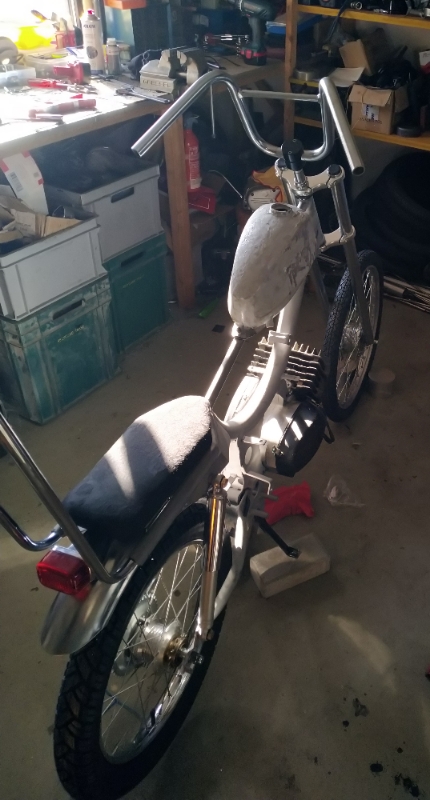

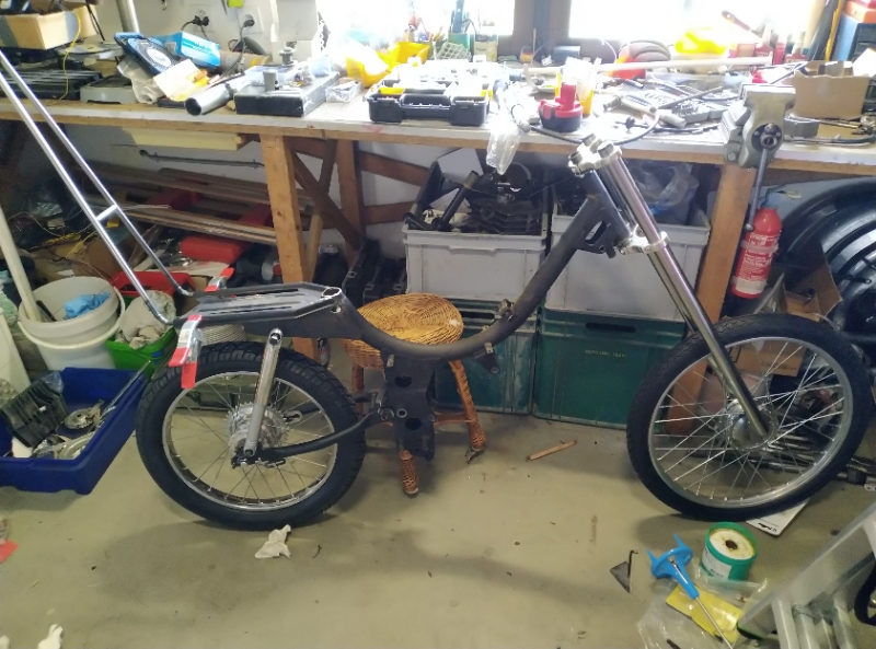

So, nach dem das Wetter eine angenehmere Temperatur hat, ist die Kreativität wieder etwas mehr da.
Rahmen sandgestrahlt, Rohbau um mal die Teile an zu passen und dies und das zu probieren und ändern.
Beim Motor bin ich noch nicht ganz sicher ob ich den ori Breitwand, oder den Zündapp-Zylinder auf dem abgeänderten gebläse gekühlten montieren soll. Cool wäre ein HG, aber dann müsste ich im Hinterrad eine andere Nabe einspeichen etc. Hab ich Grad keine Lust dazu (obwohl die Umbauten am Chassis eh schon für die Gesetzeshüter zu weit gehen... )
Mal schauen, so ein Möfi ist ja eh nie ganz fertig...

@Toeffli buäb: nein, der Zündapp Zyli passt "out of the box" nicht. Für die gebläsegekühlten Motoren muss der Zylihals ca 1/2mm im Radius angedreht werden. Der Stehbolzenabstand beim Zündi ist 50 x 50 mm, somit Pass er nirgens exakt...
..vergessen: für den Breitwand ist der Zylihals zu dünn im Durchmesser und der Hub ist knapp 42mm...

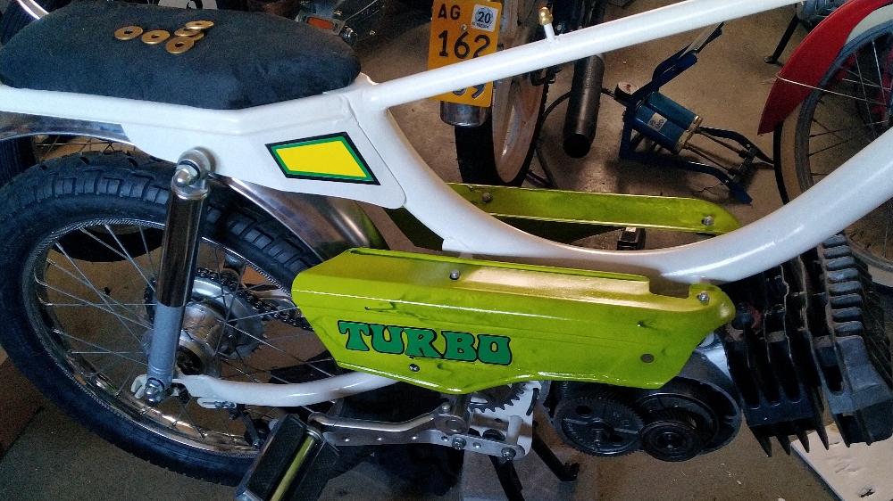

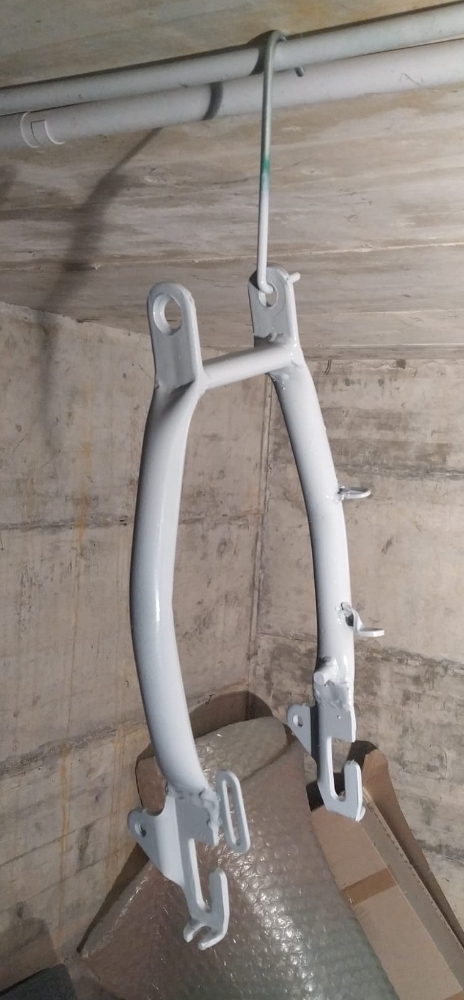

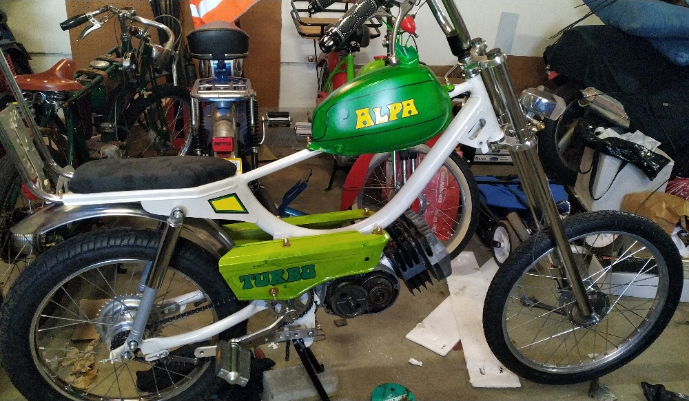

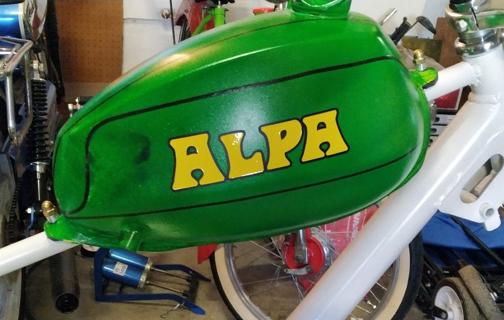

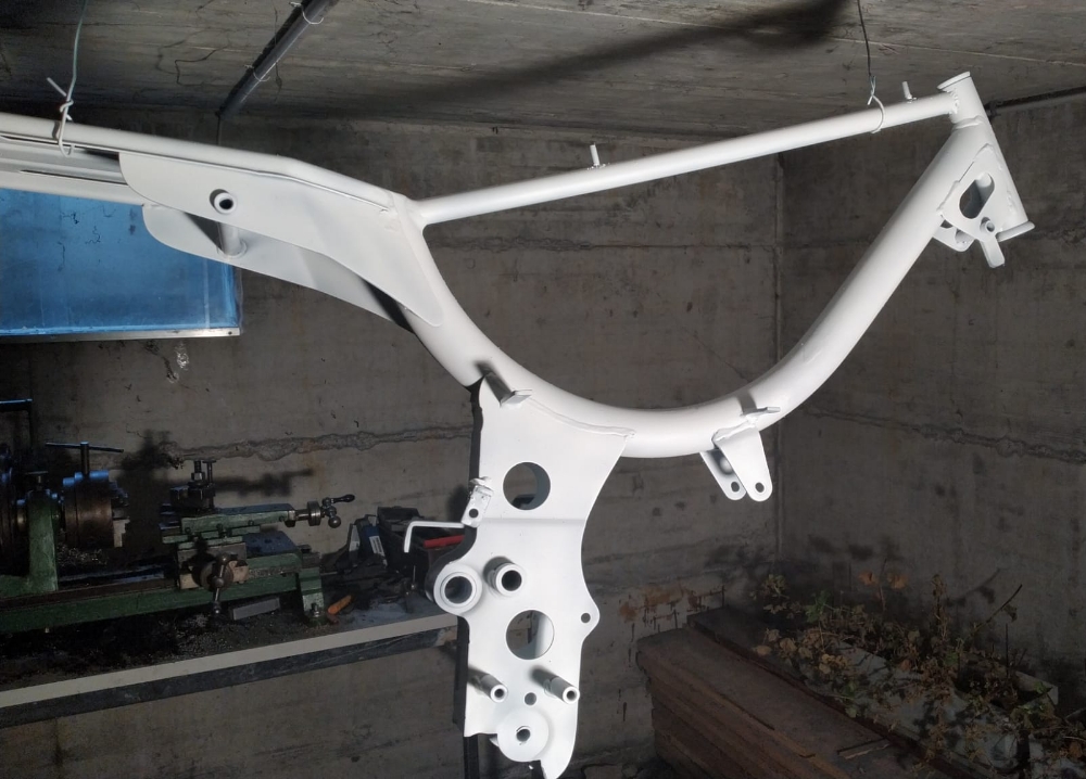

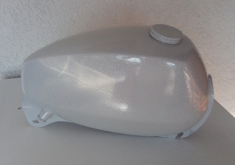

...soooo, nach längere Abwesenheit bin ich a) wieder da, b) am Projekt etwas weiter gemacht
Rahmen fertig bearbeitet, grundiert und lackiert. Tank zum x-ten mal neu versiegelt und lackiert,
Seitenschützer etwas ausgedengelt, neu lackiert.
Alle lackierten Teile so im psychodelische 70s Style mit etwas Glitter und Farbverläufen ....
Sitzbrötchen neu gepolstert (neu nur noch hart, nicht mehr ultrahart.....)
Jetzt kommen noch alle Kabelzüge, Elektrik und Motor wird frisch gesichtet..... dann mal schauen ob's brummt.

....so, letzte Testphase, Most in den Tank, und erster Fahrtest....habe etwas Schiss
