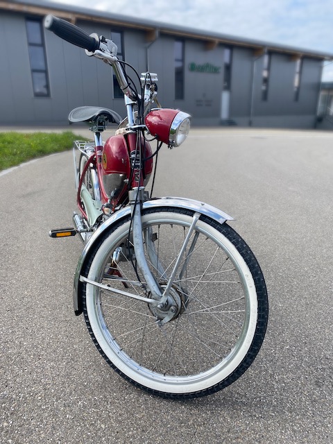

Hallo Zusammen
Für meine Tochter (oder doch für mich ) habe ich das Pony ersteigert und nun sind wir daran, es wieder aufzufrischen.
Als erstes haben wir (fast) alles mal abgeschraubt und werden mal eine Bestandsaufnahme (was muss ersetzt werden?)
Den Motor werde ich zur Revision ins ZH-Oberland an eine bekannte Adresse geben. Da habe ich nicht viel Ahnung und lasse darum lieber die Finger davon.
Kabel werden alle ersetzt auch die Elektro. Lager muss ich noch schauen, ob eine Reinigung hilft.
Ich persönlich möchte es so Original wie möglich behalten, also kein Umbau oä
Bei der Farbe sind wir uns noch nicht ganz schlüssig. Aber vermutlich wieder in die Richtung 'Weinrot', evtl mit ein bisschen Schwarz kombiniert.
Mal schauen.

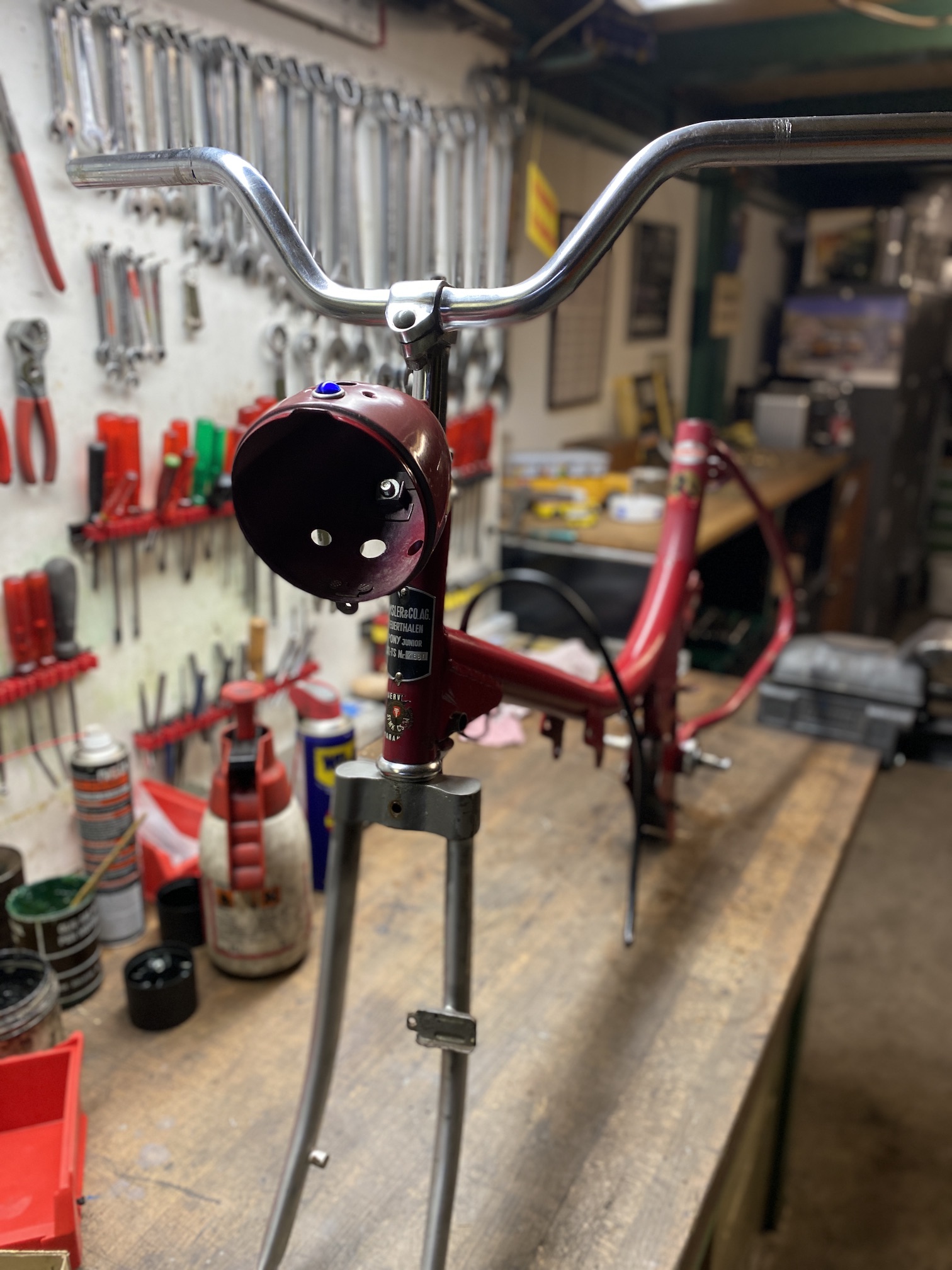

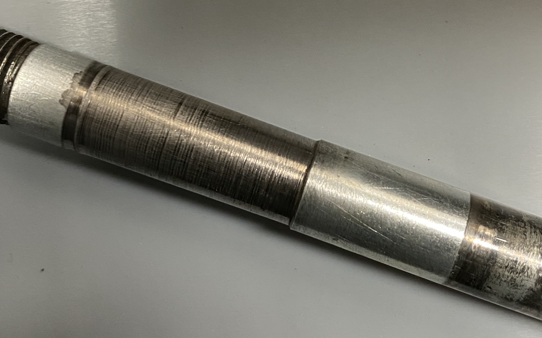

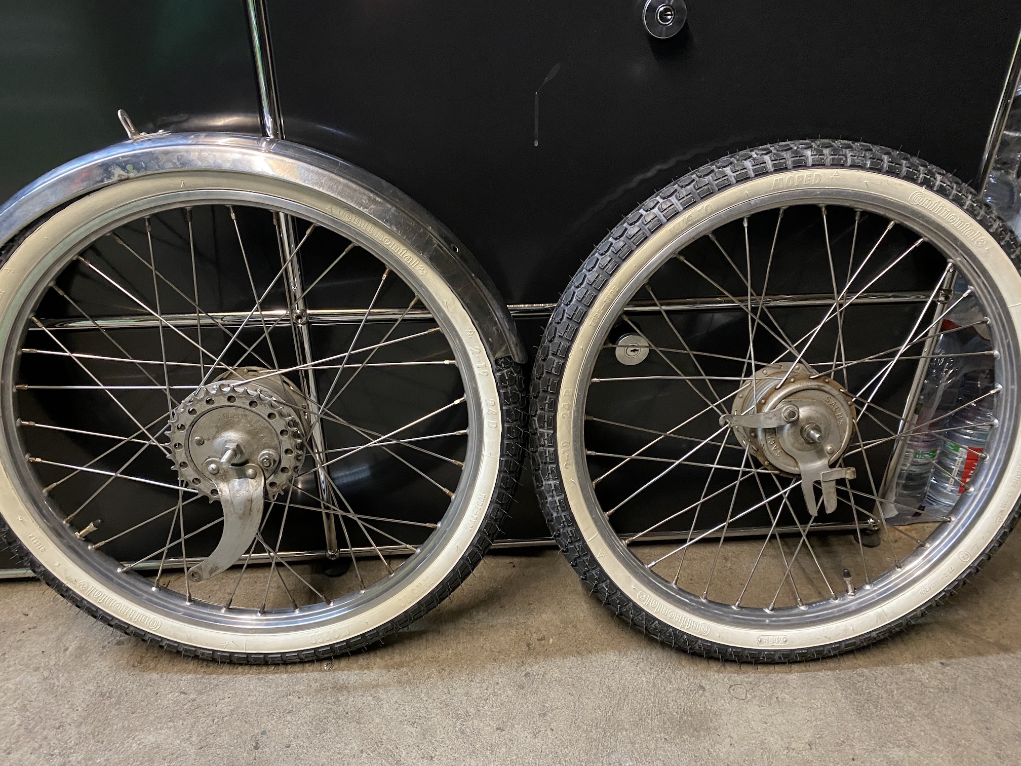

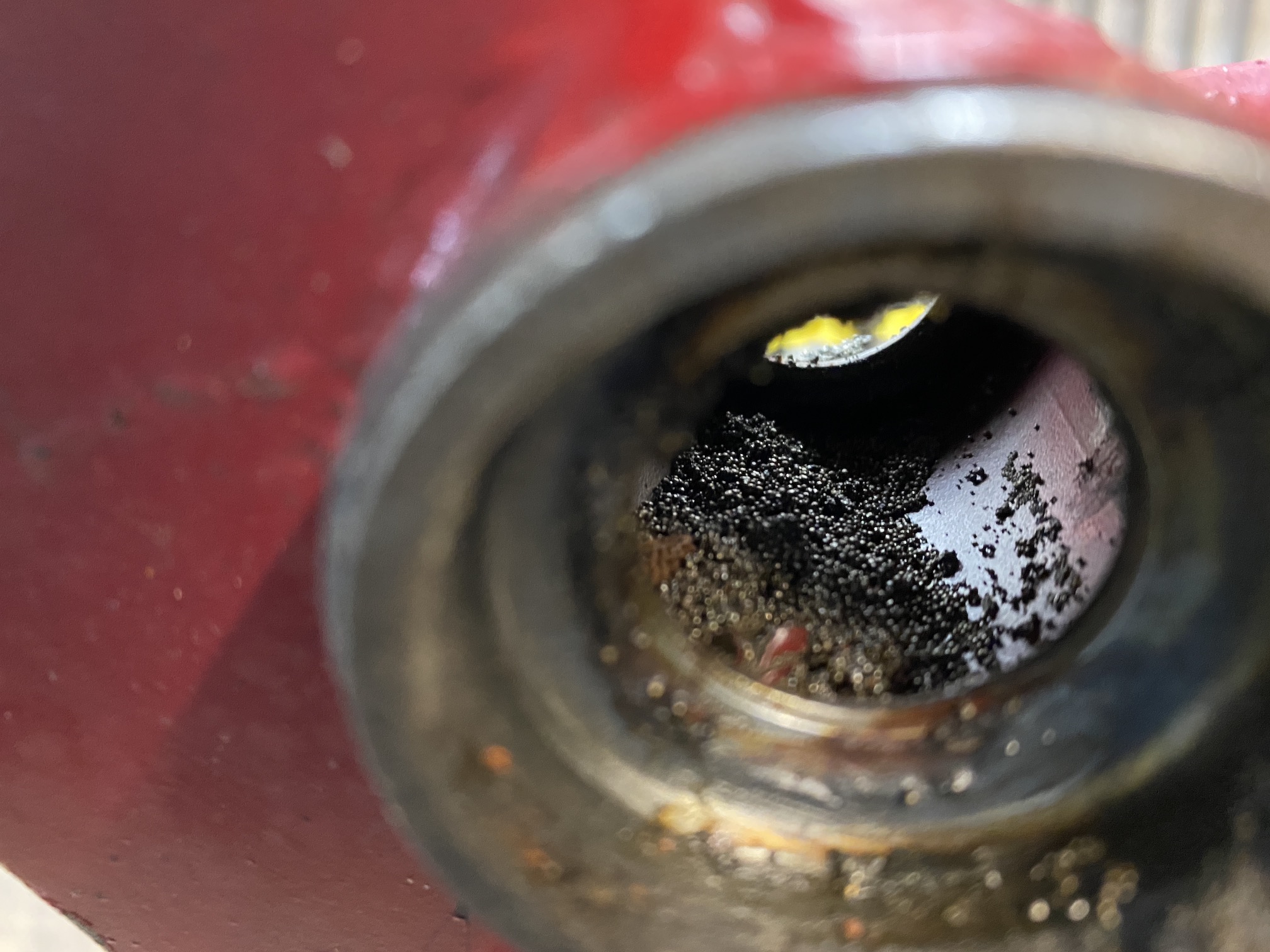

so heute haben wir wieder ein bisschen am Mofa gearbeitet.
Vorder- und Hinterrad auseinander geschraubt und gereinigt. Die Achse fürs Hinterrad muss ersetzt werden, hat gelitten.
Rahmen 'gewaschen' und altes Fett entfernt. Die Gabel ausgebaut und die Lager kontrolliert. Sieht alles noch sehr gut aus.
Einzig das Gewinde hat ein bisschen gelitten in all den Jahren
Am Wochenende polieren wir die Chromstahlteile noch ein bisschen auf, damit der gröbste Flugrost weg ist.

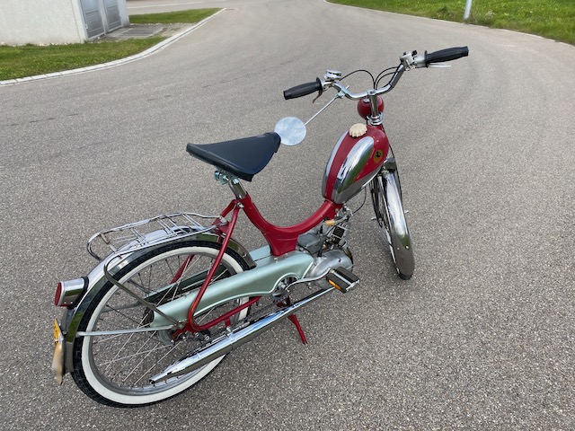

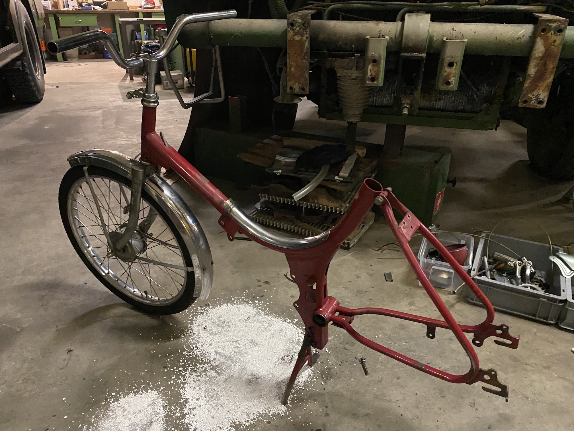

wieder mal ein Update, langsam geht es wieder ans zusammensetzen.
Einige Neuteile sind eingetroffen und werden nun verbaut.
Tretlager und Gabel wieder eingebaut, Räder zentriert und zusammengesetzt. Schutzbleche und Gepäckträger aufgefrischt.

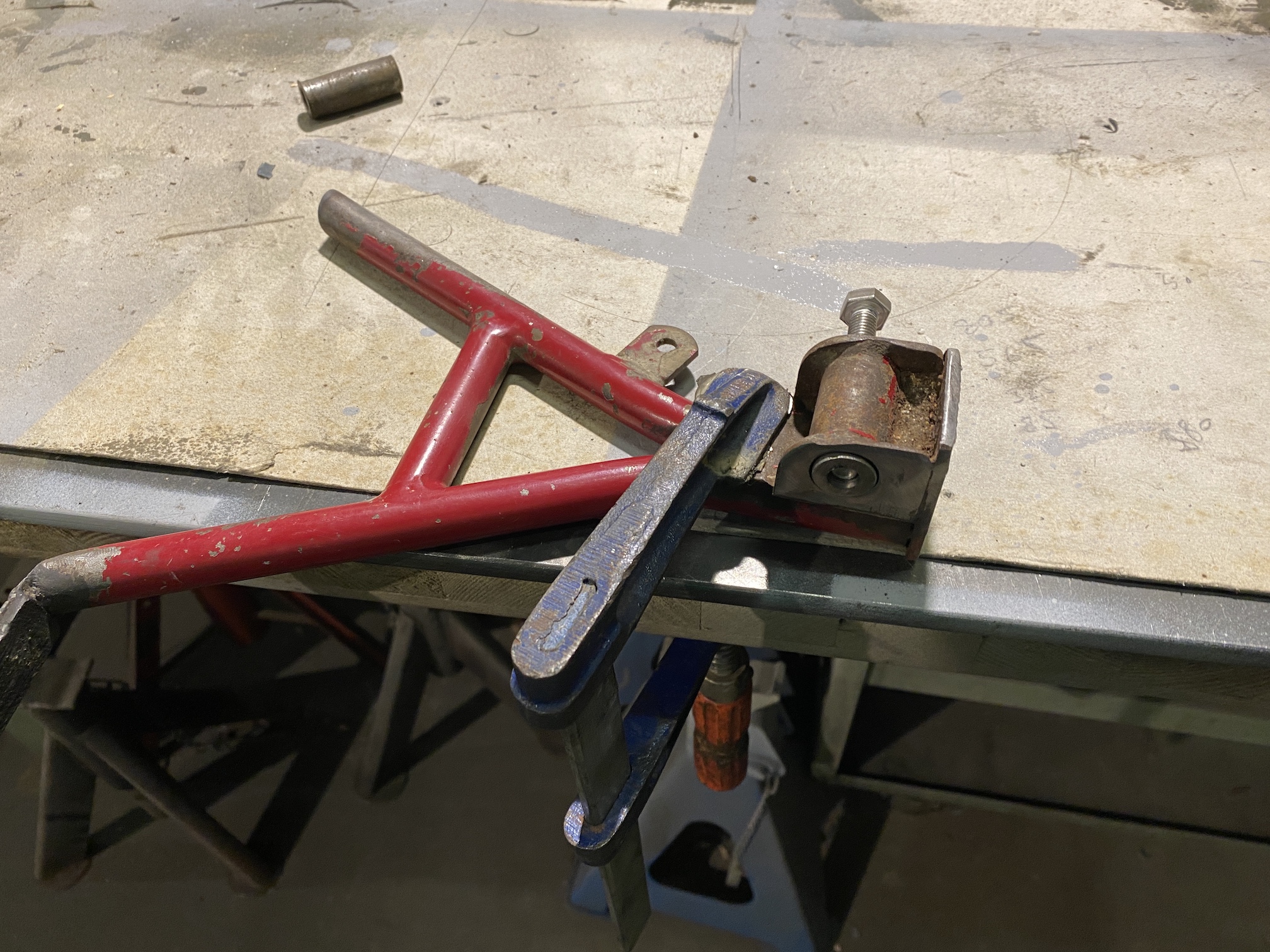

Ständer ist ausgeschlagen und muss repariert werden. Dazu muss ich noch eine Hülse anfertigen und einpassen.
Als nächstes geht es ans Verdrahten der Lampen und Schalter.

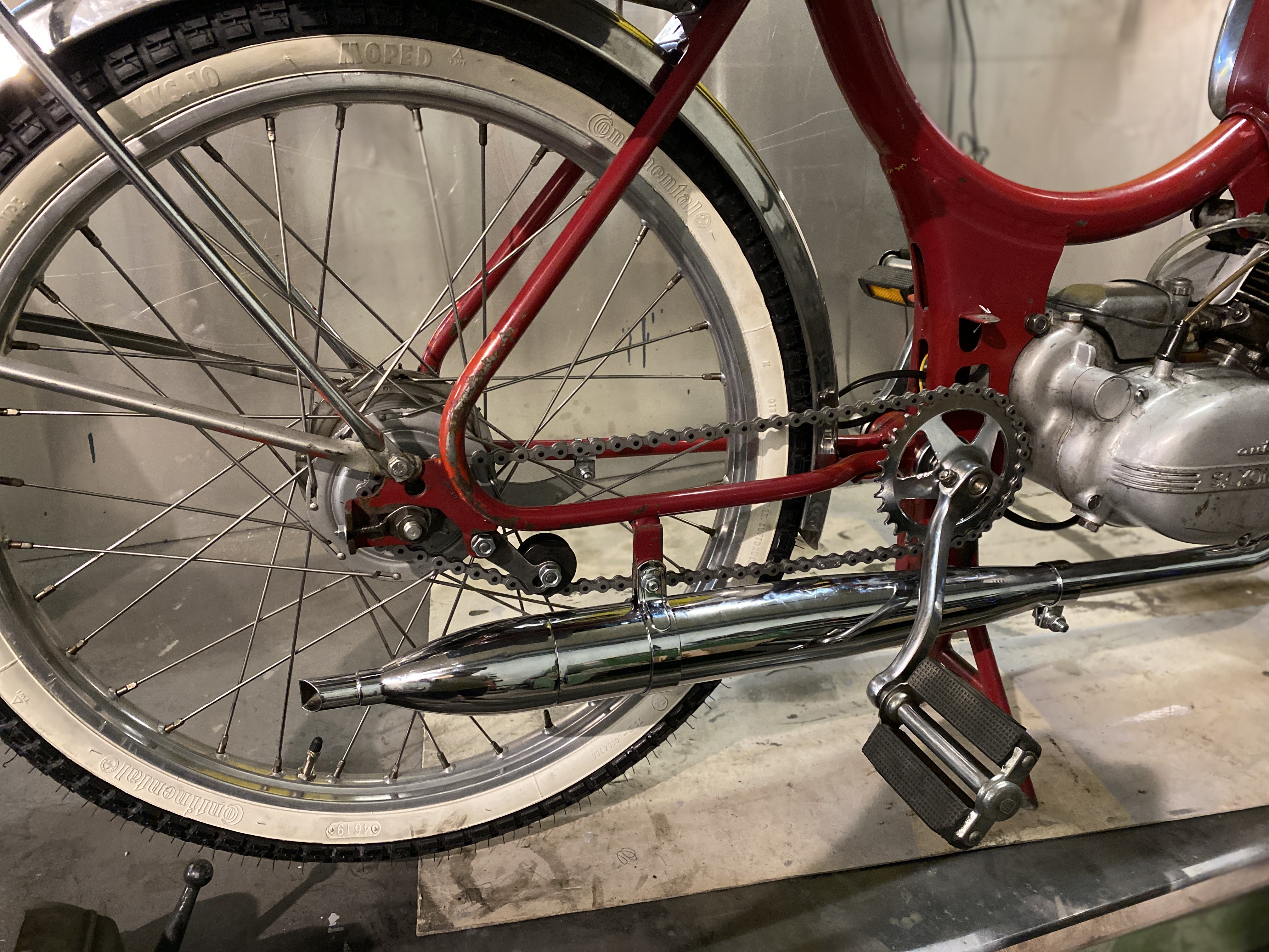

Re: Pony Junior 'Saxonette'

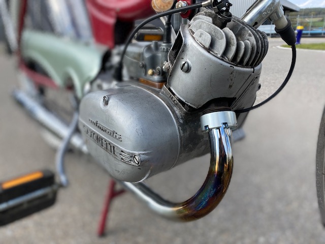

so nun wieder mal ein Update. Es ist wieder etwas gegangen an unserem Mofa.
Alle Lager wieder verbaut, die Pedale sind auch wieder eingebaut/verbaut. Neuer Auspuff montiert und die Tretkette ist auch ersetzt worden.
Die Elektrik wurde verkabelt und die neuen Griffe montiert. Vorderbremse und Rücktritt verrichten ihre Arbeit wie sie sollten.
Nun geht es zur Motoreninspektion. Mal schauen, wie der Zustand des Motörchen ist.

Nun ist der Motor an der Reihe. Da das für mich Neuland ist und ich mich nicht traue daran rumzuschrauben, habe ich es einem Fachmann übergeben. Nun braucht es ein wenig Geduld, bis die Saxonette wieder zurück kommt. Aber ich werde euch auf dem Laufenden halten.
Bis dann allzeit gute Fahrt

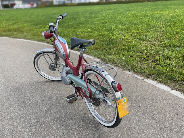

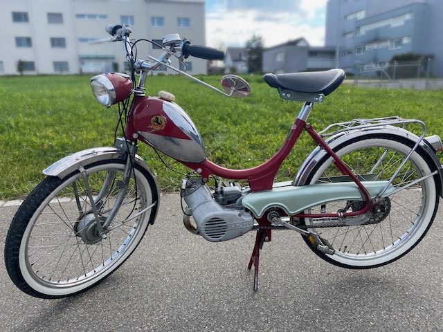

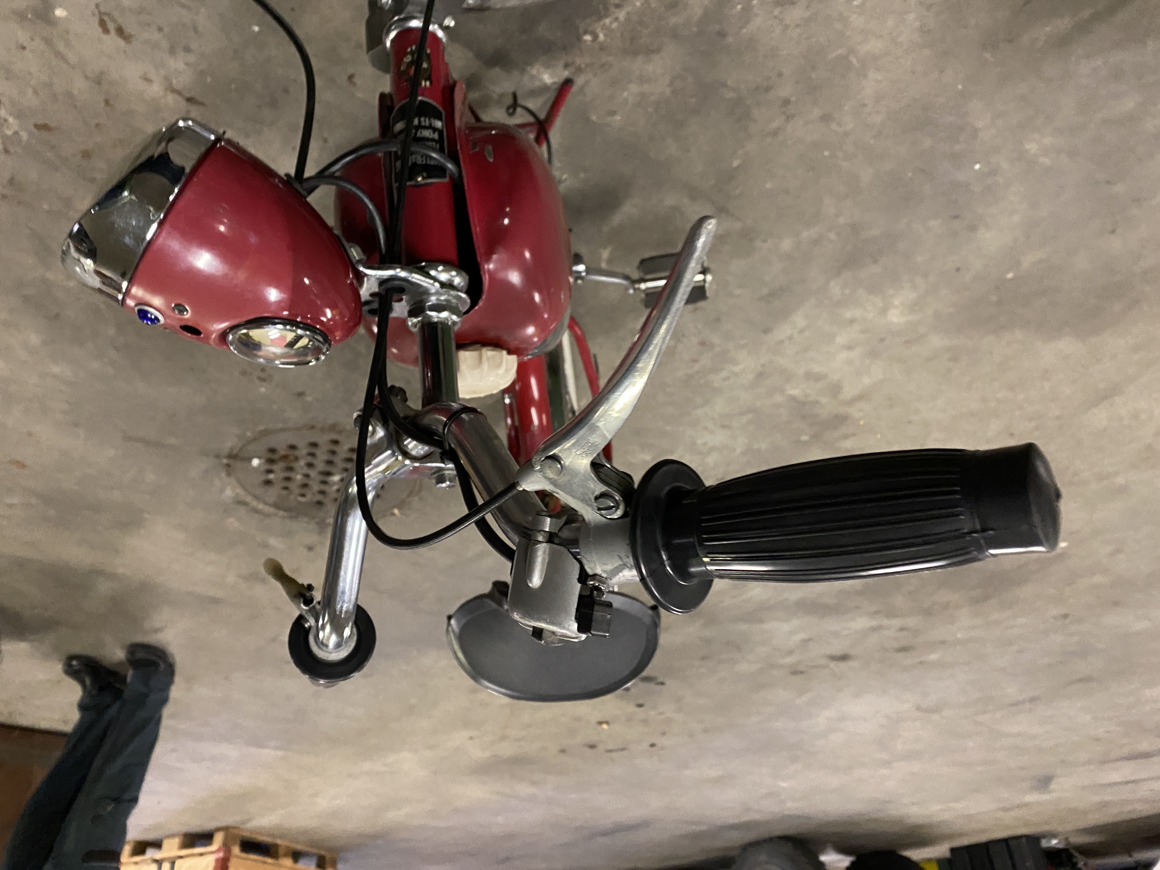

So nun ist das Töffli von der Motorenrevision zurück. Der Motor ist gut im Schuss und brauchte nicht so viel Arbeit.
Die letzten Sachen montiert und Probefahrt gemacht. Somit alles i.O. und das Projekt beendet.
Nur mit dem Rückspiegel bin ich noch nicht ganz zufrieden. Mal schauen, ob ich noch Anpassungen vornehme.
Herzlichen Dank für eure Feedbacks und Unterstützung
