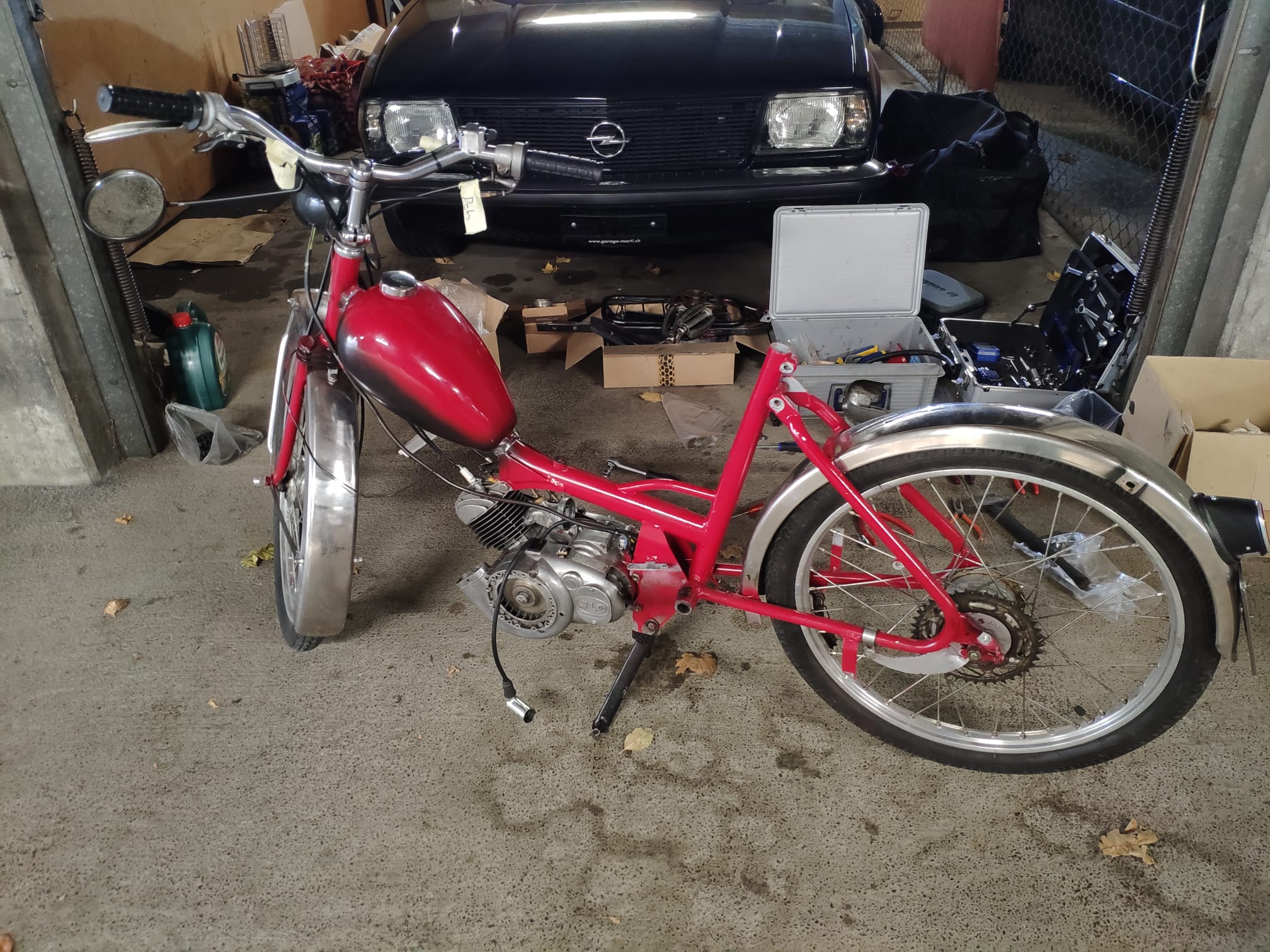

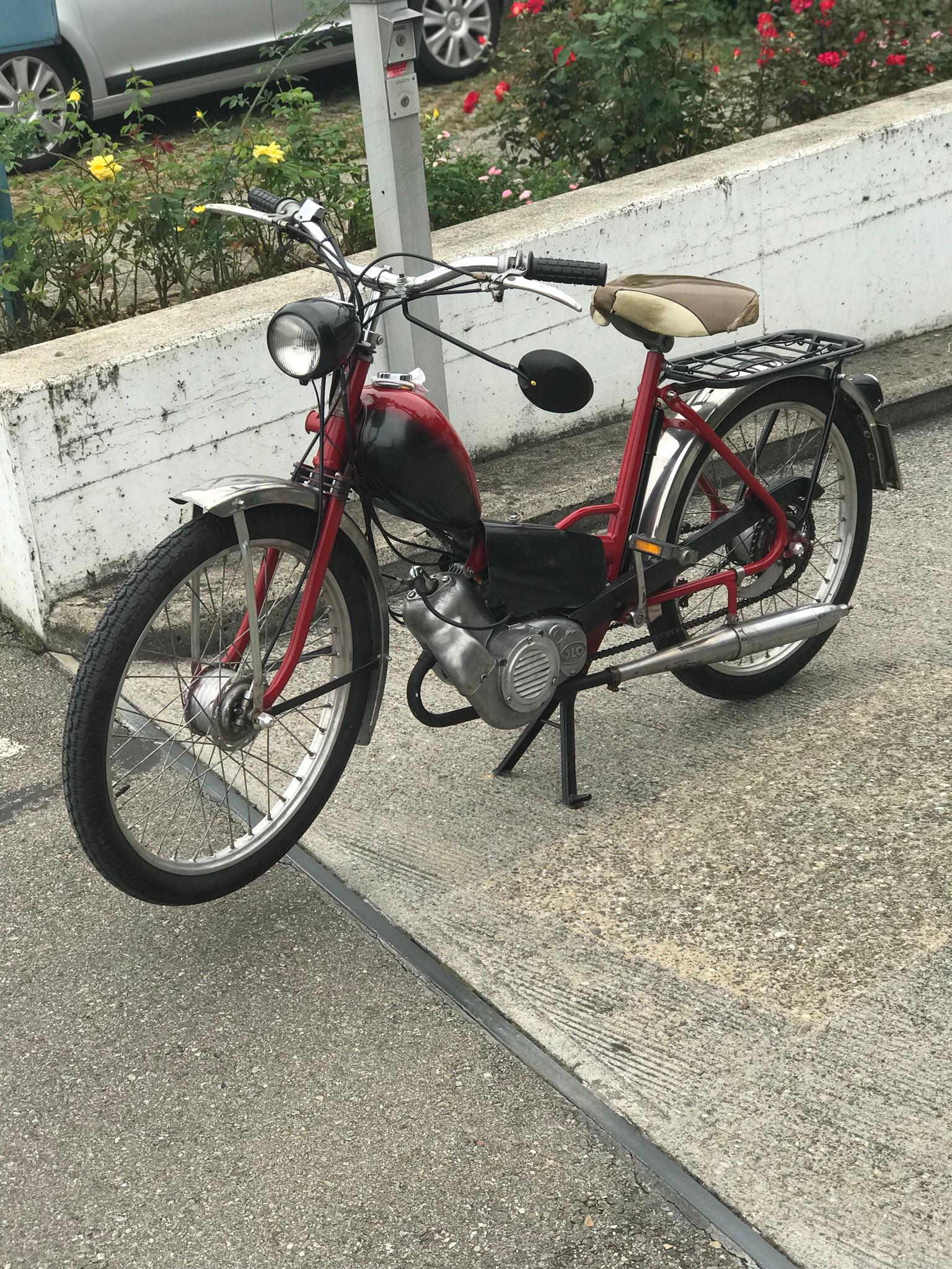

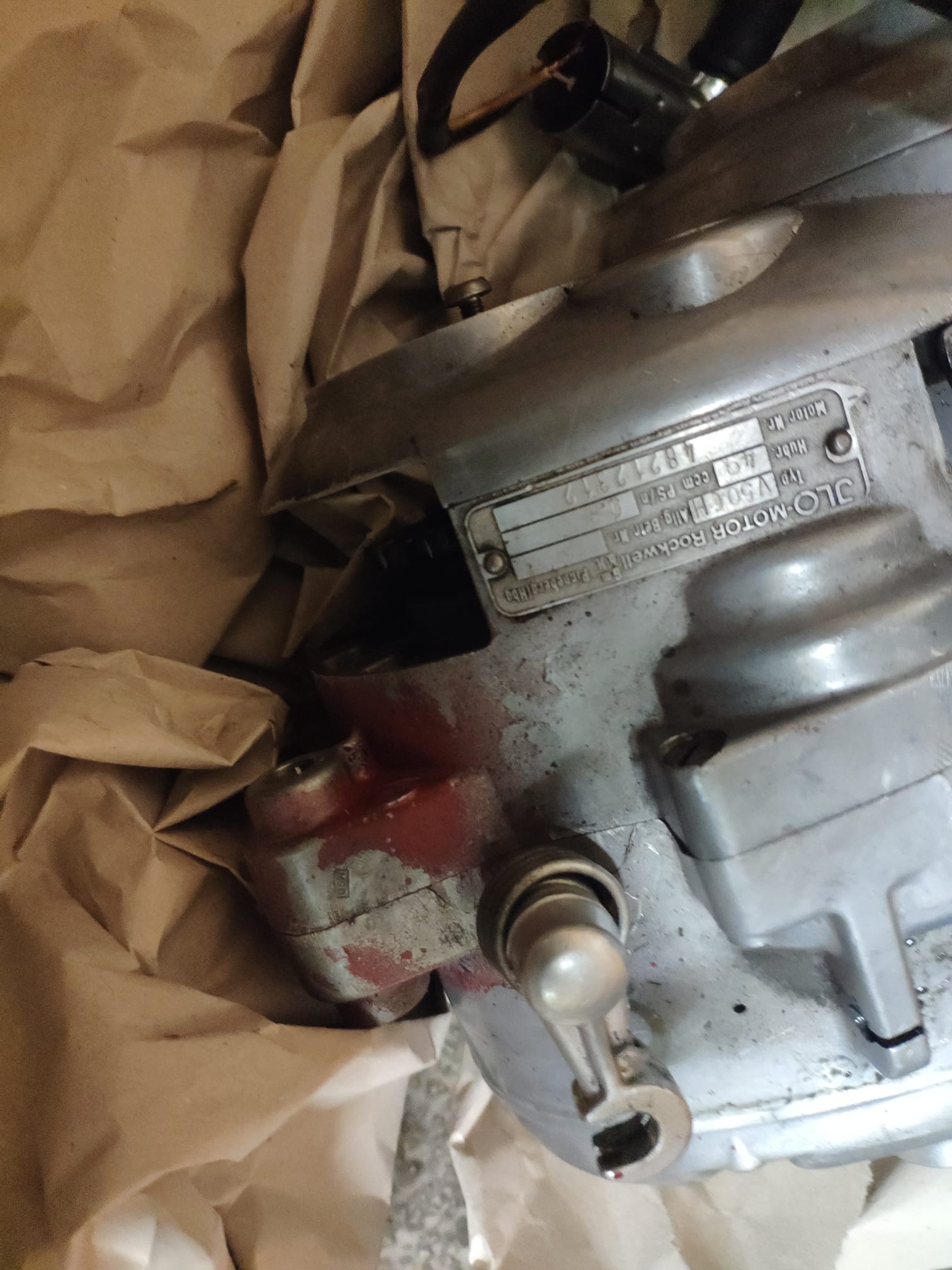

So mit gut 30ig hatte ich diesen Sommer Lust auf Mofas. Also einfach mal ein wenig rumgehört und schon stand ein Legnano bei mir in der Garage in ziemlich gutem Zustand. Irgendwie passte mir aber nicht dass ich es nur mit grosser gelber Nummer fahren kann. Also ab ins Forum vielleicht sucht ja jemand eins und C the G gefunden der bereit war zu tauschen gegen ein Monark Piccolo. Nach ein paar kurzen Nachrichten stand der Deal auch (Danke an der Stelle nochmal).
Auf den ersten Blick sieht es ganz gut aus. (Zustand vor 3 Wochen)
WhatsApp Image 2019-11-15 at 17.40.21(1).jpeg (781.86 KiB) 4895 mal betrachtet
Zu Hause erst mal schauen ob ich es zum laufen bringe. Leider negativ, also Vergaser putzen, Zündung einstellen, neues Benzin und Öl rein. Normal würde es jetzt anspringen was es natürlich nicht machte. Also Zylinderkopf und Zylinder runter und schon sah ich was unschönes. Ziemlich viel Luft zwischen Kolben und Zylinder und auch sonst unschöne Spuren am ganzen Zylinder. Also neuer Kolben und Zylinder her. Wenn man schon dabei ist noch ein Haufen Kleinzeug und Auspuff gekauft. Schaut schon besser aus leider ist ein Loch im neuen Zylinder falsch gebohrt (Foto unten links). Also neu bohren was ein wenig tricky war. Ales montieren und läuft :moto1: .

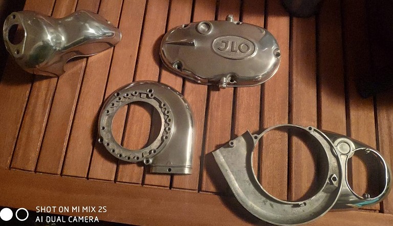

- Motor putzen / Teile polieren

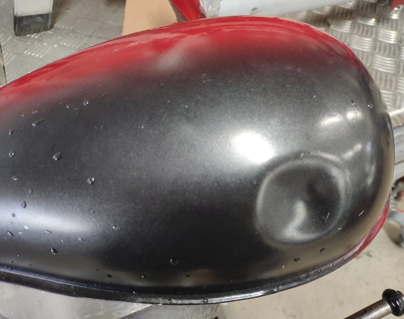

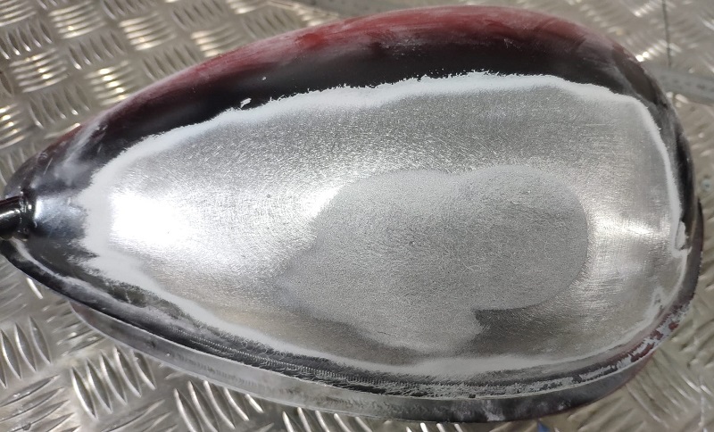

Heute war der Tank dran. Ausbeulen war leider ohne ein wenig Spachtel nicht möglich.

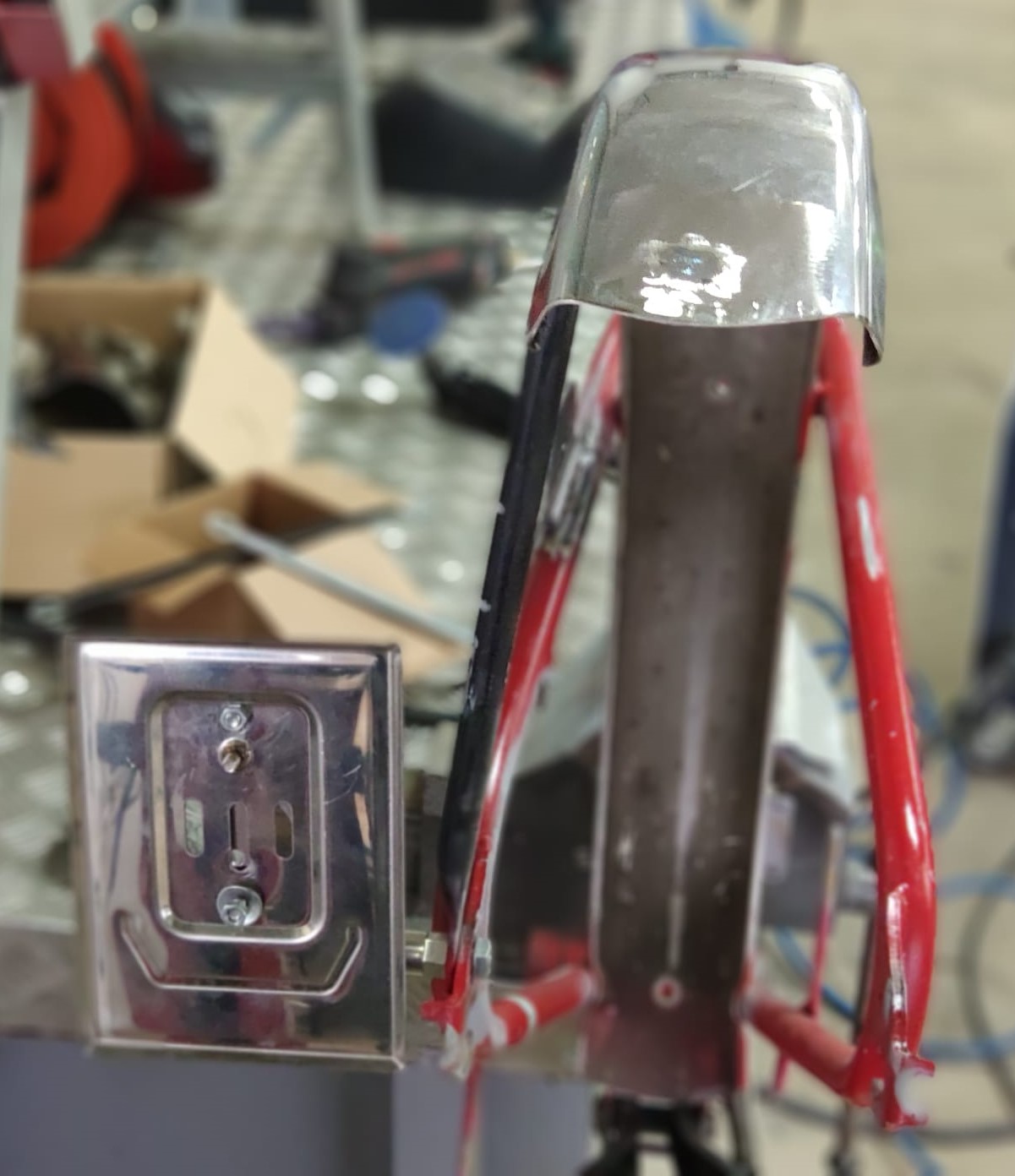

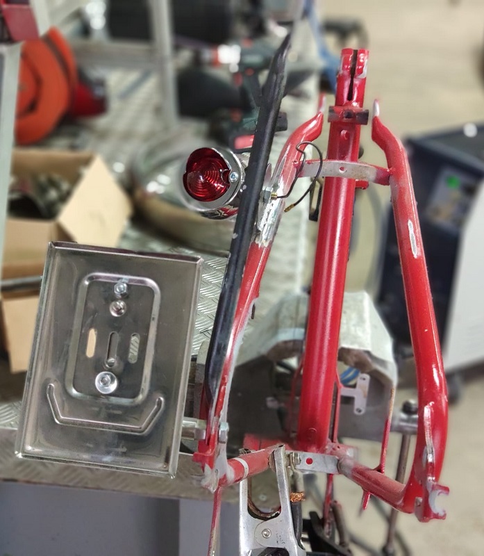

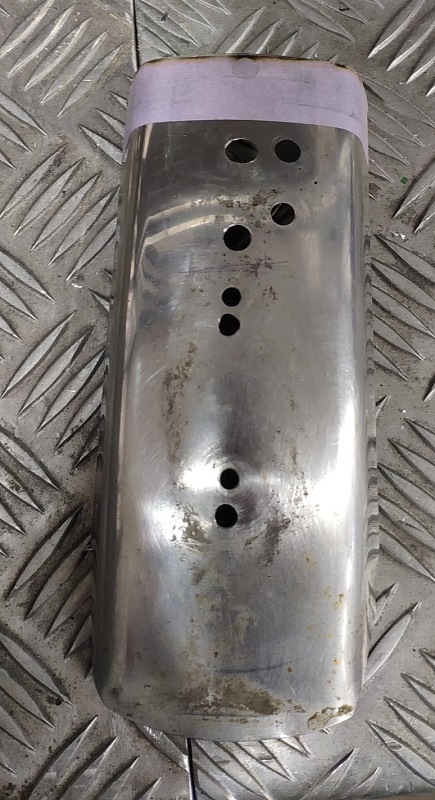

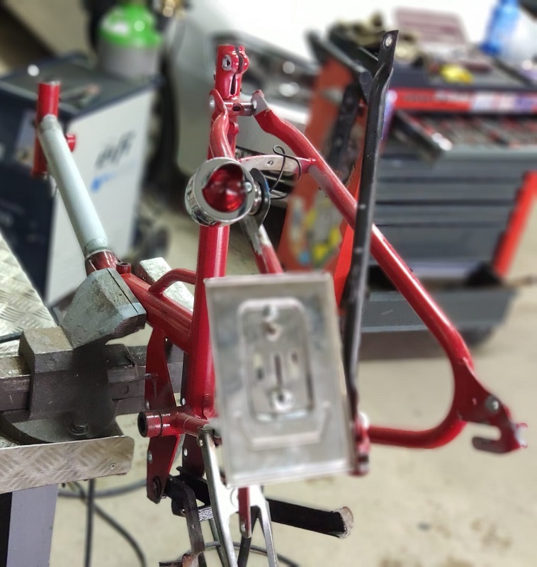

So hab mich mal mit dem Heck beschäftigt. Denke der Gepäckträger lass ich weg beim Zusammenbau. Angesichts der unzähligen Löcher im Schutzblech habe ich es ein gutes Stück gekürzt und einen halter für die neue Heckleuchte gemacht.
WhatsApp Image 2019-12-14 at 12.36.45(3).jpeg (147.79 KiB) 4759 mal betrachtet
WhatsApp Image 2019-12-14 at 12.36.45.jpeg (150.82 KiB) 4759 mal betrachtet
WhatsApp Image 2019-12-14 at 12.36.44(1).jpeg (147.96 KiB) 4759 mal betrachtet
WhatsApp Image 2019-12-14 at 12.36.45(4).jpeg (174.83 KiB) 4759 mal betrachtet
WhatsApp Image 2019-12-14 at 12.36.45(1).jpeg (105.19 KiB) 4759 mal betrachtet

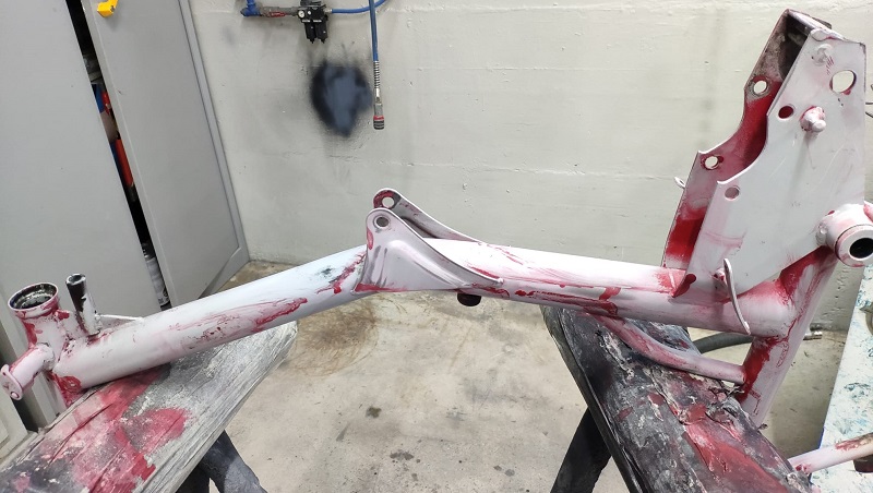

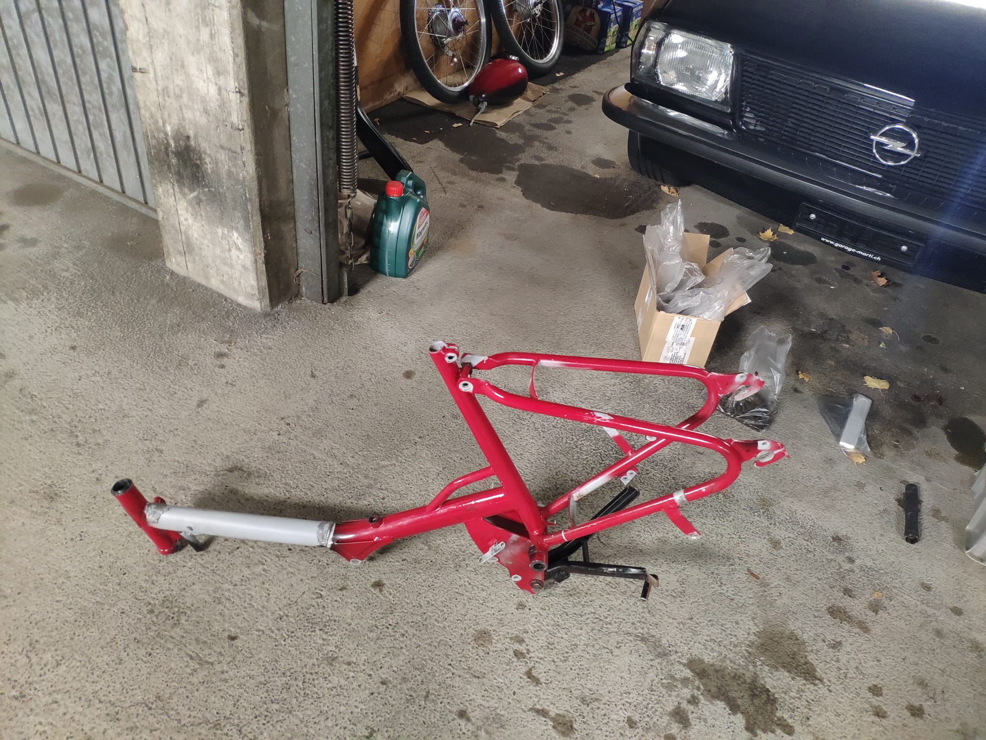

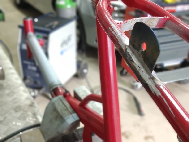

Nächste Überraschung heute. Wollte machte mich mal an meinen Rahmen. Die Farbe kann man mit Verdünner abwaschen. Da hat wohl einer über die 2K Grundierung mit 1K Spraydose lackiert.

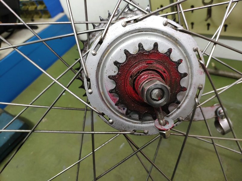

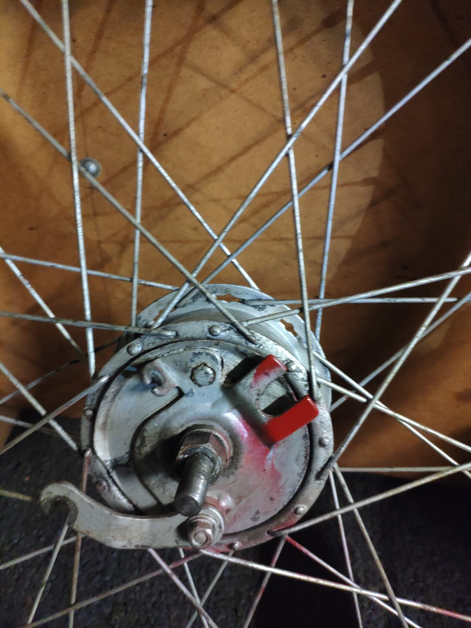

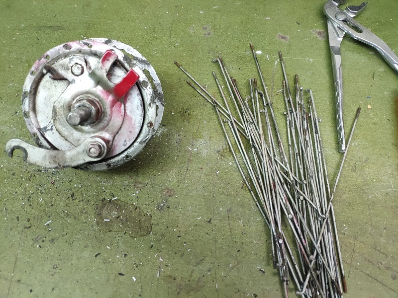

Weiter geht's mit den Räder. Heute hatte ich kurz eine Stunde Zeit um mich um das Vorderrad zu kümmern. Habe mal angefangen mit polieren, neue Speichen sind auch geplant nur was ich mit den Naben mache weiss ich noch nicht.
WhatsApp Image 2019-12-19 at 21.07.24.jpeg (173.71 KiB) 4621 mal betrachtet
WhatsApp Image 2019-12-19 at 21.07.23(3).jpeg (214.11 KiB) 4621 mal betrachtet
WhatsApp Image 2019-12-19 at 21.07.24(2).jpeg (252.02 KiB) 4621 mal betrachtet

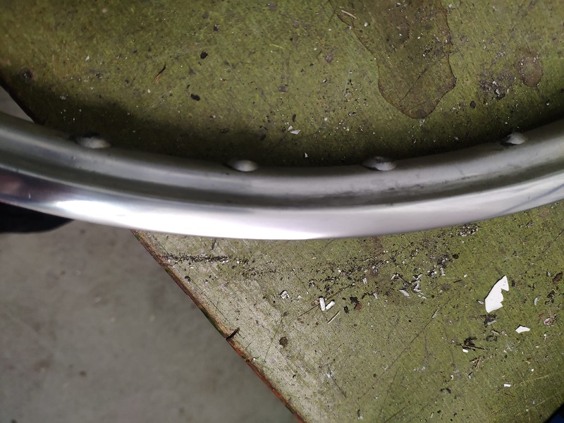

Beitrag von Ruff » Mi 25. Dez 2019, 13:11

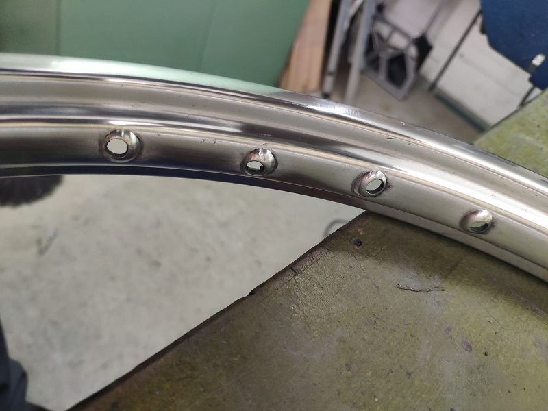

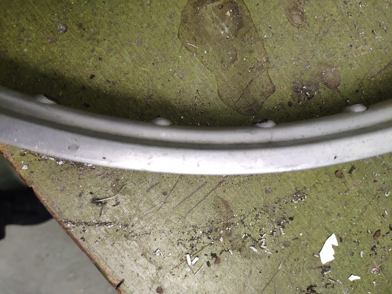

Konnte mich gestern zwischen Arbeit und Familie nochmal mit den Felgen beschäftigen. Leider sind einige Defekte zu grob um die Ringe perfekt zu bekommen. Am Abend noch erfahren dass, das erste Mofa meines Grossvater auch ein Monark Piccolo war. :O.O

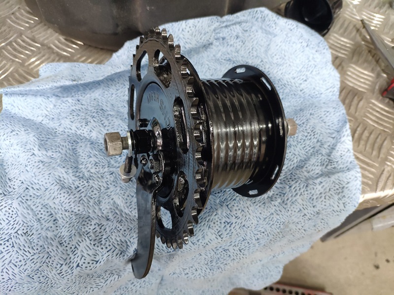

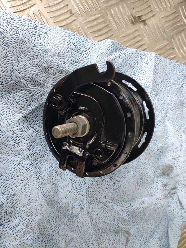

Beitrag von Ruff » Fr 3. Jan 2020, 21:48

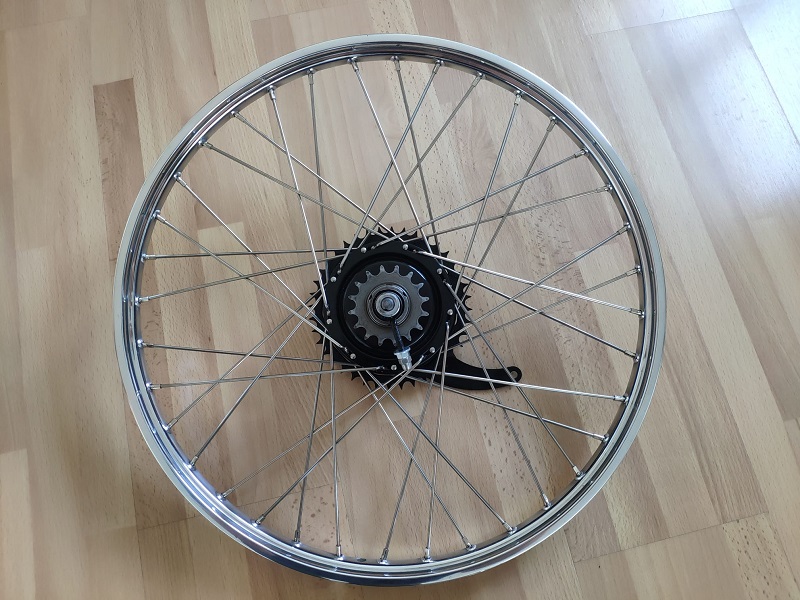

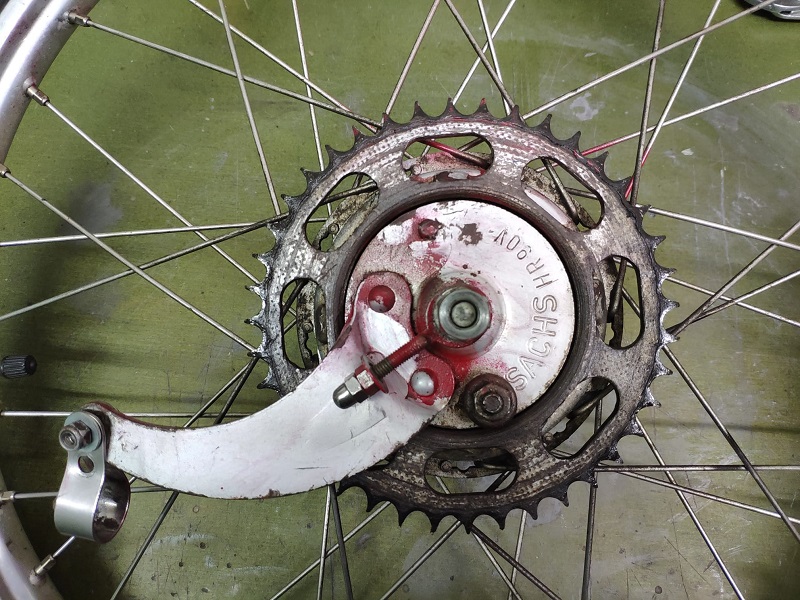

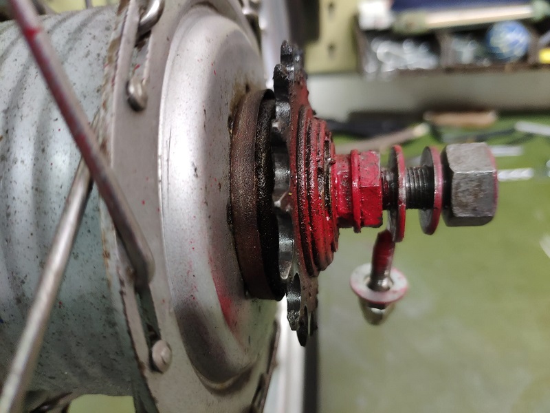

Frauchen war heute Abend weg also nach der Arbeit ab in die Garage. Heute war das Hinterrad und der Brems und Kupplungsgriff dran mit polieren. Morgen will ich beide Radnaben fertig machen so dass die Felgen zum Profi fürs Einspeichen können.

Beim Stöbern auf Wish habe ich diese interessanten Kabel gefunden. Ich hab jetzt mal paar Meter bestellt sollten sie mir zusagen werde ich die ganze Verkabelung damit machen. Denke das könnte ganz gut passen. Die Farben für das Hödi habe ich nach langem durchblättern von Farbkarten auch schon getroffen.

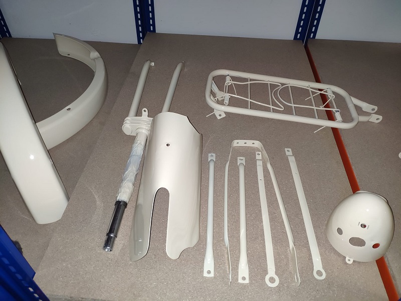

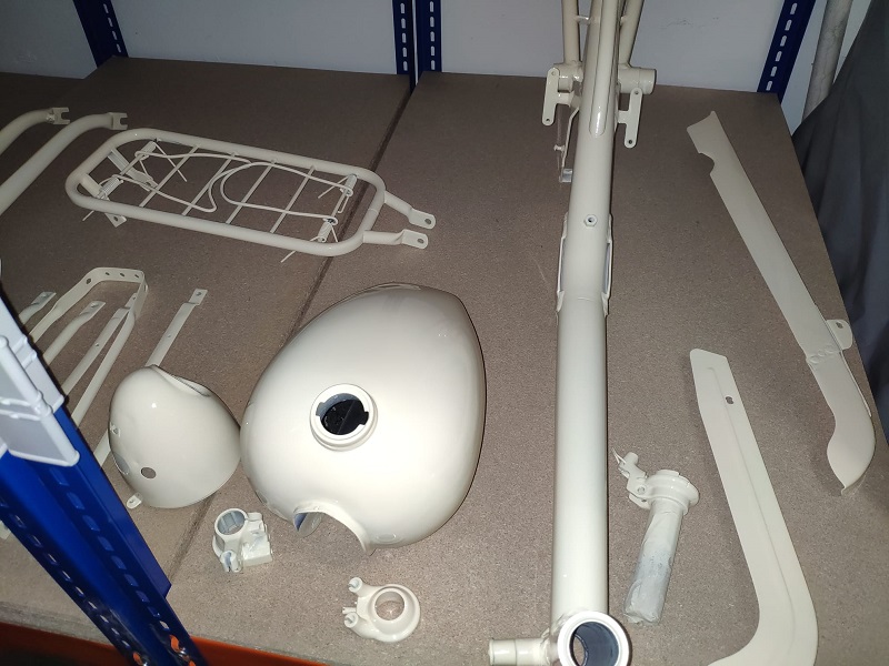

Teile nun alle in Beige lackiert. Jetzt geht's ans abdecken und braun lackieren.

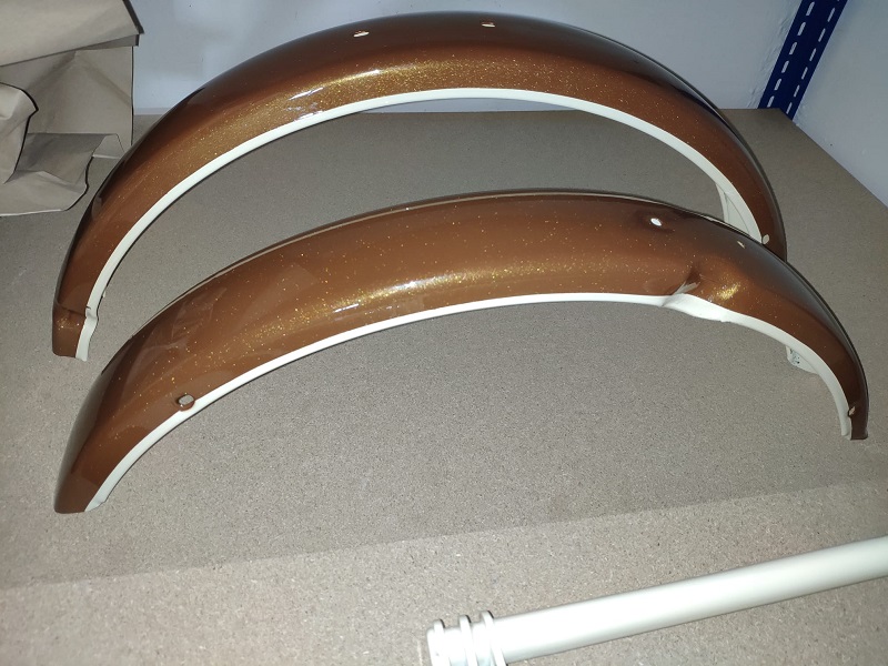

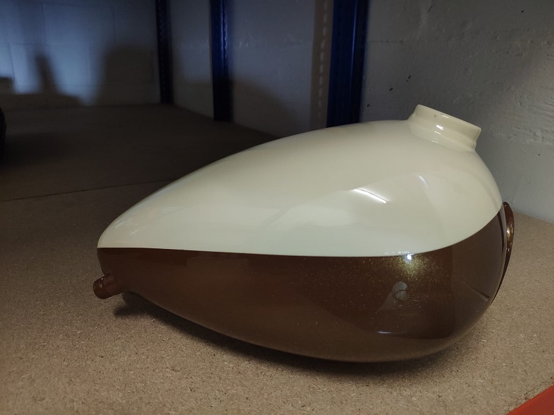

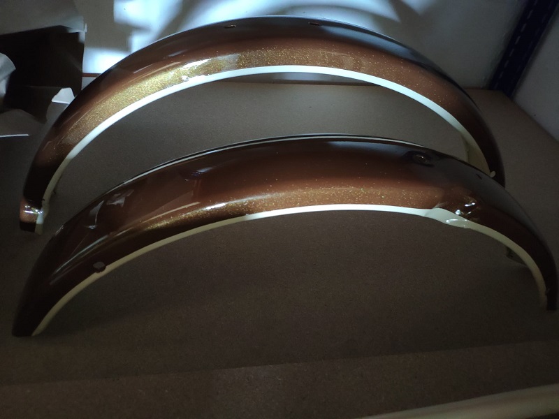

Teile fertig lackiert. Hab mich jetzt doch noch für einen Effekt entschieden.
WhatsApp Image 2020-01-27 at 12.53.48.jpeg (105.05 KiB) 4087 mal betrachtet
WhatsApp Image 2020-01-27 at 12.53.48(1).jpeg (100.07 KiB) 4087 mal betrachtet
WhatsApp Image 2020-01-27 at 12.53.47.jpeg (165.05 KiB) 4087 mal betrachtet

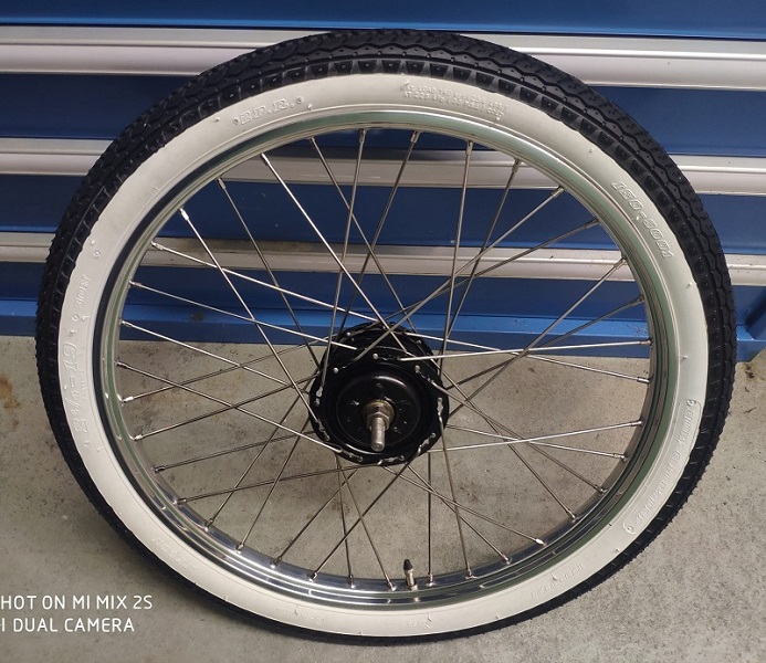

Beitrag von Ruff » Do 30. Jan 2020, 13:01

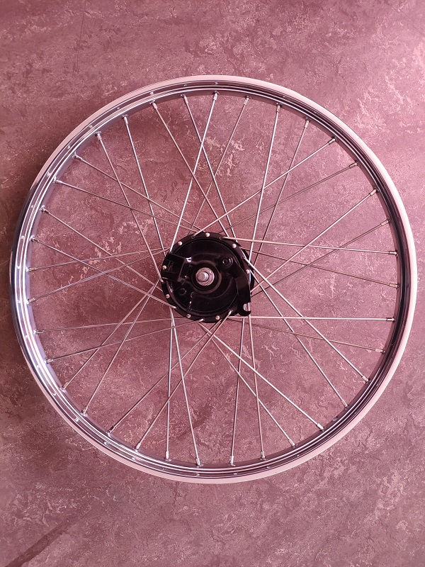

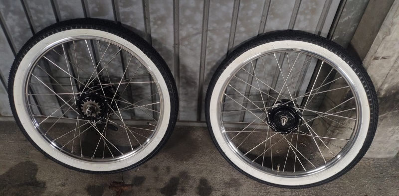

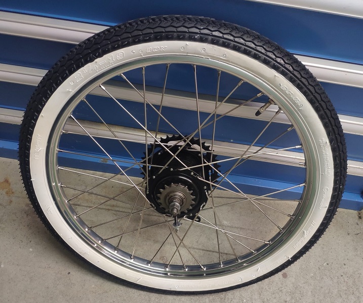

Gestern hab ich noch Post erhalten. Die Felgen sind vom Einspeichen zurück.
WhatsApp Image 2020-01-30 at 12.58.54.jpeg (178.33 KiB) 3977 mal betrachtet
WhatsApp Image 2020-01-30 at 12.58.53.jpeg (255.99 KiB) 3977 mal betrachtet

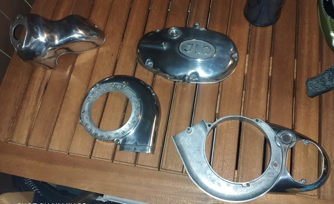

Beitrag von Ruff » Mo 2. Mär 2020, 20:55

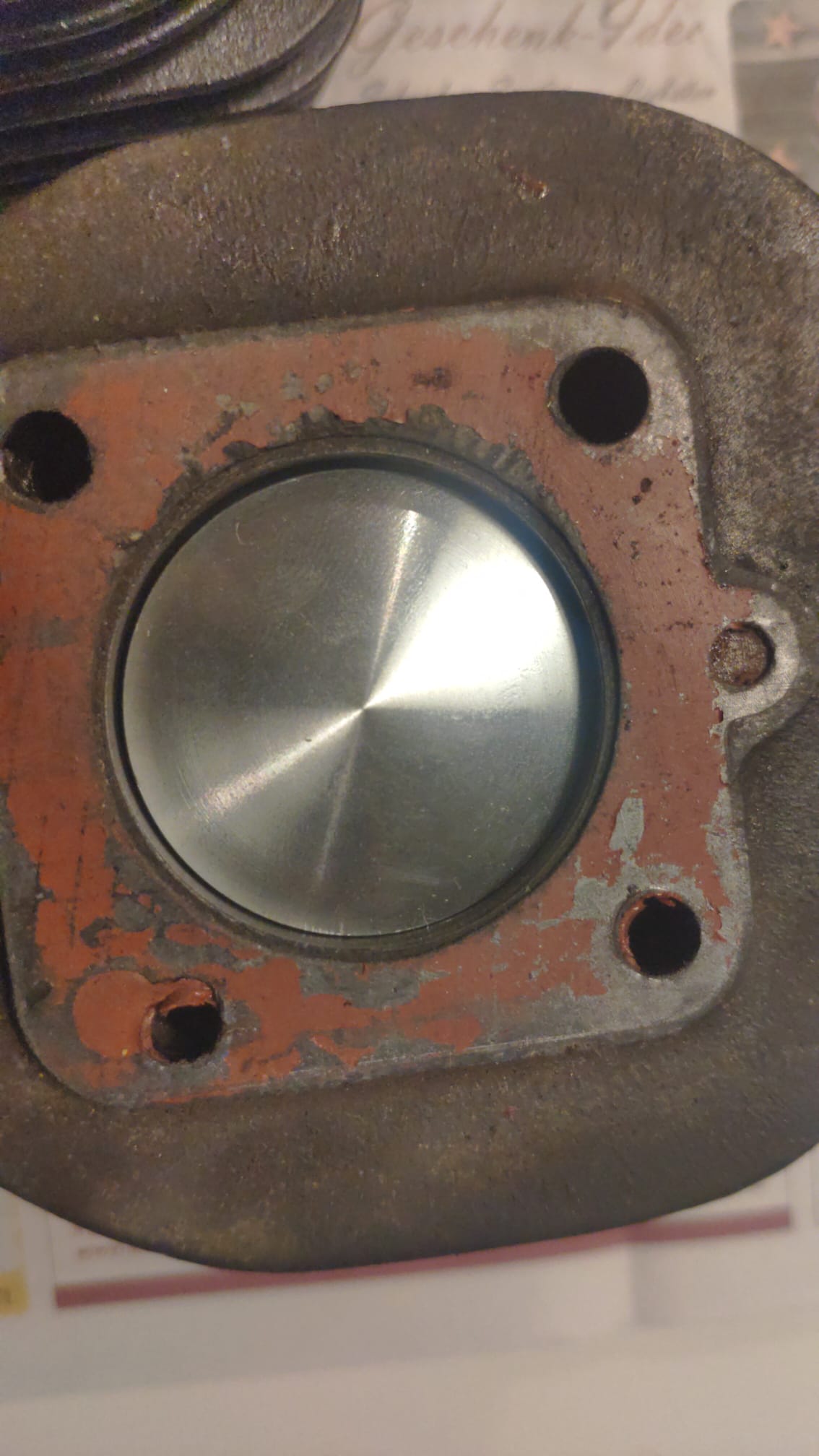

So mal wieder News. Hatte mal ein wenig Zeit diese Woche um mich um den Motor zu kümmern. Die Teile sind noch nicht fertig poliert. Aber ich denke ich bin auf dem richtigen Weg.

Beitrag von Ruff » Mo 9. Mär 2020, 21:58
Frauchen war heute beim Sport. Also die kurze Zeit genutzt und die Reifen aufgezogen. Ist echt leicht über die Bühne, kein Plan weshalb ich früher so würgen musste. Evtl. liegts einfach an gut 15 Jahren mehr Muskelmasse. Ich hoffe am Freitag kann ich mit dem Zusammenbau beginnen.
WhatsApp Image 2020-03-09 at 21.49.56.jpeg (139.25 KiB) 3675 mal betrachtet
WhatsApp Image 2020-03-09 at 21.49.56 (2).jpeg (170.51 KiB) 3675 mal betrachtet
WhatsApp Image 2020-03-09 at 21.49.56 (1).jpeg (173.93 KiB) 3675 mal betrachtet
