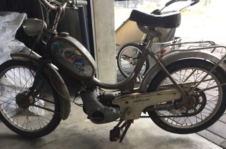

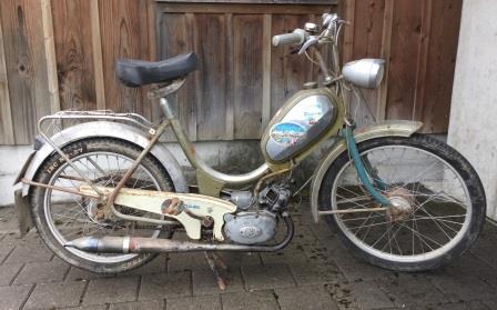

Hallo zusammen,
Habe mich nun entschlossen ein zweites Proiekt zu starten, das erst bedarf zwar nun mehr oder weniger Unterhaltarbeiten, abner das hier hatte ich schon lange im Kopf...
Habe mir jetzt auch noch Rost zugekauft in Form eines Sachs 502, konnte es wirklich zu einem fairen Preis erstatten.
Anbei ein paar Bilder:
Wie auf den Bildern zu sehen ist, sind da einige Arbeiten nötig.
Vorneweg, auch hier werden nicht alle dieses Jahr erledigt werden, aber es soll mechanisch mal zurück auf die Strasse.
und zwar mit folgendem:
- Vignette und neuem Ausweis (schon erledigt)
- Funktionierende Lichter (noch zu installieren)
- Hinten ein 19Zoll Rädli (vorhanden, aber Revision nötig
- Hinteres Schutzblech (vorhanden fürs erste Jahr, dann mal schauen was die Optik sagt)
- 50/3 Motor mit schwedischen Zyli Kit (einbauen und testen, ev muss ich dann auch hinter den Motor...)
- Federgabel vorne (vorhanden in form einer alten vollverchromtem Gabel)
Alles aufgezählte ohne Langzeit Gewähr, aber fürs starten ganz ok. Ich will hier keinen Super-Show Mofa machen, eher etwas Richtung Underdog was mir Spass macht.
So nach dem Motto:
"First year optically flop but you never know..."
Später wird's dann schon noch mit der Optik so zu sagen eigentlich ein Nachfolge Proiekt geben, da ich die bisherigen Sachs 503 HG's in Zukunft mal meinen Töchtern geben möchte, denke ich schon über mein persönliches Langzeit Mofa nach....
Man sieht's ja auch hier im Forum dass der Mofa Frühling Einzug hält und die Mitglieder wieder wärmere Werkstätten haben.... :prost

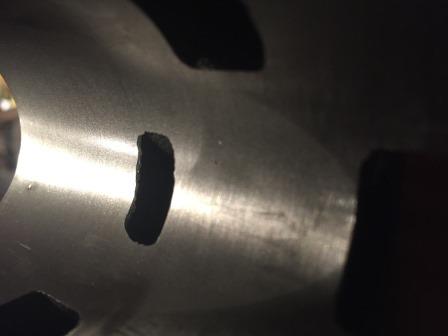

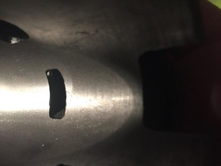

Habe heut mal den NTS, ein bisschen genauer angeschaut, resp mal ein Sichtung vorgenommen.
Bilder sprechen machmal mehr als Texte.
Habe diverse Bilder vom Zyli gemacht, aber kann hier nicht alle hochladen, habe einen Vergleich gemacht zu einem alten deutschen "Einwarzenzyli und dem gelieferten NTS 41mm.
Denke dies sollte auch noch "entgratet" werden bei einem heutigen Neu-Zyli?
Üs Kupplungsseite.jpg (18.1 KiB) 3699 mal betrachtet
Üs Zündungsseite.jpg (18.11 KiB) 3699 mal betrachtet

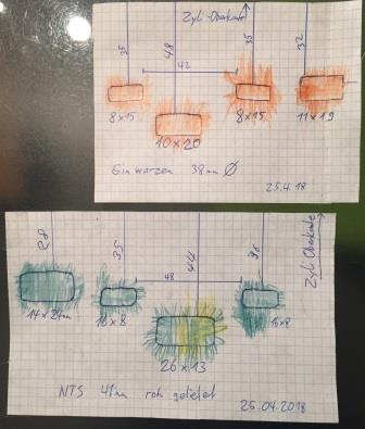

Anbei mal auch den Vergleich der Portmaps:
Portmaps Vergleich Einwarze vs. NTS.jpg (30.74 KiB) 3699 mal betrachtet
Bei dieser sehe ich grosse Unterschiede in der Grösse der Schlitze vom Einlass und Auslass.
Des weiteren ist die Kanalgrösse der ÜS von der Fussdichtung bis hin zu den Schlitzen sehr viel grösser, aber die Eintrittsfläche an der Zyli Wand nicht merklich grösser.
Was mir hauptsächlich an Unterschiede der beiden genannten Zyli's aufgefallen ist sind folgende Punkte¨:
Der Zylinderhals ist, dünner, da 41mm Bohrung, aber auch dass dieser Kürzer ist als beim alten Ori DE-Zyli.
Des weitere habe ich nun einiger Fragen, wie der Flansch zum Vergaser, resp der Vergaser allgemein noch Platz haben kann, da die Dichtungsoberfläche deutlich weiter entfernt ist als beim DE-Ori. Klar gibt die Flanschdichtung noch was her.

Re: Sachs Rostlaube goes Mischmasch
Beitrag von addy33 » Mi 25. Apr 2018, 22:54
dieser zylinder ist nix neu erfundenes.
es gibt, (wie ich das schon oft zitiert habe :lol: ) viiiiiiiiiiiiele verschiedene ori zylinder der sachs. von 0.8-4.3PS irgendwie 15 verschiedene versionen.
das ist der selbe zylinder nachbau wie die der 50/4 LKH motoren. nur jetzt neu haben sie den aussendurchmesser geändert. und natürlich das max übermass... (habs zwar selber nicht ausgemessen... sieht aber danach aus, und ist auch der stil, von NTS. die erfinden nix neues)
der 17er vergaser hat ein kürzeres luffi gehäuse. desshalb passt der vergaser dann auch ;) wie schon geschrieben vorher.
LKH vergaserposition (17mm vergaser/ kurzes luffi gehäuse)
vergaserposition membran zylinder (12mm vergaser/ mittlllanges luffi gehäuse)
Vergaserposition Schlitz zyli mit 8.5 oder (12mm vergaser bei einigen deutschen modellen) mit langem luftfiltergehäuse

Wie siehst du die ÜS, sollten nur geglättet werden und die Oberkante plan gestellt werden?
Beitrag von addy33 » Mi 25. Apr 2018, 23:22
genau. und der 17er vergaser wird immer mit kurzem verkauft, weil die zylinder dem entsprechend waren. bzw. jetzt im nachbau sind.
das vom 12er wird nicht passen (das mittlere). ausser du schrägst die dichtfläche, oder ein adapterstück an, sodass der vergaser weiter nach oben schaut.... die besste lösung wäre, ein badass zyli zu kaufen, und den zu frisieren :evil2: :spassbremse:
punkto zylinder... naja... ich gestalte überströmer nie gerade. lasse aber auch nie welche unbearbeitet :lol:
schau einfach, dass es ne schöne und abgerundete kante hat. der kolbenring wirds dir danken :thumbup der rest ist philosopfische theorie sache :lol:

Altes Eisen hat geschrieben:Also, der Zyli ruft nach der Dremel bevor er eingebaut wird.... :XD
Was ist eine abgerundete Kante nach deiner Meinung Addy (R= 1 oder 2mm oder nur kleines Sandpapierstück und Finger)?
Oberflächen am Auslass werden eh noch glatt, ebenso die gröbsten Partikel am Einlass.
Vielleicht hast du bemerkt, dass die Höhe der ÜS links und rechts ~1mm Distanz aufweisen, dies MUSS ich fast korrigieren, damit Schnürle seine Arbeit auch hier verrichten kann, oder?
Schöne abgerundete kannte... also sicher kein R1 :lol: das mein ich damit nicht :lol: aber mit dem schleifpapier so bearbeitet, dass man mit dem finger seitlich und quer drüber fahren kann, ohne was holpriges zu merken...
Die übersteömer müssen nicht grnau symmetrisch sein die leistungsstärksten zylis die ich je gemacht habe, hatten immer unterschiedliche ÜS grössen.
Ob du das machen musst, oder ob du es machen willst... naja. Das liegt in deiner entscheidungsgewalt. Ich verbaue nie unbearbeitete kanäle... generell :schweiz
(Ausser es wird mir aus testzwecken verboten :thumbdown )
Ob das das besste ist, darüber lässt sich streiten. Ich steh aber damit (meisstens) sehr gut da. :thumbup

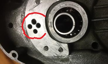

Habe gestern den Block gespalten, um die unnötige Tretwelle auszubauen.
Es liess sich erstaunlich gut alles Zerlegen. Und sieht auch noch tiptop aus, habe auch grösseres Spiel entdecken können. Einzig die Schulterlager haben leichte Rost an der Oberfläche. Gummis sind schon spröde, werden ersetzt.
Dem Motor spendiere ich nun neue Lager.
Eine Frage bleibt für mich offen:
Das Ritzel für den Schneckenantrieb des Tachos ist ja eingepresst.
Darf das so drin bleiben wenn die Tretwelle nicht mehr da ist?
Motor ist ein Sachs 50G3.
Beitrag von Bikeman » Mo 30. Apr 2018, 10:15
Kanten mit ner Schlüsselfeile brechen und mit etwas Schleiftuch drüber
Tachoantrieb kannst du einfach rausziehen.

Beim Auseinanderkriegen der der Gehäusehälften ist mir ein Riss entstanden, wohl weill ich etwas zu hart den Motor auf die Ritzelwelle "gedöppelt" habe ist auf der anderen Rillenlagerszitzposition ein Riss rund um die Halterung entstanden.
Leider habe ich kein anderes passendes Gehäuse mehr im Fundus und will das Gehäuse noch absolut keinen Lochfrass ausweist eine Rep gestartet.
Da ja dieses Lager aber hauptsächlich Radial Kraft aufnimmt habe ich die Fläche unter dem Kupplungsrade am Gehäuse angeschliffen, eine 6mm Aluplatte gefeilt und mit der Dremel angepasst, die dann mit 4 Schrauben in Tot-Positionen an der selben Gehäuse wand wieder angeschraubt wurde. Unter der Platt ist 2K Metallkit verbaut.
