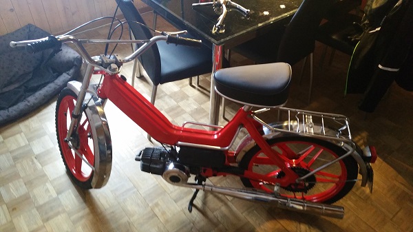

Ich hab mir ne kaputte N für 320.- gekauft und bin sie am neu aufbauen!
Rahmen und Felgen Pulverbeschichtet

Was hast du fürs Pulverbeschichten bezahlt und mit oder ohne Sandstrahlen?

Felgen + Rahmen Sandstrahlen und pulvern 300.-

Bei wem hast du das machen lassen?

Sandstrahlen: Jürg Nyfleler (Lyss) Maxi Rahmen Sandstrahlen kostet da 45.- / Felgen 50 pro Stück
Pulvern: Feldmann Suisse https://www.feldmann.swiss/" onclick="window.open(this.href);return false; (Lyss) Maxi N Rahmen kostet 100.- / SRahmen 120.-. Felgen kosten da 40.- pro Stück
Ist von Aarberg ja nicht weit weg ^^

Also. Ich baue seit langem eine Maxi N neu auf.
Anfangs war es ein 100% Originales, was aber wirklich hässlich war, sehr rostig, und nen Motorenschaden hatte.
Im Moment ist der grösste Teil fertig, aber es fehlen noch einige Dinge.
Was denkt ihr, wieviel ich etwa investiert habe? :schweiz (Kaufpreis 320.-)
Maxi N 2.0.jpg (90.86 KiB) 1990 mal betrachtet
Meinungen gerne erwünscht! (Egal ob Positiv oder Negativ)

Sieht echt toll aus.
Wenn noch n paar Tipps von nem alten Hasen willst...
- Motor zu den Verbrauchern sauber auf Masse legen. Durch die Pulverbeschichtung hast sonst nie ne brauchbare Masse.
- Gummis von der EBR Gabel abbauen und sauber schmieren oder durch Faltenbälge ersetzen. Wirst staunen...
- In der Tretwelle n Schmiernippel einbauen.
- Bitte entferne die hässlichen EBR Aufkleber von der Gabel. Das mindert das Ansehen des Hödis extrem.
- Schmeiss die minderwertigen 4.6er Schrauben an der Gabel raus und ersetzte sie mindestens durch 8.8er

Vielen Dank für die Tips!

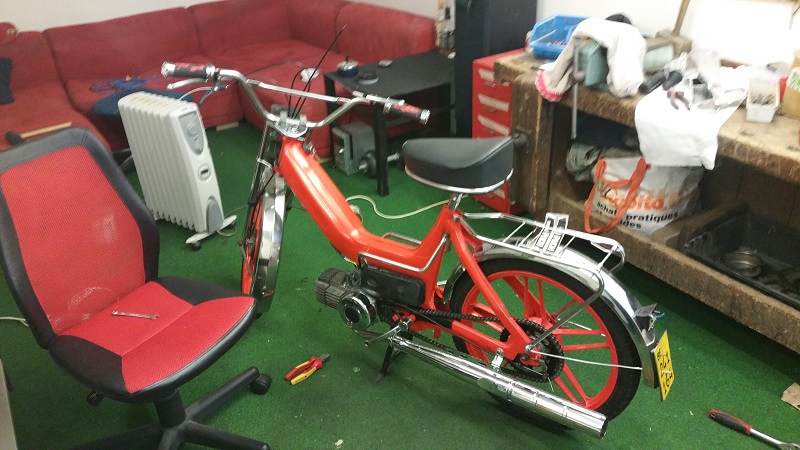

So. Nach einer gefühlten Ewigkeit hab ich mal das Ganze zuende geführt.
Beim ersten Start hat es nach ca. 40 meter schieben gezündet. Allerdings hatte ich das Problem, das das Gaskabel durchgehend gespannt war (behoben).
Allerdings startet es jetzt schon, wenn man von Hand das Hinterrad andreht.
Morgen / Übermorgen werde ich mal ne Probefahrt machen, da noch einige kleine Sachen fehlen.
Das sind alle Neuteile:
Kupplung Surflex
Gabel EBR
Sattel
Benzinfilter
Bowdenzüge
Seitenschutz
Schutzblech Vorne
Schutzblech hinten
Zünddeckel
Habelhüllen
Steuersatz
Schutzblechstreben
Schwimmerdichtung
Lenker
Getriebeöl
Rückspiegel
Einlassdichtung
Auslassdichtung
Zylinder Fuss- und Auslassdichtung
Auspuff 28mm
Stehbolzen M6
Lagerkugeln 3/16"
Mutter + Federscheibe Kupplung
Benzinfilter
Tankdeckel Abschliessbar
Pedale Sport
Antriebskette Esjot
Tankkleber Old School
Tretkette nichtrostend
Birne Rücklicht
Griffe Flammen rot
Sandstrahlen Felgen & Rahmen
Scheinwerfer
Tanksticker
Lack Rahmen
Lack Felgen
und noch einiger kleiner Scheiss :wink:
In echt sieht der Lank wesentlich schöner aus. (RAL 3020)
