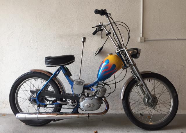

Läuft
- E40CA6BB-BAB1-4704-B901-6F529701F341.jpeg (32.1 KiB) 1787 mal betrachtet
Re: Das Gotlett - Rixe goes Pimp
früher war das detail reicher
wie läufts...?

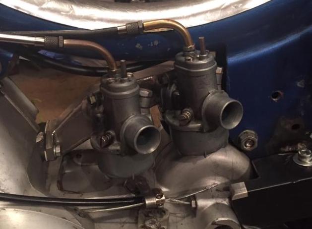

Tempo (glaub) schlechter als vorher .. gefühlt aber besser .. erstaunlicherweise ohne Airbox ziemlich leise, solange nur ein Gaser in Betrieb ist .. wenn ich den Zweiten zuschalte wird er deutlich lauter und auch schneller ..
Etz sind beides 12er, vorne 54er, hinten 56er Düse .. die waren grad in den Gasern .. kA ob es mit 15er oder anderen Düsen noch Potential gibt ..
rechnerisch gesehen sind 2x 12er gaser ca. gleich gross wie ein 17er
ob da n 15er was bringt...? der einlassanschluss lässt ja nicht wirklich mehr durch...
jedoch, da du sie ja einzeln ansteuerst... eventuell doch würde einen 15er vorne hin machen und den zu erst ansteuern...
düsengrössen... naja... man merkt ja schnell, wenn die düse nicht passt. dann läuft die kiste nicht richtig. bei nem suboptimalen ansaugweg umso stärker... und wenn man nen sehr starken zündfunken hat, dann ist die düse auch eher egal...

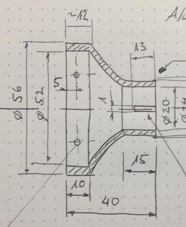

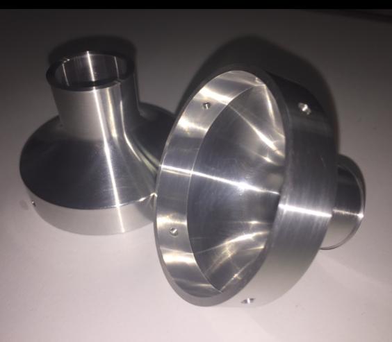

Was ist den das für ein ASS ?
Kommt mir irgendwie bekannt vor
Best ASS-builder ever ... die Schoggiseite zeige ich erst, wenn ich ne gescheite Lösung für den Ansaug habe

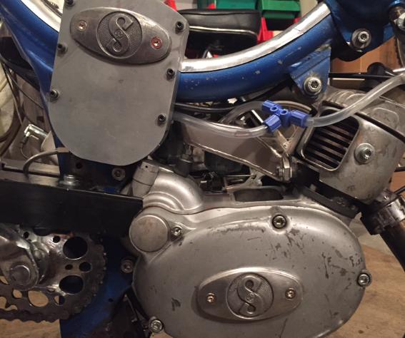

Aso wenn Bötschi die Gabel bekommen würde wäre mein Hercooles vorne glaub zu tief
- E792F4C3-379F-4BCE-B76A-7C3C74379C9F.jpeg (51.2 KiB) 1389 mal betrachtet
- Altes Eisen
- Beiträge: 493
- Wohnort: Langnau

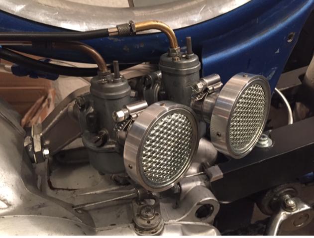

Sieht sauber aus, aber gehst du jetzt unter die Lärmfraktion?
Hat dich der Addy damit angesteckt?
Erstaunlicherweise war es beim Testen (allerdings noch ohne die Trompeten relativ leise, solange nur einer im Einsatz war .. wie es jetzt ist weiss ich erst wenn‘s keinen Schnee mehr hat.
Also nei die Bride gönd ja garnöd, isch der da scho ufgfalle?
Kommt gut. Wie sieht es mit der Leistung aus gegenüber vorher? Schlechter oder gehts?
Die Bride blibed .. suscht hendr nüt z motze ..
Gefühlt etwa gleich wie mit dem 17er SSB.. gemessen noch nicht, aber es bleibt sowieso ..höchstens noch n Versuch mit nem 12er und nem 15er oder zwei 15er
