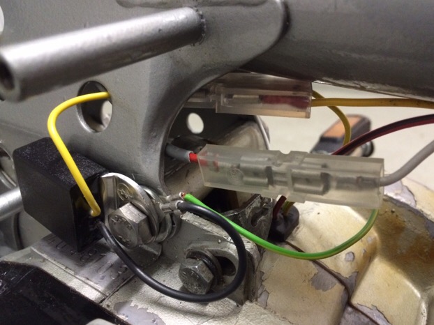

Die Verkabelung mit 12v Zündung, aussenliegender Zündspule etc. gibt mehr Arbeit als man denkt. :spinner

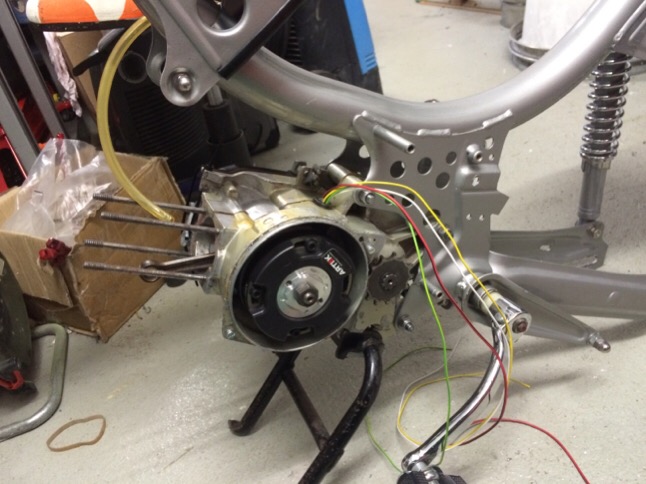

Als dann die für einmal nicht so grosse Bestellung von Mofakult eintraf, machte ich mich an den Zusammenbau. :D
Danach konnte ich die 12v Zündung einbauen...

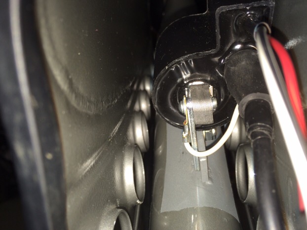

Weil die Zündspule nirgends Platz hatte ausser im Hohlraum zwischen Tank und Rahmen, schweissten mein Kolleg und ich einen Halter für die Zündspule hin. :bravo:

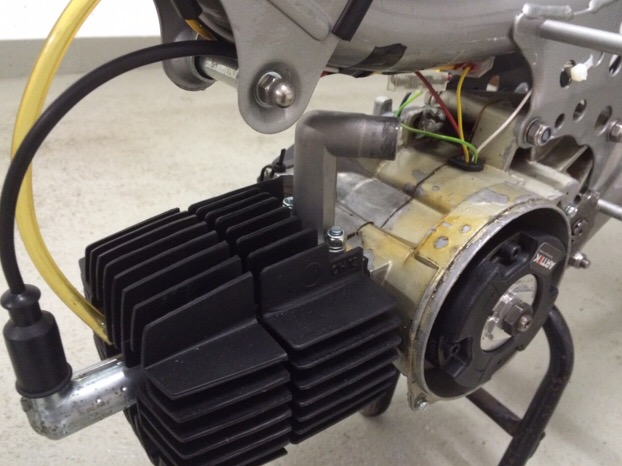

Dann lackierte ich den Swiing Zylinder schwarz und brannte dann den Lack im Backofen ein, was aber schön ZS von meiner Mutter gab. :schlaeg

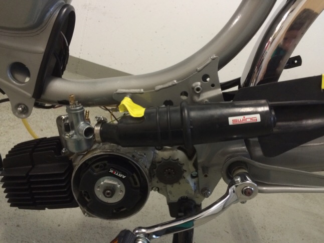

Natürlich baute ich ihn sofort drauf und wollte auch den Vergaser montieren, welcher aber im ersten Moment nicht richtig passen wollte, schlussendlich gings dann schon. :roll:
Dann brauchte ich allein für die Verkabelung mindestens einen halben Tag. :spinner

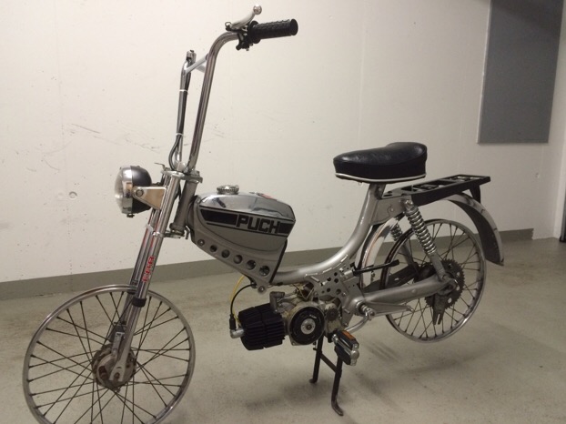

So sieht er im Moment aus (die Felgen sind nur dranngesteckt :wink: ):
Ich freue mich auf eure Meinungen und eure Kritik. :hi:

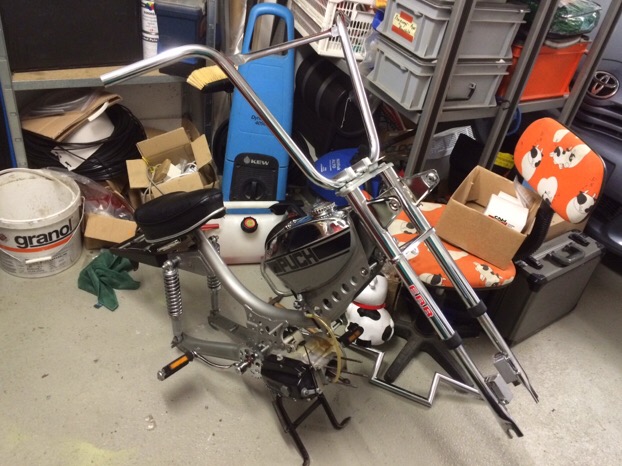

Ou, fast hätt ichs vergessen, hier noch ein Bild vom Lenker für Babaloo... :wink:

Bis jetzt finde ich es sehr schön, aber ist die Gabel verbogen oder sieht es nur so aus?
Re: Puch X30 RS goes 2 Speed HG
Das scheint so auf dem Bild hab ich das Gefühl.
Nein, sieht nur so aus, die ist pfeifengerade. :lol:
Ka, warum ers macht, jedenfalls macht er seine Arbeit sauber und kennt diese Motoren schon in und auswendig, er hat schon über 50 Z50 revidiert. :O.O :thumbup

Lochstreben waeren doch noch was, dann hast du den Schalter fast schon perfekt getuerkt, und ohne die EBR Sticker an der Gabel wuerde ich noch wegnehmen, dann sieht man nicht gerade das du ne scheissgabel montiert hast
Ja könnt ich noch und zwei andere hinklebeben...
Lochstreben werd ich keine hinmachen, mein Ziel war es auch nie den Schalter zu "türkeln", geiles Wort übrigens :bravo: .

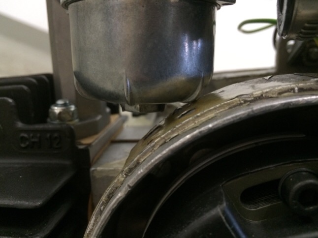

Hab heute morgen den Vergaser wieder zusammengebaut und montiert, passt auf den Milimeter. :bravo:
Der Luftfilter passt natürlich nicht mehr, da suche ich immer noch den vorderen Teil von den Handgeschalteten X30.

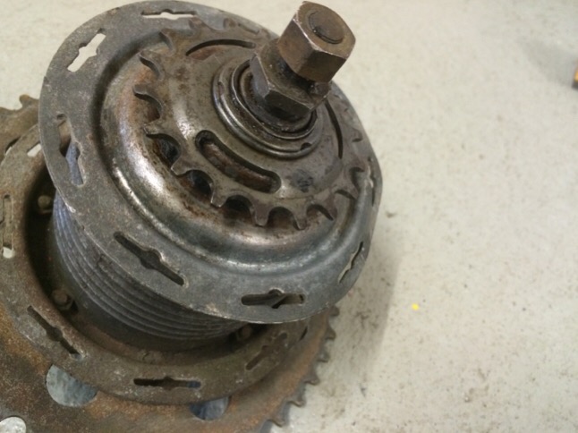

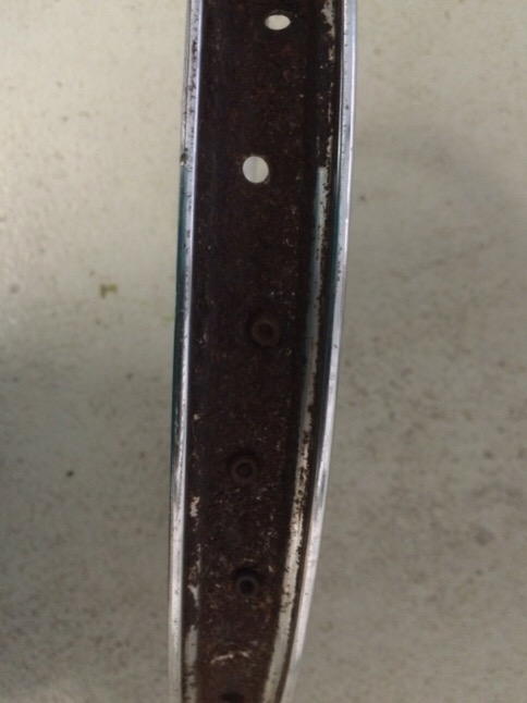

Auch hab ich noch die Speichenräder zerlegt, das Hinterrad entpuppte sich als riesen Fail. :facepalm:
Von der Nabe kann ich zwar die Innereien in eine andere Rücktrittnabe implantieren, aber der Felgenring ist hin. :thumbdown

Weshalb ist der Felgenring kabutt? Sieht nur rostig aus. Vergaser passt einfach gerade hin, wie sieht es oben aus mit dem Schieberdeckel, kommt der nirgends in den Weg?
Den Felgenring kann man ohne grossen Aufwand mit den Schraubenzieher einfach so durchlöchern. :lol:
Nein der Vergaser stösst nirgends an, ich muss einfach dort wo das Bentinschläuchli angeschlossen wird so ein abgewinkeltes Teil montieren, sonst knickts den Benzinschlauch.
