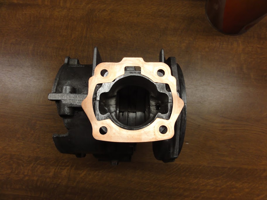

So ich stelle euch mal mein neues Projekt vor das ich in dem nächsten Jahr bewältigen werde.
Ich habe mir vor kurzem einen Wassergekühlten Zylinder gekauft der 85ccm hat und den möchte ich auf einen E50 Motorblock mechen. Dazu kommt selbstverständlich ein GME, da ich ja sowieso die ganze Dichtfläche aufschweissen muss. :twisted:
Auf die 2 Schraubenlöcher zum zusammenschrauben der Motorblöcke muss ich leider verziechten wegen der Dichtfläche ich hoffe das macht keine Probleme.^^
Zündung normal die PVL, Kupplung die KTM die auch schon vorher eingesetzt wurde. Vergaser werde ich den 28mm Kartvergaser draufmachen den wir von der Firma bekommen haben wo mein Vater arbeitet.
Beim GME werde ich selbst ein Gehäuse für die Membrane Fräsen ich weis allerdings noch nicht was ich für ne Membrane nehmen soll -> Vorschläge?
Termin zum schweissen hab ich bereits in 2 Wochen dann will ich mal schauen wie das dann herauskommt. Mein Problem ist noch das auseinanderbringen der Motorblöcke da ich über die Hälften Schweissen muss. ^^
Meinungen?
Hier gibts angangs noch ein paar Bilder vom Zylinder:
Gruss Rouben

Ist das der Barikit für Derbi mit 43mm Hub?

Jop ist genau der.

Mal ne frage zum Gehäuse, seh ich das richtig das da ein Teil auf der Getriebeseite abgebrochen ist ?

Jep, hast du richtig erkannt. Das ist nur son Kaputtes vom Lager das aus ShowModel diente (war das vorderste) ^^

Sind das wirklich 85ccm?Durchmesser vom Kolben?
Kannst du das E50 Gehäuse überhaupt so weit ausspindeln?
Membranposition gleich wie beim Metrakit Motor?
Habe nächstes Jahr wenn ich in der Lehre bin auch so ein ähnliches Projekt vor und hoffe,dass ich jetzt in diesem Thread möglichst viel darüber lernen kann.

Jop Kolbendurchmesser ist 49.94mm. Ich mache mir weniger sorgen um den Zylinderhals der ist schnell angepasst aber die Überströmer... :twisted:
Den GME werde ich ganz anderst positionieren ihr werdet dann sehen wies kommt wenn die ersten Schweissarbeiten durchgeführt sind.

Hab noch ne Schablone aus Papier gemacht der Unterschied is doch recht gross, da die Dichtung recht schlecht stimmt.

Hab gerade diese Saison meinen ersten Fremdzylinderumbau erfolgreich gefahren, bzw. Ohne Probleme welche direkt mit dem UMbau zusammenhängen. Wenn mans gut macht kannst du auch solch einen motor standfest hinbringen.
Von was ist der Zyli? (roller?) Wie lang ist derr für den zyli vorgesehene Hub? Naja, vorne musst du sicherlich material aufbringen... Wie sind die stehbolzenabstände vom Zyli? Je nachdem muss so viel material aufgetragen werden, dass es sogar mit dem platz für die Zuendung eng werden könte...
Mit der Kupplung könntest du dann evtl. Probleme kriegen, oder vor allem mit dem getriebe... Aber das ist noch weit bis dahin... Erstmal muss er ja laufen.

@Mastercook: Der Zylinder steckt mal nurmalerweise auf ne Derbi als Tuning. ^^ Hub hat er 43mm, gut für mich. :D Die Zündung sollte eig. schon Platz haben meine Sorgen gelten eher dem Getriebe, wie du sagst, aber da hab ich noch keinen blassen wie man das Stirnrad gescheit hinbekommt.
