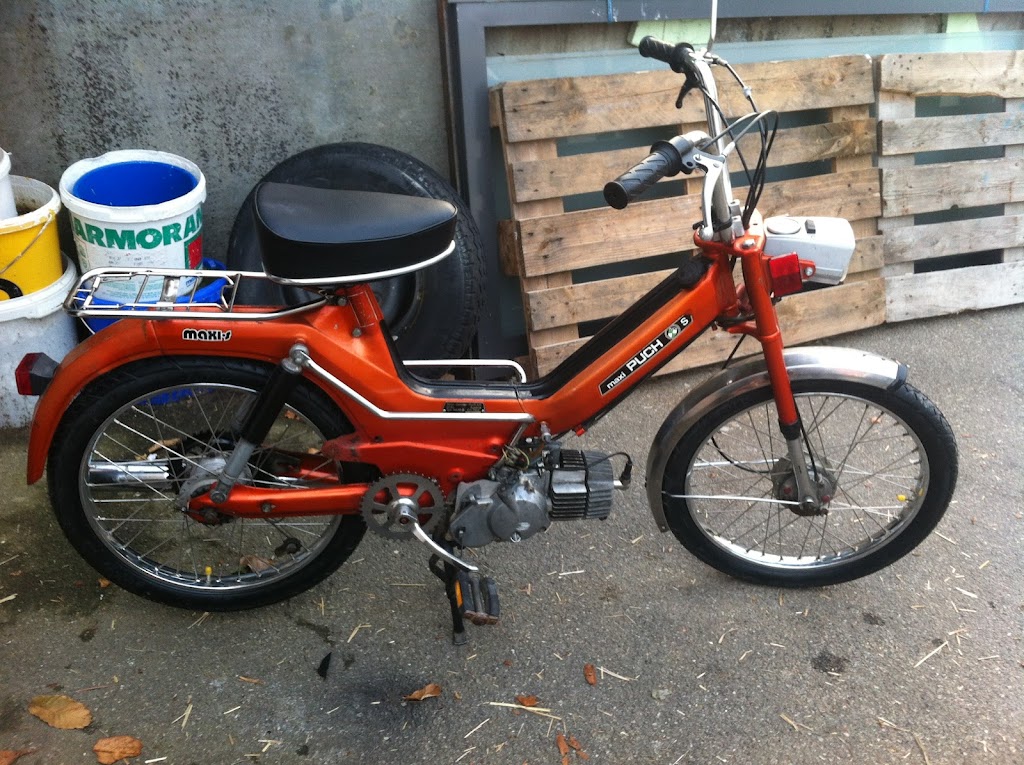

Beitrag von Mario » So 22. Jul 2012, 20:41
Zunächst ein Bild, dannach die vielen Worte :lol:
hab den Göppel heute gekauft, er ist jedoch Pflegebedürftig.
To do nach Priorität:
Spoiler für to do:
- Rostige Stellen behandeln
- neuer Radsatz (der jetzige eiert und die Pneus sind durch)
- Neu Verkabeln (recht grusig momentan)
- Neue Seilzüge
- Gabel richtig zum Federn bringen
- Griffe richten (Gas blockiert, Bremshebel wackelt)
- Pedale richten (1ne leicht verbogen)
- neuer Sattel (der jetzige ist grün xD keine Ahnung wie man das schafft Foto im Anhang)
- Neuer Geppi
dannach geh ich mir den Prüfbericht beim Mech holen und besorg dem Ding nen Ausweis :)
nachdem ich den Fzg.-Ausweis habe, wird mit diesem Setup gefahren:
Spoiler für Setup:
44er Airsal
15er Bing *original*
15er Stutze
22er Auspuff oder 28er Krümmer mit Sachstopf (noch unsicher)
Spoiler für Anhang inkl grünem Killersattel:
Das Ganze Projekt wird innerhalb der nächsten Woche fertig gestellt
Greez 8)

Re: Puch Maxi S Arbeitsgöppel
Beitrag von Mario » Mo 20. Aug 2012, 23:07
le Update
bekommt grad n' neues Paar Schuhe :)
bis jetzt gemacht:
-Felgen geputzt
-neuer Kranz montiert
-Vo/Hi Bremstrommel angeschliffen
-Vo/Hi Bremsbacken ersetzt
-Gabel vorne mit neuen (alten) Buchsen bestückt und ordentlich gefettet
-Rahmen begonnen zu putzen
-Rücklichtkabel ersetzt
joa das wärs ^^
was ich morgen noch machen muss:
-neuen Sattel montieren
-neuen Geppi montieren
-Glocke montieren
-Rücklicht checken
-Schläuche montieren
dann hol ich mir Ende Woche nen Prüfbericht und hab endlich nen Fahrzeug-Ausweis
Re: Puch Maxi S ex-Arbeitsgöppel
Beitrag von Mario » Di 21. Aug 2012, 22:35
Pony_503_GT hat geschrieben:was ich morgen noch machen muss:
-neuen Sattel montieren check
-neuen Geppi montieren check
-Glocke montieren check
-Rücklicht checken ausstehend
-Schläuche montieren check
zudem:
-beide Ketten sowie Ritzel ausgetauscht (auf Foto nicht ersichtlich)
Da er ein paar Wochen gestanden ist, springt er grad nicht an (Vergaser ist zu). Dementsprechend konnte der Rücklichtscheck noch nicht vollzogen werden. Aber ich hab ja noch Zeit ^^
Nach dem Vorführen wird noch die ultra-hässliche Lampe ausgetauscht, hab schon ne neue parat. Dannach sollte man das Töffli wenigstens ansehen können :lol:
Beitrag von Töffli-Freak » Do 23. Aug 2012, 20:06
Schönes Ding.. ;) Mach das Vorderrad noch richtig rein und dann ists wirklich ein guter "Arbeitsgöppel"..
velux92
Beiträge: 883
Beitrag von velux92 » Do 23. Aug 2012, 20:10
Töffli-Freak hat geschrieben:Schönes Ding.. ;) Mach das Vorderrad noch richtig rein und dann ists wirklich ein guter "Arbeitsgöppel"..
Und ich schick dir noch ein paar Hutmuttern, damit du keine Löcher im Schutzblech hast ;)
Beitrag von Mario » Do 23. Aug 2012, 21:19
Das ist momentan mit Absicht so drin, damit der Tacho funktioniert ^^ ist nur vorübergehend so. Gussfelgen hab ich parat :)
velux92 hat geschrieben:Und ich schick dir noch ein paar Hutmuttern, damit du keine Löcher im Schutzblech hast ;)
Das kommt wahrscheinlich auch neu, aber danke für's Angebot :D
Gruss und bis am Samstag :)
