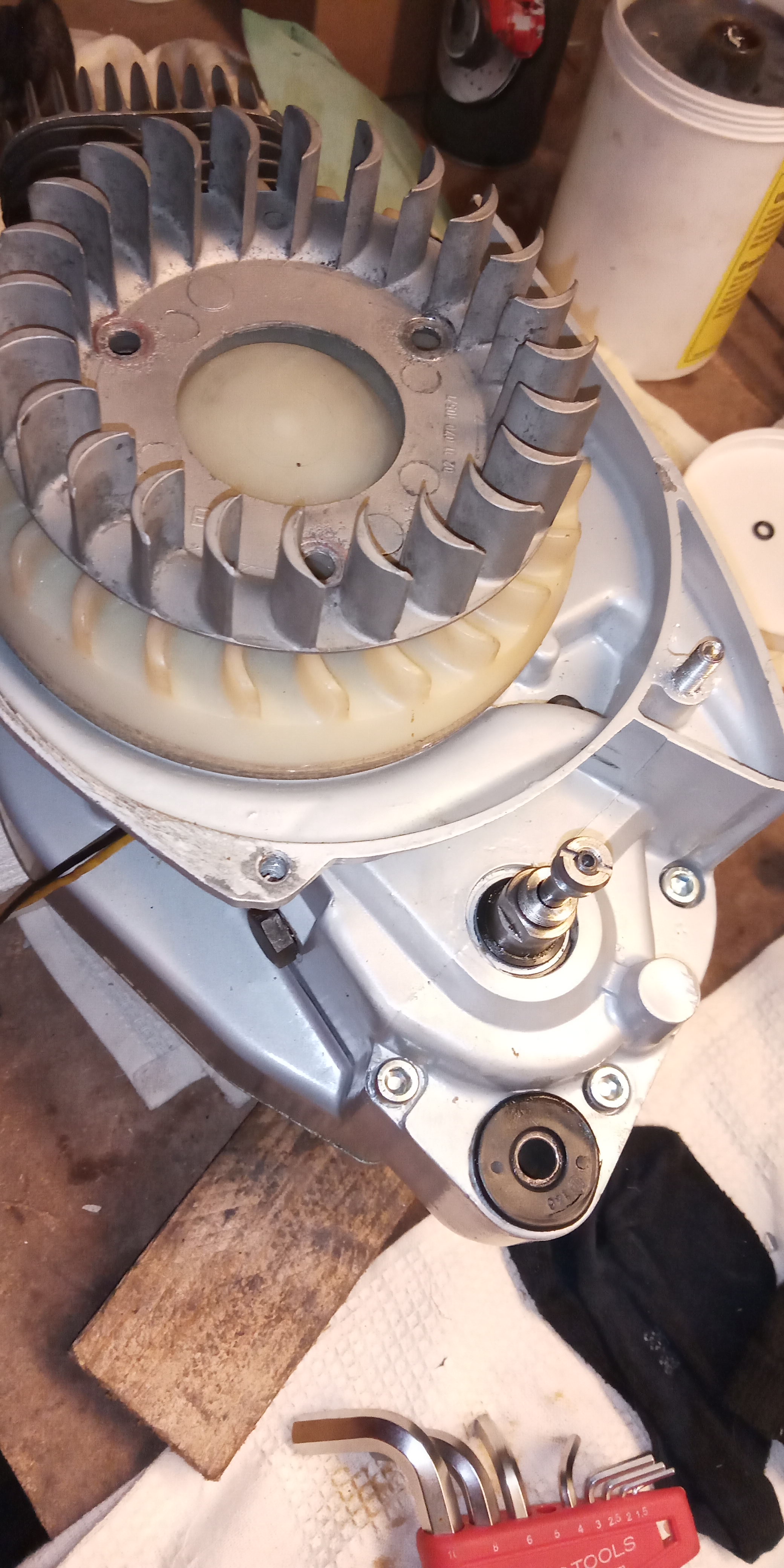

Doppellüfterrad
Doppellüfterrad

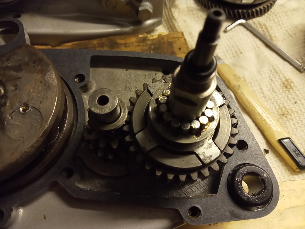

Gestern mal die alte Unterbrecherzündung zusammengeschustert.
Musste feststellen, dass ich unterschiedliche Innenradien im Fundus habe... Nur einige wenige Zentel reichen da schon aus, um die Spulen schleifen zu lassen...
Der ganze Block wird seinem Titel gerecht, er wird dick....
Wenn ich den Block im Bock habe gehts ans Anpassen der Gehäuseverschalungen und ASS.

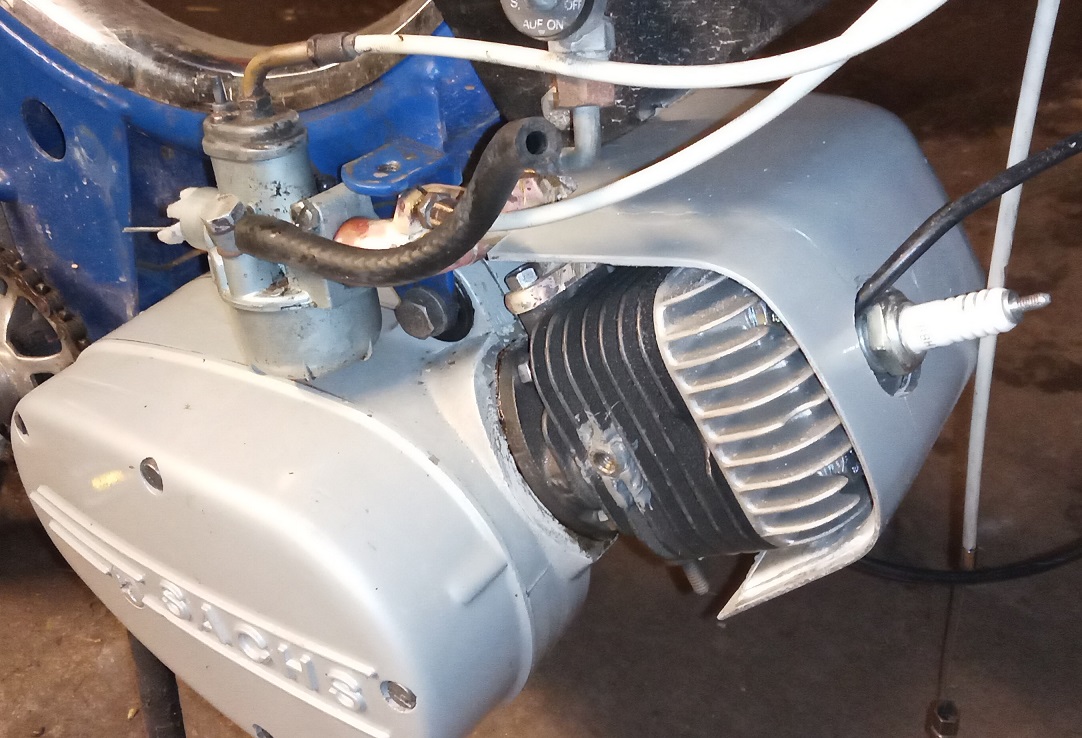

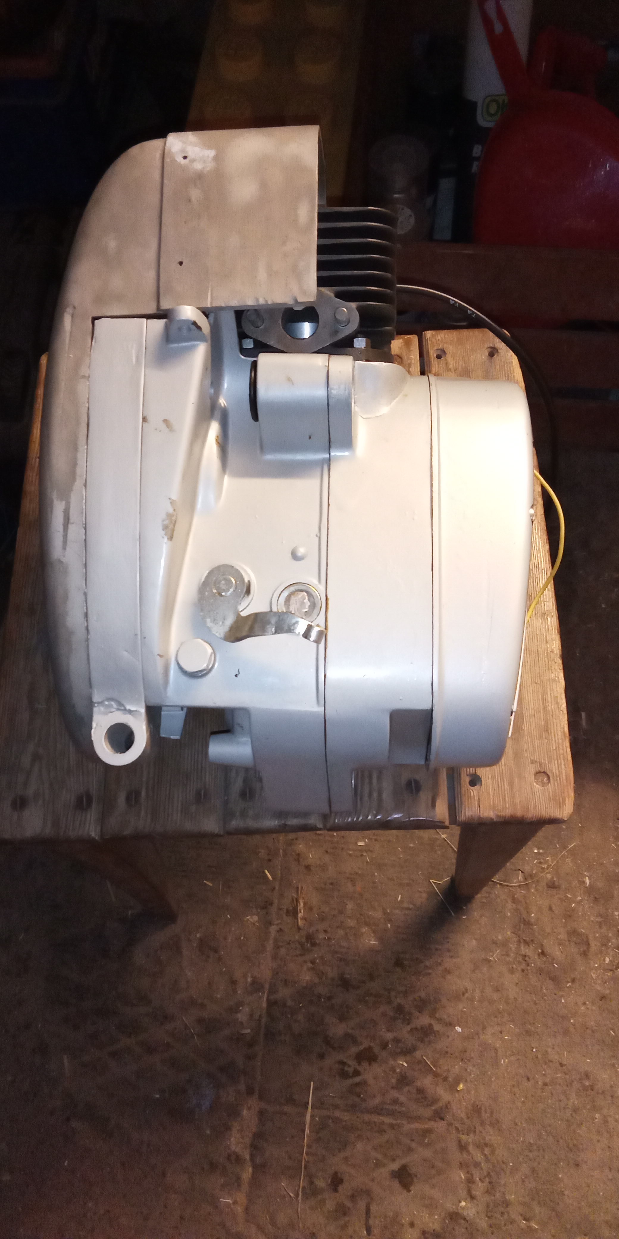

Kleine Abdeckhaube kann nun auch an den Zyli geschraubt werden:
Der Block wird breiter und breiter, werde wohl auch die Verschalung verbreitern... um der Optik willen...
Am Schaltwellenausgang sitzt auch ein O-Ring um der Dichtigkeit etwas Respekt zu zollen...
An der KW habe ich nun auch noch die Madeschraube zur Sicherung der Ausgleichsgewichte montiert, sollte ja bleiben wo eingebaut...
Und Deam hat noch ein Foto vom ASS gewünscht, voila:
Er wurde mit Hartlot und aus Kupferfitting erstellt, der Alu Ring für den Vergaser wäre für den 17er SRF, oder wenn ohne nur den 15er Bing...
Wird wohl mal zum Start der 15er werden, mal testen... ASS hat 16mm
Viel Platz hats nicht, aber möchte den Vergaser an der Ori-Position vorerst behalten....
Verschalungen vom Block muss ich noch anpassen, damit Kerze und ASS ihren Weg finden.

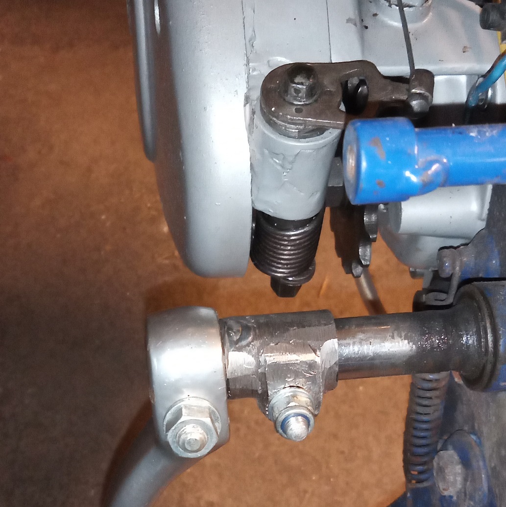

Dann kam mir natürlich die nächste Baustelle entgegen: Tretwelle muss breiter sein als vorher (25mm).
Hatte mir dazu auch schon einen Adapter gebastelt, aber der hält die Kraft nicht aus, um sauber über den Kompressionspunkt antreten zu können.
Werde daher die alte Welle verlängern, sprich, trennen und ein Zwischenstück reinbauen.

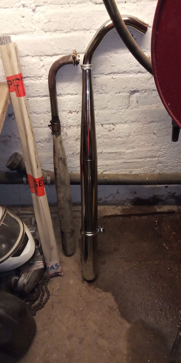

Danach wird noch die Frage nach dem Auspuff fällig resp. werde wohle mehrere Adapter bauen müssen.
Im Bild ist links ein 65mm K50er, bereits ausgeräumt mit 28er Klammrohr (auch wenn Ihr denkt es sei ein Ori... :hi: )
Der Rechts ist ein sogenannter Vario Auspuff, bei dem kann man den Resobereich durch positionieren des Gegenkonuses erreichen... Sabber :P
Der Nachteil wird sein, dass dieser MEGA Auspuff nicht lange auf Fliegen warten lässt... :thumbdown
Habe da aber noch einen Zündapp Jamarcol, entweder mit 36er Flammrohr verschweisst, oder noch einen den ich mit einem 32er Swing FR koppeln könnte...
Lufi bin ich auch noch am evaluerien…..
Dann bis zum nächsten Berichtchen, irgenwann wird er laufen.... :schweiz

Die Tretwelle wurde nun verlängert und die Sache hält nun.

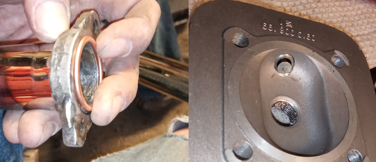

Auspuff habe ich mich nun doch entschieden mal mit de variablen Topf zu starten, da ich den Gegenkonus im Auspuff nach Bedarf für die richtige Resozahl einstellen kann. Musste hierzu aber das Flammrohr noch etwas nachbiegen und einen passenden Flansch zum Zyli herstllen.
Flansch Deko.jpg (201.93 KiB) 3098 mal betrachtet
Ebenso habe ich noch einen Deko in den Zylikopf verbaut.
Den Auspuff sieht schon etwas gross aus...
Eine erste Fixierung des Topfs hinten ist auch montiert...

Der Topf sieht verdächtig ähnlich, wie der einer Simson aus :^^

@C the G:
Richtig vermutet, der Topf ist eigentlich für Simsons gebaut...
@ Joelmüller:
Frag mal den Doktor Google....
Wie schon erwähnt, der Topf hat ein cooles Konzept, ist aber sehr gross, was sowohl für die Montage, wie auch von der Optik her etwas Mühe bereiten kann. Weiter oben im Thread siehst du noch einen Vergleich zu einem K50 Endtopf und einem Standard Flammrohr für Sachs. Der Vario is lang, weiss nicht unter welches Gefährt du den vorgesehen hast....?

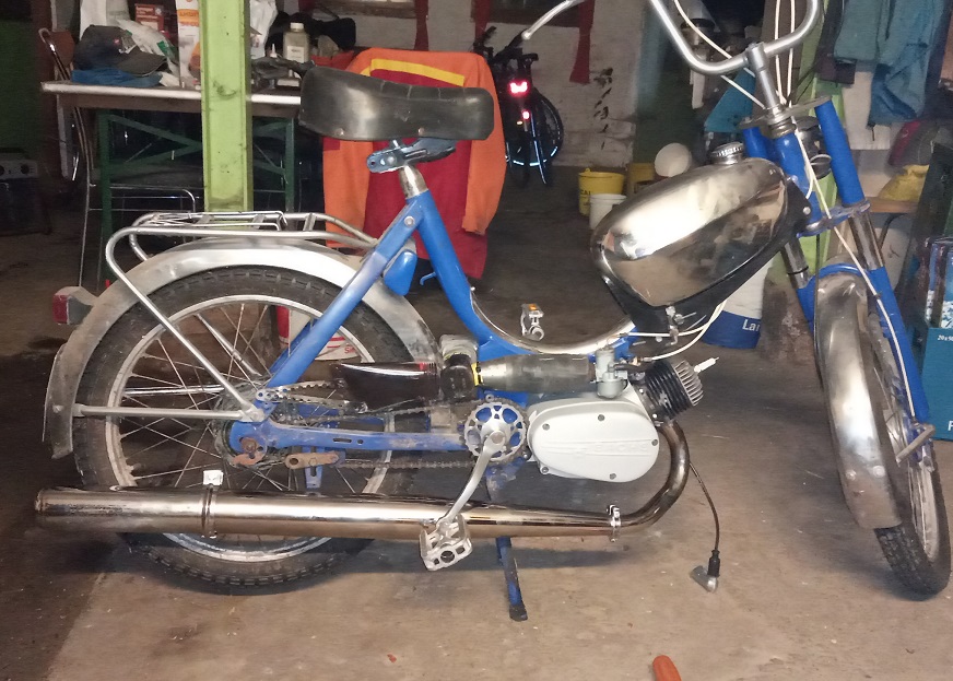

Bericht von der ersten kurzen Testfahrt..... :D
Die Bertha wird mit der ersten Tankfüllung mit 3.5% Gemisch versorgt. und die Abstimmung wählte ich auf der eher fetteren Seite.
Musste zuerst mal den Motor warm laufen lassen. Als ich dann bemerkte, dass er 4taktert, habe ich im 15er Bing von 67er Düse auf eine 65er gewechselt.

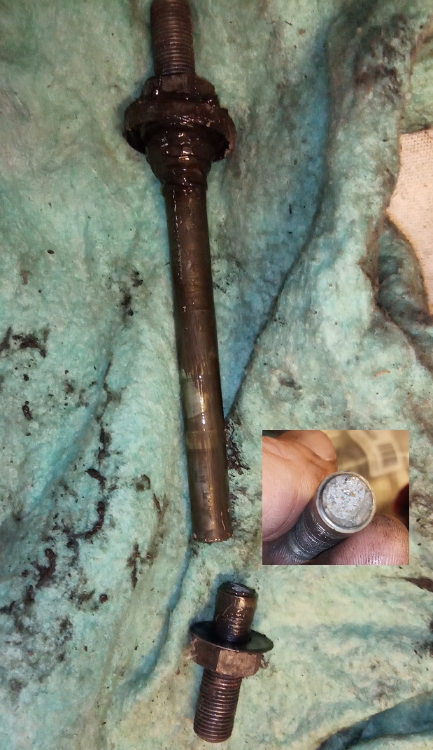

Eigentlich hätte die erste Testfahrt schon am Morgen stattfinden sollen, aber die Rücktrittachse brach entzwei, glücklicherweise schon beim Anfahren und nicht während voller Fahrt. Das kleinere Bild zeigt deutlich, dass die Achse beim Sciherungsring schon angebrochen war, hatte Glück!!! :engel: :engel: :engel:
So hatte ich erst am Abend Zeit die Repatatur zu starten...Anbei noch ein Bild von der Bruchstelle:
bruch RT-achse.jpg (261.4 KiB) 2943 mal betrachtet
Dann gings mal bei reltiv milden aber trotzdem kalten Temepraturen auf die Suche nach einer Steigung, um zu schauen, wie gut sich die Dicke Bertha unter Belastung macht..... :wink:
Wo ich früher noch als Schuljunge sicherlich nicht im 2ten Gang hoch kam (gut ich gebe zu, dass ich gesegnet bin mit meinen heutigen 67kg und diese nicht viel mehr waren als damals...) war die Steigung nun im 3ten ohne Mega Einbusse zu bewältigen.
Unten an der Steigung gingen die Drehzahl etwas weg, aber man spürte deutlich dass der Motor auch in tiefen Drehzahlen Will zur Kraft hat.
Beim heimfahren habe ich dann mal auf den Velotacho geschaut, und da waren schon 51km/h ablesbar.
In diesem Sinne, habe ich meine Hauptziele des Proiekted mal schon erreicht.
Es kam wir schon fast so vor wie auf einer Mini-Chopper, Drehmoment immer da, aber gemütliches Fahren....
Fragt man sich jetzt nur:
Warum 3 Gänge? ---> Krafttechnisch eigentlich nicht nötig, aber für mich als Erfahrung sehr wertvoll.
Und wenn ich dann mal einen Anhänger dran haben sollte weiss ich auch warum....

Der ASS ist schon etwas länger, was einer "spritzigen" Gasannahme sicherlich nicht förderlich ist denk aber dass ich mit der Abstimmung sicherlich noch was rausholen kann.
Schaltung läuft nun zufrieden stellend in allen 3 Gängen.
Die kleine Zyli abdeckung will sich nicht ordentlich befestigen lassen durch "einkleben" mit Epoxy Hochtemperatur Kleber einer M6 Mutter. Werde wohl nicht ums "schweissen" rum kommen, da wird dann wohl der Zyli demontiert werden müssen..... Fahr im Moment ohne die kleine Abdeckung.
Was positive ist:
Der Motor ist dicht, wie auch Zylifuss and ASS und Auslass. Nur beim Übergang vom Flammrohr in den Auspuff kommen Tropfen von schwarzen Suppe zu Boden..... Wird aber auch noch korrigiert.
Es liegen deshalb noch folgende offene Punkte da:
Korrekte Vergaserabstimmung und Zündungseinstellungen (Wenn Ihr hier Vorschläge für die zahmen Steurzeiten habt lasst es mich wissen...)
Einfluss des Zylikopfs, da ich im Moment einen "Halbkugel" montiert habe (Messung der QK nicht möglich).. aber noch einer mit einer partiellen QK rumliegt.
Einstellung des Konus im Auspuffes.
Sollte dann der Hobel soweit gut eingestellt sein, werde ich mit an einen 48mm Kolben machen, um die Ringstossposition versetzen zu können.
Das Gewicht des Kolbens wird auch weniger, ev. ist da auch noch ein "Trägheitsgrund" versteckt. Da der aktuelle (Kolben, Bolzen, Ringe und Clip ist 143gramm schwer). Die möglichen Alternativen sind nur noch 103-111 gramm schwer.
mal schauen.... In diesem Zugen werde ich sicherlich noch einen Zyli "bedremeln". EL gegen 130°(EL bei OT voll offen)/ ÜS 110°(ev. klein wenig nach "EL" ziehen und vom Zylifuss her erweitern. Wenn ev genug Platz durch die Kolbenringstösse sind werde ich versuchen noch Bosstport einzubauen, ev. auch nur einplanen... AL wird auf 150° genommen und hauptsächli in die Breite geweitet, Anpassungen zum Auspuff hin erfolgen auch noch, glätten und polieren. Sollte ich dann noch genügend Fiduz haben baue ich einen noch grösseren ASS und verbaue einen SRF Gaser...
Tja, dann gehts wieder auf Feld 1 zum abstimmen.....
