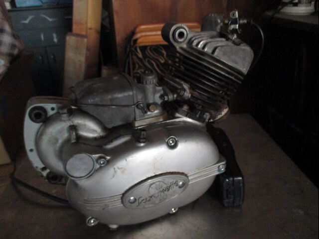

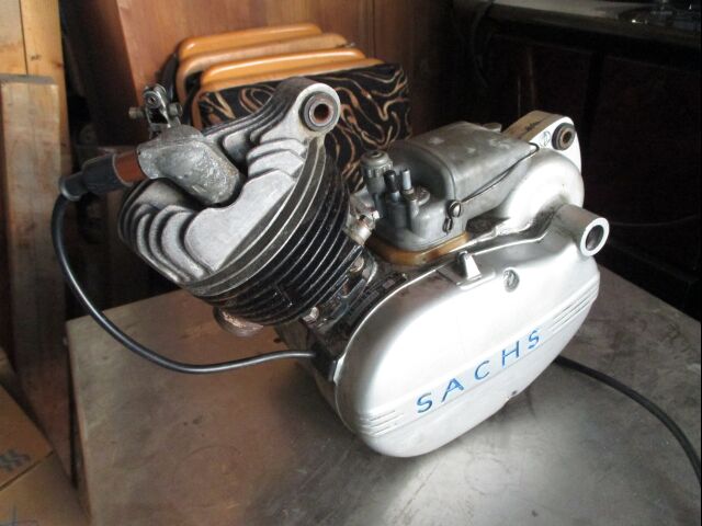

Soo hab den Motor angesehen...
Erstmal zum Besitzer des Moters, ein Top anständiger, Cooler Typ mit grossem Fachwissen Und Ausrüstung der Caroserietechnik, Lackierung und alle was dazugehört.
Was aus dem Hödi wird weiss ich aber lasst euch überraschen...
Motor:
Soviel, leider ist er einem Unwürdigen aufgesessen. Ist jetzt schon der 2. Motor den ich von diesem Typen in meinen Händen hielt. Es steht bei einem "revidierten" Motor eine Totalrevision an. Aber jetzt mal zu den Bildern und sagt was dazu...
Motor:
- Saxonette I.jpg (46.69 KiB) 2674 mal betrachtet
- Saxonette II.jpg (34.89 KiB) 2674 mal betrachtet
Re: Hilfe in der Umgebung für sachs 502 ?
oooch... ein holländischer motor... habe mich gefragt, wieso das ding aussieht wie ein automat und ein HG zugleich.... da muss ich meine anfängliche grosse klappe wieder zurücknehemen
hab mich grad ein wenig informiert...
der 50/1 M
ein einganggetriebe... ist aber ne sehr seltene variante, und nur in holland verkauft. (flachland halt...) selten. aber desshalb nicht gleich gut... ich meine... es fehlt ein gang
http://www.newsachsmotor.de/bis_50_ccm/ ... nette.html" onclick="window.open(this.href);return false;
der 50/1 M
ja bin froh baba hier kennengelernt zu haben ..toller typ sehr hilfsbereit... auch danke an die andern hab hier nun schon einiges lernen können ...
addi ... kanst du mir erklären warum bei meinem motor auf dem typen schild 1.5 ps steht und der in deinem link mit 1.8 angegeben wirt ? werde da nicht schlau oder hat das auch damit zu tun das es div ausführungen gibt ? anderes typenschild angebracht wurde oder so?
Egal wie selten, ich werde mich jetzt in die geheiligten Hallen begeben, und das Triebwerk fachlich korrekt zerlegen und im Babastyle dokumentieren.
Bis dahin ein Ratespiel...
Wieviel Kilometer hat das Öl das ich aus dem Motor rausgelassen habe auf dem Buckel...?
Ist ja frisch revidiert, daher sicher nur 2-3 km

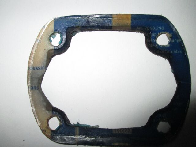

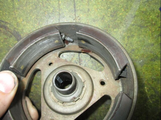

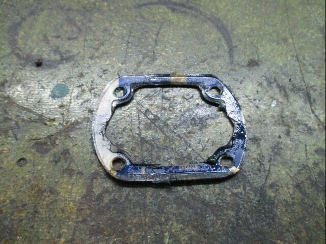

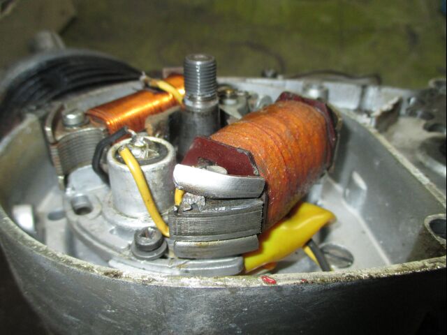

Soo hier mal n paar Bildchen des Schreckens....
Lasst sie mal auf euch wirken ich werde später dazu was schreiben. Die Teile im Schrungrad haben ihr Spuren hinterlassen. Die Zündspule hats übel zusammengeschlagen, der Unterbrecher hat man nicht gefettet, die Zylinderfussdichtung ist sauber gebastelt aber eben nicht sooo wirklich dicht und brauchbar. Wir dürfen nicht vergessen, es handelt sich hier um ein revidierten Motor.
Absolut korrektBikeman hat geschrieben:Ist ja frisch revidiert, daher sicher nur 2-3 km
- Saxonette Schwungrad.jpg (54.66 KiB) 2652 mal betrachtet
- Saxonette Zündung.jpg (45.62 KiB) 2652 mal betrachtet
- Saxonette Zyl Fuss Dichtung.jpg (65.82 KiB) 2652 mal betrachtet
ok soweit verständlich wie bei gewissen Automarken demfall
Wie baba die bilder gepostet hat, verstehe auch ich als nicht kenner das revidiert anderst ist...
hab dafür mit handeln aber trozdem 550.- bezahlt nun ja Geld ist weg aber ich werde mich sobald alles dokumentiert ist mit einem ordner voller schöner baba pics bei dem herrn mal melden und hoffe das ich da eine friedliche lösung finden lässt.
Der Eindruck wie mir aber der nette Herr beim abholen des Motors hinterlassen hatt, sagt mir das ich da auf eine ich bin der beste und fehlerfrei und sowiso und überhaupt und dieser motor war top als ich in holte ect. charakter stossen werde

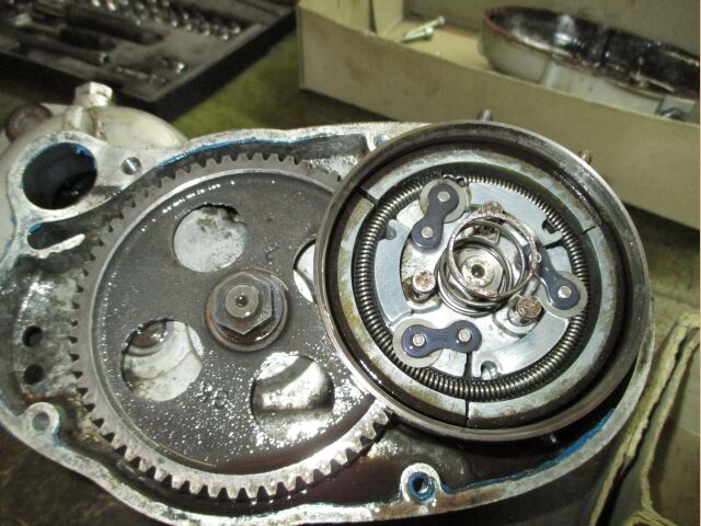

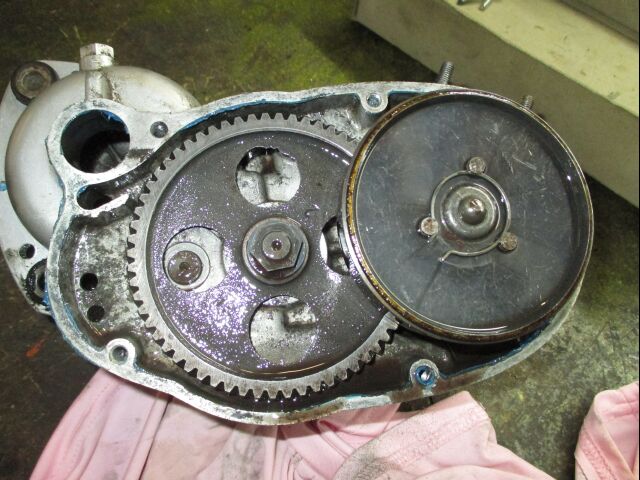

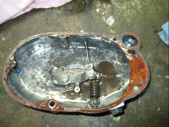

Es geht weiter...
Nach der Demontage des Kupplungsdeckels kamen weitere alte Occ Dichtungen mit der Dichtmasse zum Vorschein. Wie erwartet und befürchtet war der Motor längere Zeit im Wasser. Man siehts ihm gut an. Traurig, das Alu hätte man im Rahmen der Revision sanieren müssen. Nun ja sein Sanierungsversuch sieht man ja an den Kratzspuren des Schraubenziehers... Egal, wird jetzt von mir erledigt. Das M12x1 Gewinde der Ölablassschraube ist zu 70% ausgerissen. Er hat die Schraube mit seiner ...Zensierte Fluchwörter die nicht jugendfrei sind... Dichtmasse reingeklebt. Wie ich das löse muss ich schauen, hab da so ne Idee...
Schauen wir weiter, sehen wir im Kupplungspaket, welches ich übrigens mit einem !!! Abzieher !!! von der Kurbelwelle wuchten musste, (wir alle wissen dass die bei Sachs Automaten die Kupplungspakete meistens auf einem Vielzahn der Kurbelwelle sitzen und leicht von Hand abgezogen werden können) dass hier nur gebastelt und gemurkst wurde. Der Reibbelag der Starterkupplung ist steinhart, die Glocke... Schaut selber.
Wollt ihr wirklich wissen was ich im inneren des Motors finde? (Ich weiss es und es gefällt mir garnicht)
- Saxonette Kupplungsdeckel.jpg (59.78 KiB) 2597 mal betrachtet
- Saxonette Getriebe II.jpg (68.69 KiB) 2597 mal betrachtet
- Saxonette Getriebe III.jpg (68.53 KiB) 2597 mal betrachtet
Hoi Baba,
Das Öl das du zu Beginn gezeigt hattest hatte schon "Spuren" von Metallic drin, da müsste doch noch abrassiertes Metall zum Vorschein kommen??¨
Wo: Keine Ahnung!
Ist das so?
Wo: Keine Ahnung!
Ist das so?
Hast den richtigen Riecher...
Die Vorgelegewelle kann man nur drehen wenn das Zahnrad drauf ist. Zum Ausbauen musste ich sie mit dem Hammer und dem Kupferdorn aus dem Lager treiben. Normalerweise zieht man die einfach raus.
