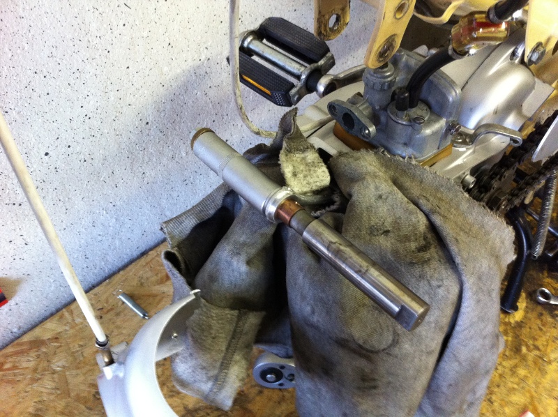

So habe das Werkzeug bei mir gefunden zum Pleuelbuchsen ausreiben.
Dummerweise habe ich das "Machin-Truc" nicht, um die Buchse zu ziehen. Der Zweiradmech in der Nähe hat Samstags nur morgen auf, doch heute Morgen hatte ich Feuerwehr-Einsatz :facepalm:
Dann halt am Montag :D
Gruss :prost

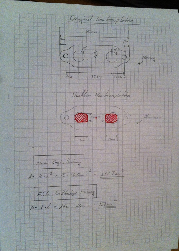

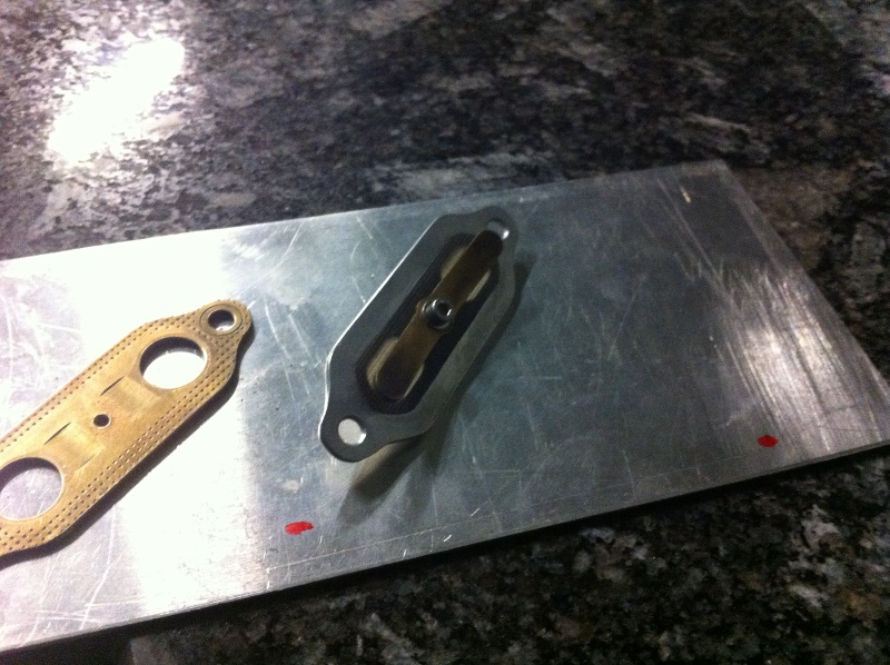

Sorry für mein ewiges Double-Posting aber ich bin zwischenzeitlich an einer neuen Sache drann:
Zwar baue ich eine neue Membranplatte! Keine Tuningmembranplatte, sondern eine die dichter ist als die originale!
Bei Membraner habe ich immer den "Zurückblas-Effekt" in den Luftfilter bemerkt das stört mich. (Benzin im Luftfilter)
Das Problem sehe ich bei der Membrane, weil die Löcher verhältnismässig gross sind und das Stahplättchen nur 1mm Dichtfläche auf der Membranplatte hat. Erschwerend kommt noch hinzu, dass sich das Stahlplättchen auch noch ein Wenig verschieben lässt.
Da ich keine Messingplatte zur Verfügung habe, möchte ich eine Membranplatte aus Aluminium bauen. Sie soll logischerweise aussehen wie die alte nur mit kleineren Löchern oder schlitzförmigen Löchern, welche die genau gleich gross sind wie die Löcher der Original-Membranplatte, jedoch anders geformt sind.
Da ich keine Stahlmembranplättchen einzeln zur Verfügung habe, werde ich mir Carbonit-Plättchen zuschneiden.
:stop: Vielleicht nochmal: Sinn und Zweck ist NICHT Tuning, sondern eine Verbesserung der Dichtheit der Membranen.
Für Kritik und Anregungen bin ich offen, Bilder werde ich anfügen!
Re: Allegro 50/2 "latte macchiato" ***Selfmade-Membransyste

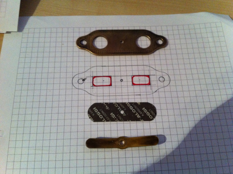

Hier der erste Entwurf:
Momentan habe ich die Fläche der Fräsungen zur Berechnung als komplett rechteckig angenommen, jedoch werden sie noch abgerundet.
Auch ist die Fläche so grösser als original, da müsste man noch was anpassen.

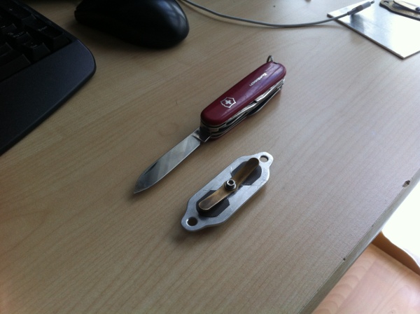

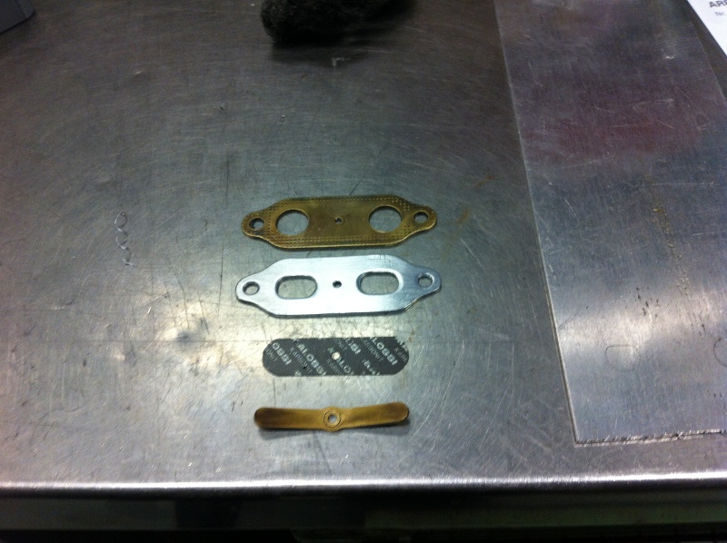

Tante Edit:
So das Karbonitplättchen ist auch schon da, es war auch schon mal für ein halbes Jahr im Einsatz und hat tip top funktioniert.

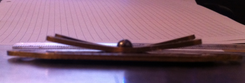

Da die Schlitze nun breiter sind, muss der Öffnungswinkel der Membranen entsprechend vergrössert werden.
Ohne momentan präzise Angaben zu Gradzahlen des Öffnungswinkels zu machen, habe ich das Messing-Arretierplättchen mal ein bisschen aufgebogen, die Karbonitmembrane macht diese Öffnungsbewegung problemlos mit.
Auf dem Bild vorne ist das Original Arretierplättchen und hinten das von mir gebogene neue Plättchen.

Aluminium-Membranplatte wurde heute aus dem Vollen gefeilt.
Warten wir auf den Zylinder, dann schauen wir, ob die Membrane was taugt! :chop:

Re: Allegro 502 "latte macchiato" Carbonit-Membransystem fi
Beitrag von Greenhorn »
Das nenn ich doch mal Heimgebastel auf gehobenem Niveau :thumbup
Gute Arbeit :D
Salü,
Thx für die positive Kritik!
Das Membran wurde noch "V-Förmig" angeschnitten um überschüssiges Material zu entfernen.
Der Stabilität tut das keinen Abbruch, die Schwingfreudigkeit der Membran wird nur performanter.
(Was für ein Ausdruck :spinner :lol: )

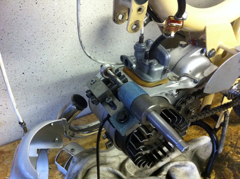

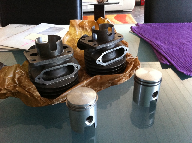

Am Montag kamen die Zylinder von Kürschner - saubere Arbeit!

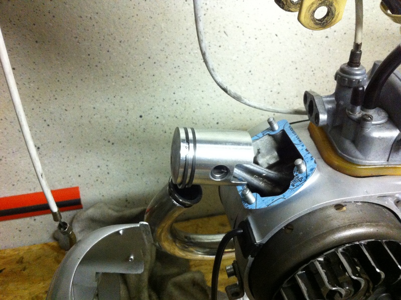

...Die alte Pleuelbuchse wurde ausgepresst und die neue Buchse eingepresst...
...Dann die neue eingepresst und aufs richtige Mass ausgerieben!...
...Dann Kolben und Zylinder drauf....
...Und er läuft noch schöner als vorher!!
Jetzt nur noch sauber einfahren! Das Carbonit Membransystem funktioniert ohne Probleme!
