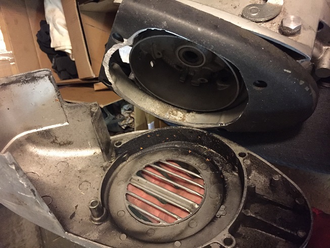

Re: Sachs 503-Motorproiekt "Dicke Bertha"
- 5DFDCD30-7087-41E2-B337-D4EE74C924F4.jpeg (169.09 KiB) 5642 mal betrachtet

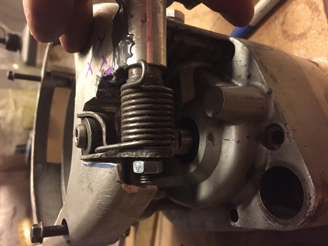

Es ging mal wieder ein Kleinigkeit...
@ Bikeman:
Wie ich sehe, hast du die Schalteinheit vor der Ritzelwelle platziert, ist es korrekt, dass du nun beim Ziehen vom Schaltkabel eine umgekehrte Gangreihenfolge hast? Wo platzierst du denn die Rückzugsfeder?
Musste einen Alublock feilen, damit ich mehr Auflagefläche für das Alurohr, wo die Schalteinheit rein kommt herstellen. Mit 2 K Flüssigmetall vorfixiert, muss aber noch ein Blech drum rum machen, welches dann innen und aussen auf der Zwischenplatte verschraubt wird.
Aber die Gänge lassen sich tiptop schalten.
Zwischenplatte is nun aber 22mm dick, welches ich dann sicherlich noch mit den Pedalen auf der linke Seite zu spüren bekomme. Habe mich aber dafür entschieden, dass ich später auch irgenwann ein gröberes Lüfterrad montieren könnte.... Dann habe ich mal geprüft, wie der Zyli unter die Orihaube (welche nun auch 22mm versetzt ist) passt.
Das Kerzen Loch muss noch angepasst werden und auch muss ich die 22mm wieder anfügen, was aber mit Alublech, Spachtelmasse etc gut gehen sollte.
Aber im Bereich des ASS muss ich auch noch Anpassungen vornehmen, und danach auch möglichst wieder mit Blech schliessen, dass die Luft auch dort durchgeht, wo sie soll, nämlich durch die Kühlrippen vom Zyli und Kopf...
Ein Speziallager für die 15.5mm Dicke Welle auf der Kupplungsseite habe ich von Cornholio erworben.
Langsam gehts dann in Richtung Motorgehäuse Reinigen, Silbern sprayen, 2K Schutzlack drauf, aber erst wenn alle Verschalungsteile bestehen. Eine 2K Spraydose kann man nämlich nur einmal mishcen und dann alles verbrauchen...
Melde mich dann mal wieder.
Beim 50/3 ist die Schalteinheit vor der Ritzelwelle
.. deiner läuft also verkehrt
Rückzugsfeder kommt irgendwo aussen dran
Spacerdicke .. wenn möglich solltest du die Achse der Schalteinheit exakt gleich weit aussen zum Ziehkeilachsenmitnehmer positionieren, damit der Schaltweg am Kabel gleich bleibt und du einen normalen 3-Ganggriff brauchen kannst.
Dafür habe ich ja auch die Feder gedreht....
Einzig die Schlaufe muss ich noch nach vorne Spannen können, ev. mit einer Gewindebohrung, Schraube und eine Scheibe mit Haken zum anhänken der Feder.
Danke Qsi für die Info, werde das mal noch genauer anschauen. Wieder was gelernt!
... Hüstl .. guck‘s nochmals an
Normal .. Ziehkeil wird bei Rechtsdrehung rausgezogen
Deiner .. Ziehkeil wird bei Rechtsdrehung reingestossen
Richtig... falsch.... schlussendlich geht beides, da man am schaltgriff auf links wie auf rechts einhängen kann. Und ob feder nach rechts oder links gespannt entscveidet, ob der 1. Gang auf zug oder der 3. Gang auf zug ist.
Erge funktioniert beides gleich
Falsch, richtig, oder doch nochmals umgekehrt....
Hauptsache es schaltet.
Und da ich nun den Schalthebel auf Zug setzen kann, und nicht wie bei den 50/3 auf "Stossen", passt das mit der Drehachse hinter dem Ritzel noch besser, ergo Tuschgliich wie beim 503 HG.... (Hüstl)...
Wenn der Prophet nicht zum Berg will muss halt der Berg zum Prophet....

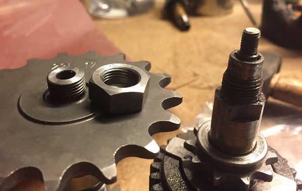

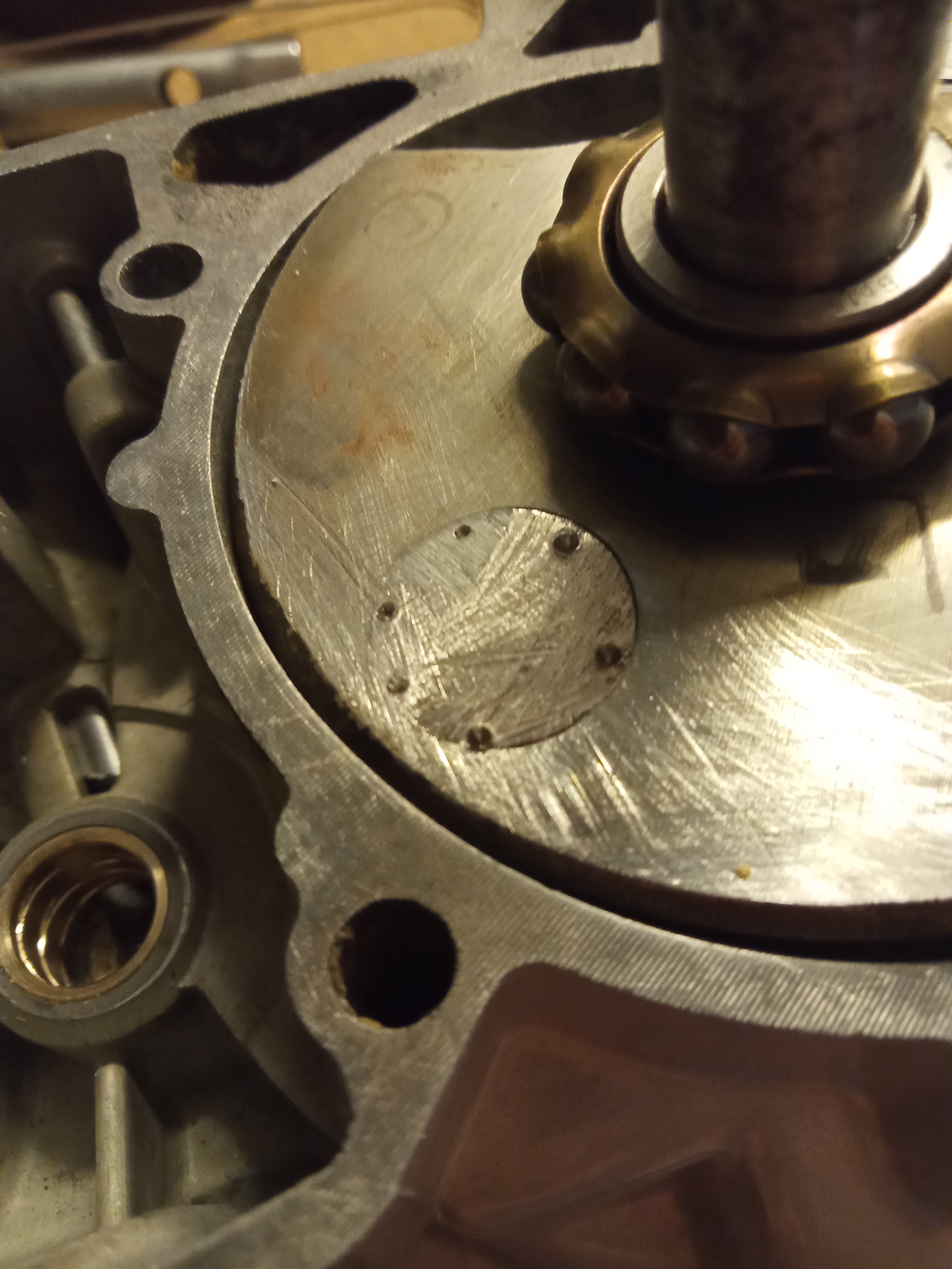

2K Lackdose steht nun eine zu Hause bereit, Danke für den Tip!
Des weiteren habe ich nun die Ritzelwelle zu Hause gekürzt, mittels Trennscheibe, Gute Metallplatte, Sandpapier, Hülse und Lager für die Ausgangswelle von Cornholio:
Zuerst so präzise als möglich mit der Trennscheibe abgeschnitten, Dann mit 60er Sandpapier und folgender Hilfskontruktion die Neue Fläche so gut als möglich durch drehende Bewegung auf dem Sandpapier abgeschliffen. Bin mit dem Ergebnis zufrieden.
Ziel soll es sein, mittels der Spezialmutter einen Oring unter der Mutter einzubauen, um die Schaltstange gegenüber der Ausgangwelle dicht zu kriegen.
Danke an Cornholio!
Dann musste noch eine Scheibe gefunden werden, um die Öffnung der originalen Schaltung zu verschliessen.
Habe da etwas lustiges gefunden, muss nur noch eingeplanzt und versiegelt werden, passt wie ein Volltreffer.
Die Schaltplatte habe ich nun auch noch weiter verstärkt, als nächstes muss ich dann mittels Knete den Übergang zur Gebläsehaube anpassen.
Hatte davon leider noch kein Foto verfügbar.
Danke an Cornholio!

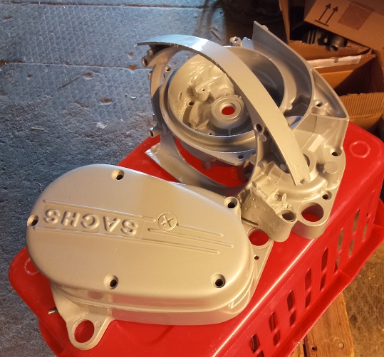

So, es ist wieder mal etwas passiert.
Gehäuse gestrahlt und lackiert.
Langsam geht's in Richtung Zusammenbau...

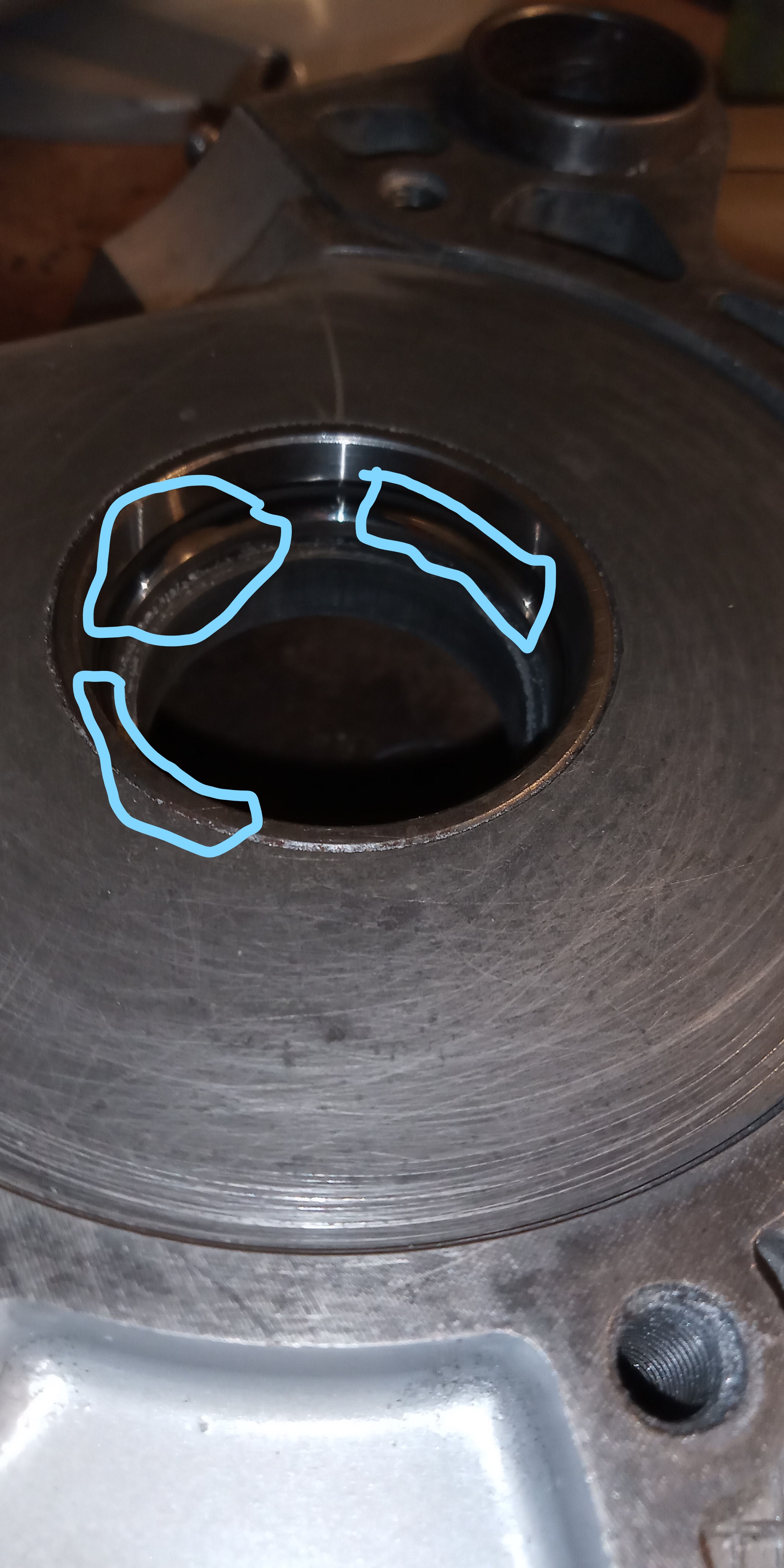

Habe nach den Aktivitäten am Gehäuse nun mich an die KW gewagt....
Da diese nun einen relativ schweren Kolben ausgleichen muss mich direkt entschieden die Bohrungen in der KW mit Stahl zu besetzen, auch hier eine pragmatische Lösung gefunden...
M20 Schraube habe ich im Gewindeteil sorgfältig abgeschliffen, abgesägt und danach in die Bohrung eingepresst auf dem Schraubstock (mit Zwischenplatte zwischen den Wangen). Anschliessen die Ränder noch verkörnert, damit die sitzen und weniger Bewegung entwickeln können...
Ein Kollege meinte noch, dass ich nun noch eine Bohrung und eine Madenschraube in der Grenzzone einpflanzen soll, damit das Zusatzgewicht NIRGENS mehr hin kann... Werde dem wohl noch folgen....
Zudem hab ich die Vorgelegewelle auch nach den Prinzip wie die Ritzelwelle gekürzt und bin nun eigentlich nahe dran, ans Ausdistanzieren zu gehen... Danach wurden noch Abriebspuren auf dem KW Lager entdeckt, welche eine gewisse Belastung der Arbeit vom Ori-Zyli ersichtlich erscheinen lassen, hellblau eingezeichnet.... Ich meld mich dann mal wider wenns was neues gibt...
Kommentare und Anregungen sind erwünscht....
- Lager mit Spuren.jpg (3.21 MiB) 4355 mal betrachtet
Müsste die Lagerbüchse (die von Cornholio) nicht etwas vorstehen?
So wie sie jetzt drin ist, müsstest Du schauen, dass die Distanzscheiben der Vorgelegewelle im Aussendurchmesser nicht zu gross sind und dann am Gehäuse anstehen.
- Altes Eisen
- Beiträge: 493
- Wohnort: Langnau
503 Gehäuse hatten diese Version der Büchsen..
Das was du meinst, verstehe ich, leider fehlt der Platz dafür...

aber mit einem Stamo Kolbengewicht von 143g kommt das dann auf ein theoretisches Wuchtverhältnis von 57%...ok
Motor zusammengebaut ergibt dann auch mal Steuerzeiten mit der Gradscheibe gemessen von:
AL 140°
ÜS 110°
EL 110°
Axial Spiel KW: 0.05mm
Axial VGW: 0.02mm
Axial Ritzelwelle: 0,15mm
Somit wird der Motor in Betrieb genommen, muss noch Zündung in Betrieb stellen und das ganz in ein Mofa pflanzen...
Keep you postet....
KW wurde noch aufs Mastergewicht gemessen: 71g....
AL 140°
ÜS 110°
EL 110°
Axial VGW: 0.02mm
Keep you postet....
Hast du auch noch ein Bild vom ASS, würde mich interessieren wie du den jetzt gemacht hast ?
Übrigens cooles Projekt !
