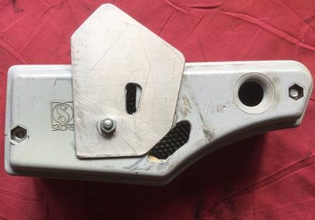

War die letzten Tage unterwegs im Ausland, konnte noch keine Fotos von meiner Spassbremse machen.
Aber Sie lässt sich einstellen auf:
Leise und eher kraftvoll (sicher etwas überfettet) auf ~40km/h oder laut mit einem Topspeed von ca 60km/h (dank der langen Übersetzung).
Edit: Bilder von der Spassbremse:
schieber zu.jpg (23.79 KiB) 3597 mal betrachtet
schieber offen.jpg (26.15 KiB) 3597 mal betrachtet
Die Grundrichtung stimmt nun langsam und ich habe wirklich ein Grinsen wenn ich den Lufi öffnen kann während der Fahrt.

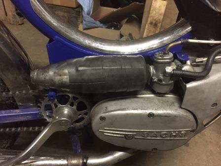

Das Modul R ist mal im Grundaufbau fertig und teile hier auch gerne mal die ersten Fotos.
Habe an diversen Stellen im Internet gelesen, dass das Grundprinzip vom Reso-Effekt im Auspuff auch auf der Einlassseite funktionieren könnte, daher auch die logische Form von Modul R.
Module R am Vergaser
Modul R von Innen, bietet auch einen Beruhigungseffekt für die Strömung
Modul R alleine
Modul R alleine

Also mein RHDGF wurde gebaut und getestet. Bin grundsätzlich bin ich damit zufrieden. Leiser ist er durch ganze Band hinweg (man hört nun den Auspuff und Motor wären Max speed von ca. 62 km/h und nicht mehr das Ansauggeräusch).
Ebenso hat er nun bis in die unteren Drehzahlen mehr Kraft als wenn ich mit der Spassbremse arbeite :D
Es ist noch eine kleine Drossel drin, welche aber noch weichen muss. Gebläseunterstützung konnte nicht erfolgreich erzielt werden, daher kommt diese Drossel in den kommenden Tagen noch raus.
Ev. noch weitere Schalldämpfung in dei Innenräume und danach überwachen der Filtereineit.
Somit schliesse ich hier mein Teilproiekt Lufibau vorest mit den kleinen Anpassungen ab.

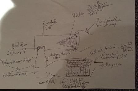

Finde das sehr interessant. Wäre es möglich, dass du eine Querschnittskizze machst, so dass das Innenleben sichtbar wird.

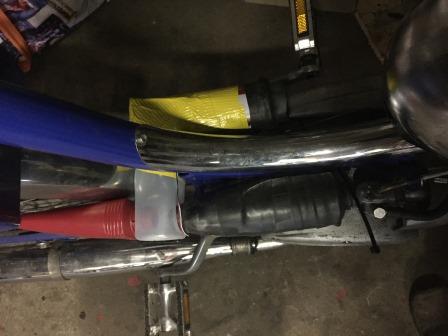

Anbei ein Bilde vom Lufi wie er unter die Ori Verschalung (knapp passt, werde wohle den Hammer für die restlichen mm schwingen lassen... :evil2: )
Schema mit Details vom Lufi System
Rohbau, resp Prototyp
Das ganze System wurde aus Haus gebräuchlichen Materialien zusammengestellt / gebastelt, dient ja auch nur als Vor Studie.
Kann Ihn locker bei Bedarf wieder in die Einzelkomponenten zerlegen, um noch weiter Abstimmungen und Optimierungen vornehmen zu können--- Gebläse kommt vorerst mal wieder raus und gehe zurück zu einem Standard Saugsystem.
Werde sicherlich noch die restlichen Räume und Oberflächen mit Dämmmaterialien optimieren.

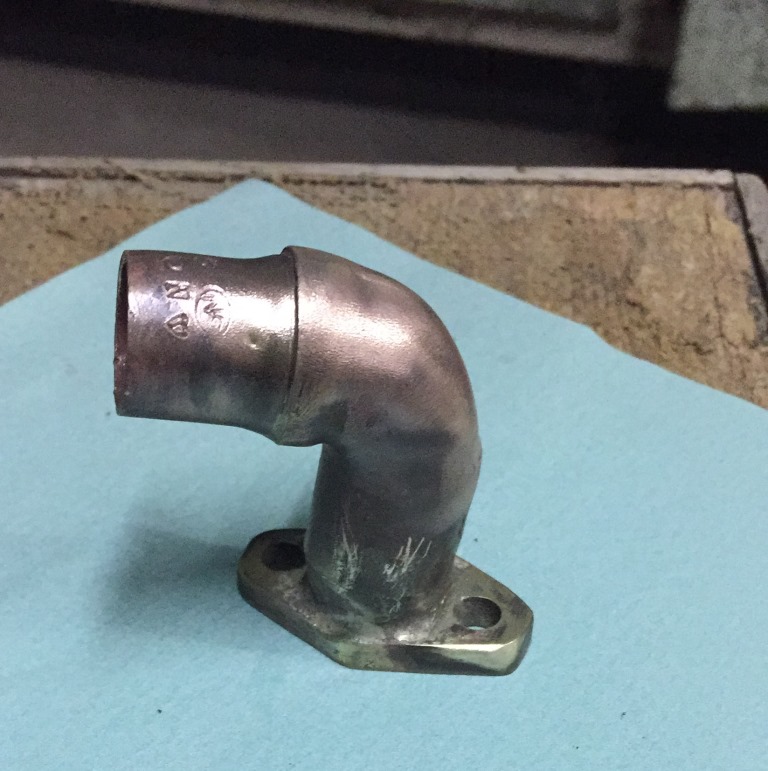

Spaß habe ich mittlerweile mit dem Ding, Außer dass es saukalt ist mit dem Swing um diese Jahreszeit saukalt ist, da ich jeweils circa 30 min zur Arbeit habe... :spinner
Habe festgestellt, dass ich in der Garage mal wieder einheizen sollte, dabei habe ich mal meine Kupferrohrbogen, die da so rumlagen mal ein bisschen aufgewärmt... :XD
Es ist folgendes dabei rausgekommen:
ASS 18mm.jpg (134.67 KiB) 3103 mal betrachtet
Er befindet sich noch im Rohbau und werde Ihn wohl schon testen, aber....

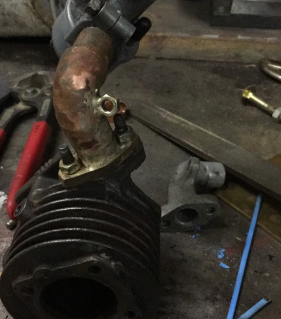

Da ich mit einem 18mm ASS einen zu kleinen Einlassdurchmesser habe muss ich Wohl oder Übel nochmals an den Zyli ran, ob das gut kommt weiss ich noch nicht.
Beim provisorischen montieren auf nen Zyli habe ich festgestellt, dass die M6 Muttern SEHR knapp noch montierbar sind, resp nur noch am ausgebauten Zyli zu bewerkstelligen ist...
ASS 18mm auf Zyli.jpg (84.99 KiB) 3103 mal betrachtet
Hmmmm...
Ev. gleiche ich mal den ASS am Übergang zum Zyli noch an mittels 2K Masse, um einen Vortest machen zu können...
Ev. kommt es nicht gut raus, ev schon....
Melde wich wieder hierzu
Gruss Altes Eisen

Beitrag von addy33 » Do 21. Dez 2017, 07:19
Du kannst es eventuell anstatt mit muttern und stehbolzen mit 2 Inbus schrauben versuchen. Hab da schon oft erfolg verzeichnet :thumbup

Imbus schruaben sind in der Tat kleiner im Kopf, da ich dies aber leider dann bei einem Alu Grauguss (Swing 40mm) einbauen möchte, könnte ich irgenwann das Gewinde ausscheren?
Wenn man Imbus schrauben verwendet, kommt man da in etwa gleich gut an die Schruabe ran wie mit der langen Mutter, nahe an der Rahmenhalterung mit einem Imbus gebogen oder eher mit Steckschlüsselaufsatz?
Hass du auch schon mit 18mm Innendurchmesser am ASS getestet?
Re: Swing 40mm auf Sachs 503; Oldie gegen Oldie
Beitrag von Bikeman » Do 21. Dez 2017, 10:45
Steckschlüsselaufsatz geht nicht.. die Nuss ist zu gross .. Imbus mit kugeligem Ende, den kannst du auch schräg ansetzen
Alugewinde halt mit Helicoil reparieren, wenn‘s den ausgeleiert ist

Beitrag von swissli1291 » Do 21. Dez 2017, 11:47
Oder die kleinen Muttern nehmen mit 8mm Schlüsselweite. Klappt sehr gut. Hab ich auch.
