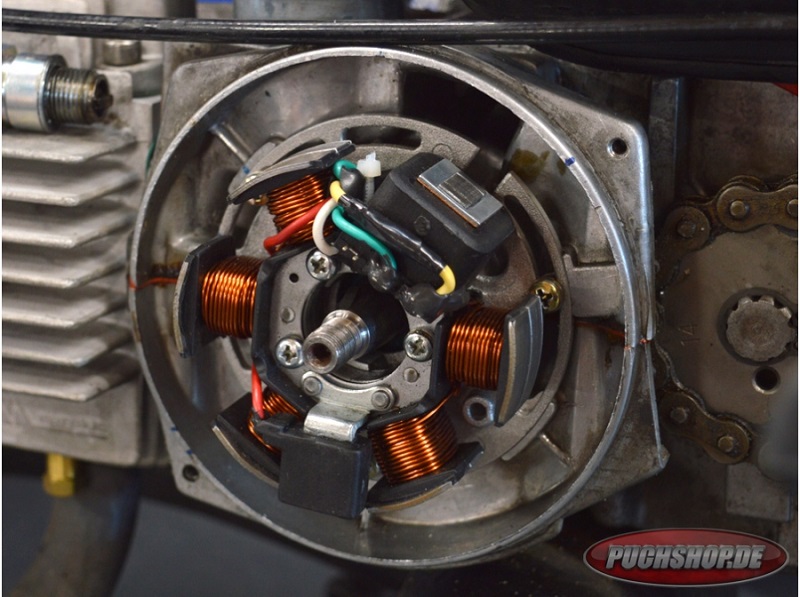

Hat jemand Erfahrungen mit der neuen Kokusan Zündung von Puchshop?
http://www.puchshop.de/neue-produkte/ko ... -puch.html" onclick="window.open(this.href);return false;

Ja halt wie eine elektronische zündung :lol:
Der einzige unterschied ist, dass man etwas mehr lichtleistung hin kriegt. Ist aber zu lasten der motor kraft. Wenn man im standgas das licht einschaltet, verreckt der motor durch die höhere beöastung...
Die grundplatte passt nicht perfekt und iat etwas mühsam einszustellen....
Einmal hats mir. Grund unbekannt.... den zündzeitpunkt um ca. 30-40 gtad verschoben.... neu einstellen mit strobo war die einzige lösung.... (vermutung ist:überhitzung. Motor wurde durch div. Dinge seeehr heiss...)

Zündfunkentechnisch ist es das Selbe, CDI ist in diesem Fall = CDI...
Aber die Lichtleistung ist höher, das ist der Unterschied.
