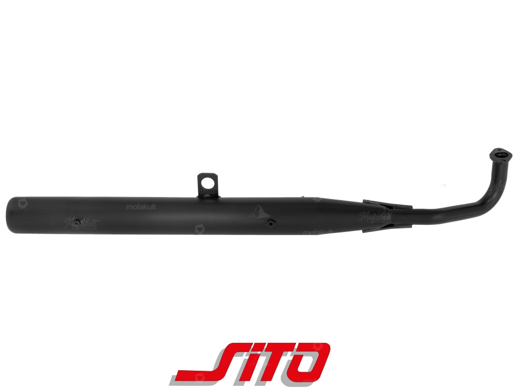

Re: CILO 512 (tuning) für dummies
Kauf dir den Sito Auspuff.
Drei Schrauen lösen,Auspuff wechseln,drei Schrauben wieder anziehen Ende.
40Km/h mit Kraft, anschaffungspreis 119.90Fr.
MfG
https://www.scootertuning.ch/Sport-Ausp ... 16225.html
https://www.mofakult.ch/pony-cilo-beta/ ... o-beta-521
Dieser Tuningauspuff erhöht die Leistung des originalmotors auf starke 2 PS ohne Vergaser oder andere Teiler zu ersetzen !!
Auspuff passt für Cilo Cross Beta 512 oder Pony Cross 521 mit Beta 521 Motor. Mit kleinen Anpassungen (Halterung hinten) auch auf Pony GTX 521 montierbar.
Masse:
Durchmesser Krümmer aussen: 24mm
Durchmesser Krümmer innen: 21mm
(neue Version, verstärkt)
MfG
Masse:
Danke vielmal für die vielen Antworten. Werde wohl als erstes mit dem SITO Auspuff anfange da mir das fürs erste als der Einfachste Weg scheint, danach schau ich mal was ich sonst noch alles mache, werde euch auf dem Laufenden halten.
Genau richtig deine Entscheidung!
Ein Tuningauspuff ist eh grundvoraussetzung für weiteres Tuning bei den Beta Motoren.
Gib uns bitte noch ein feedback zu den Sito auspuff.
Ohne arrogant zu wirken habe ich schon 4 Jahre Erfahrung mit Cilo 521/512 Mofas...
Ich Empfehle dir auch den Sito Auspuff aber bitte lass das Mofa nicht selber schalten mit dem Auspuff... Kurz bevor der Motor Schalten will musst du vom Gas runter und wieder vollgas geben. Der Ruck der vom alleine schalten entsteht mit dem 2ps Leistung lässt dein Getriebe sehr schnell den geist aufgeben lassen. Von den Tuningkits solltes du die Finger lassen! diese Motoren halten das nur mit viel liebe und Sorgfalt aus. Es gäbe noch die Idee einen SIS auspuff zu kaufen der eine Top Endgeschwindigkeit hat aber leider nicht so viel Kraft aufweist. Vergasertechnisch würde ich die den Dellorto 13/13 Empfelen mit einem Tuningluffi und passende Zündkerze. Der 16/16 Dellorto würde ich original nicht nehmen, er bringt nicht viel und Trinkt dein Taschengeld weg aber wen du noch keine Ahnung hast würde ich dir das Thema Vergaser auch abraten. Noch ein Tipp am Rande... Die Polizei sieht den Sito Auspuff nicht gerne, deshalb würde ich an deiner Stelle das Hitzeschild vom originalen 12-2 Auspuff an den Sito Schrauben, mit dem Trick kam ich schon ohne Probleme durch die Kontrollen
