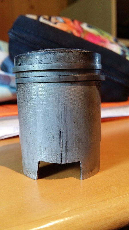

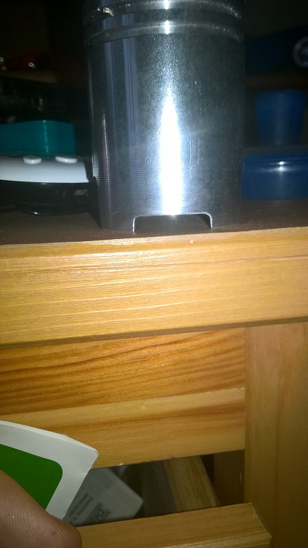

Kurzes Update, hab jetzt 2 Zylinder Getestet, einen Mit neuem Kolben, ein Automatikzylinder mit selbstgemachtem 3.8mm Fenster:
Und einen HG Zylinder, auch Komplett Original, mit 7-9mm Kolbenfenster und 38,6mm Übermasskolben(hab ich nicht gemacht):
Ja, das Fenster ist so Schief und Krumm wie es auf dem Bild aussieht.
Fazit:
3,8mm Fenster, unerwartet viel Kraft, Topspeed knapp über 40kmh
7-9mm Fenster, etwas wenig Kraft, jedoch hat mich der Topspeed wirklich extrem Verblüfft, das Teil lief ernsthaft über 50kmh, 52 um genau zu sein, Zylinder ist 100% Unbearbeitet, Quetschkante hab ich nicht gemessen, ist Original.
Was genau jetzt kommt weis ich noch nicht, ich denke ich werd noch etwas mit den 2 Zylindern Rumtesten.

47ccm Mofa hat geschrieben:.. Und einen HG Zylinder, auch Komplett Original, mit 7-9mm Kolbenfenster .. das Teil lief ernsthaft über 50kmh, 52 um genau zu sein, Zylinder ist 100% Unbearbeitet, ..
.. wie kann ein Kolbenfenster 7-9mm sein? .. (oder versteh ich etwas falsch? 7-9 heisst für mich 7mm bis 9 mm?
und nein, 52 glaub ich nicht :nein:

Beitrag von 47ccm Mofa » Di 13. Jun 2017, 20:52
Schau dir das Bild vom Kolbenfenster an, rechts 7mm, links 9mm, und das Ding, kaum zu glauben, lief echt über 50, gut, ich hatte Zwei 0.3mm dichtungen drunter, aber 0.1mm können dort ja nicht viel ausmachen. Naja, genug dazu. Zur sache, ich habe jetzt einen Zylinder in angriff genommen, grosses Kolbenfenster, mit spacer und allem habe ich die Steuerzeiten von Einlass 150/Überströmer 110 und Auslass 150 Grad, jedoch müsste ich den Einlass noch aufbohren, wie schlimm wäre es wenn ich mit der Einlasssteuerzeit auf 155 Grad gehen würde? gäbe es da überhaupt einen Unterschied?
