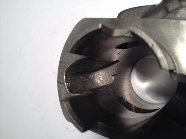

den Zylinder lässt du ein wenig honen? denn so hast du ja Physische Kolben.Bremsen
- kolbenfresser
- Mofagott
- Beiträge: 2936
Re: Pimp my Sachs 503 Banana.. ;-)
...viel spass beim honen, wenn da die halbe Lauffläche fehlt
Kann gehen, wird aber seehr kompliziert...

es gibt nen sachs 535 zylinder, der hat viele kleine plaetchen drinnen die man rausnehmen/rausbrechen kann, das ergebnis ist das gleiche wie deines, nur laeuft der motor ohne jene plaetchen nicht mehr an
ja, weil die Strömungsgeschwindigkeit dann nicht mehr stimmt
wenn man aber das ganze aufmotzt, dann stimmts irgendwann wieder

Bikeman hast du den Zylinder schon mal montiert mit den offen Überströmer?

.. nope. aber heute (endlich) fertig gedremelt..Tigra Pioner hat geschrieben:.. hast du den Zylinder schon mal montiert mit den offen Überströmer?..
.. heute war's trocken .. optisch sieht gut aus.. bis jetzt habe ich noch nie durch die Überströmer ins Kurbelgehäuse sehen können.. man sieht sogar den Spacer
Probefahrt mit exact dem selben Setup wie vorher, einfach mit den offenen Überströmern.

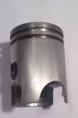

Opfer der heutigen Test.. Kolben #38.3-3.3...
Zum Glück passierte es wiederum im Dusselpetermodus.. das Kolbenringstücklein hat sich abgesehen vom zerstörten Kolben schadlos durch den pot verabschiedet.. der Kolben war verkehrt rum eingebaut um die ESZ runterzubringen.. dem Zylinder ist rein gar nichts passiert.... jetzt habe ich 3 Stk. Zylinder mit ¢ 38,3mm und nur noch einen Kolben..
