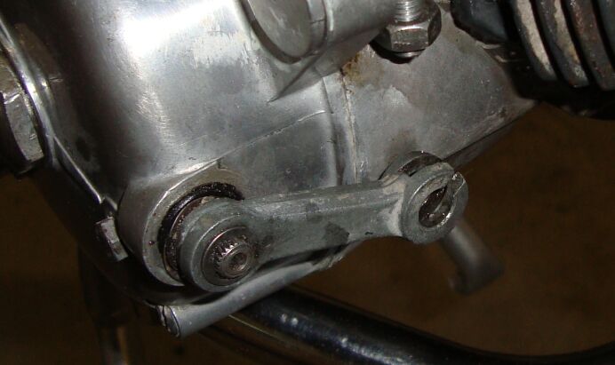

- Der Entkupplungshebel?
- Dem Alu Kupplungshebel?

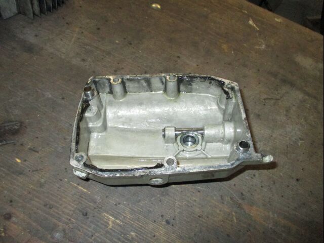

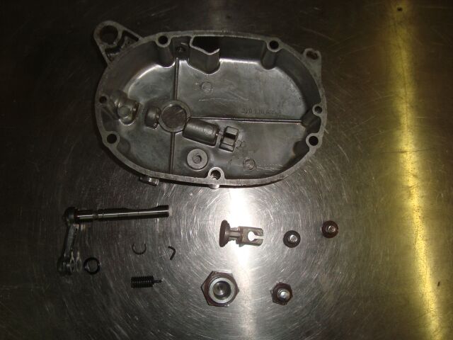

Dem Velux X30 Deckel gebe ich eine bedeutend bessere Chance da er dreifach abgestützt ist. Aber der Z50 Deckel ist nur doppelt abgestützt. Kann das auf Dauer gut gehen? Wenns nur ein Zugbolzen verbläst seis drum. Ist mühsam, muss nicht sein aber naja es gibt Ersatz. Nur was wenn ein Kupplungsdeckel deswegen eingeht? Wenns die Lagerböcke abreisst? Dann wirds problematisch. Was mir aber am meisten Sorgen macht, ist der Entkupplungshebel aussen am Getriebe. Kann der dauerhaft mit der beinahe doppelten Belastung klarkommen ohne dass es den Vielzahn ausreisst oder gar das Alu bricht? Wir sollten nicht vergessen, damals als diese Motoren gebaut wurden gingen die nicht davon aus dass wir die mal so tunen. Selbst wenn, er ist nicht für solche Belastungen konstruiert. Das ist zumindest meine Meinung.

- Entkupplungshebel.jpg (36.54 KiB) 5213 mal betrachtet
- Kupplungsdeckel Z50 innen.jpg (46.5 KiB) 5213 mal betrachtet
- Kupplungsdeckel Velux innen.jpg (42.73 KiB) 5213 mal betrachtet

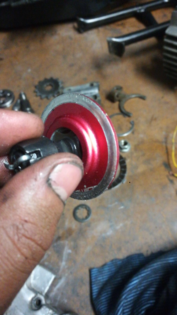

- 35CDFDC6-2395-4B65-AA93-39B543DFBA22.jpeg (957.95 KiB) 4232 mal betrachtet
Re: Neuer Zugbolzen... Tauglich oder Untauglich?
Sieht irgendwie nach unfreiwilligem "Gleitlager" aus.
