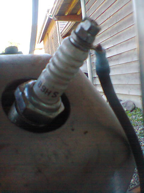

sowas bekommst du auch in DoIt beim Migro oder im Jumbo...
mit nem Kabelschuh direkt an der Zuendkerze kannst du dir den Stecker auch sparen, aber dann ist sie hald nicht mehr funkentstört, was den Radioempfang vom Nachbar stören kann.

jawohl, genau so... und wenn du am morgen noch nicht so richtig wach bist, einfach mal nen Kontrollgriff machen
