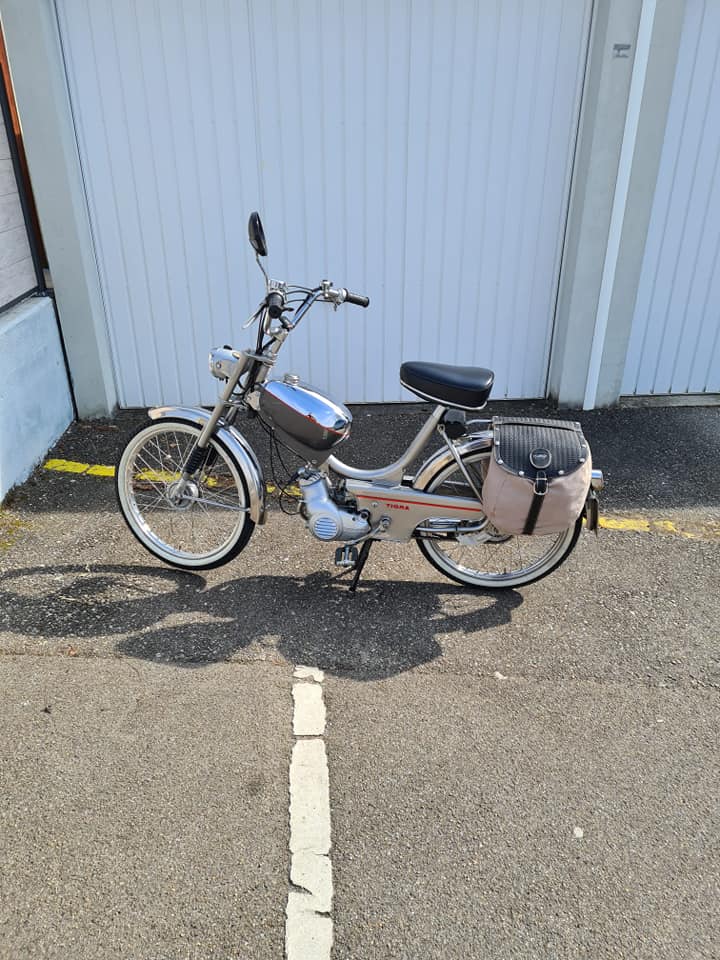

ich möchte ein Mofa kaufen. Jedoch stimmt der Typenschein nicht mit dem Mofa überein. Laut dem Typenschein "7184" ist es ein Pony 504S.
Auch macht mich stutzig, dass das Tigra eine gefederte Gabel hat und der Tank gehört vermutlich auch nicht an dieses Mofa.
Was haltet ihr davon??

Meines Erachtens ist die Typennummer im Ausweis 7104 und nicht 7184. Dann wäre es gem. Typenliste auch ein Caravelle :wink:
Der Tank wird von einem späteren DKW Bonanza oder Ähnliches mit 503 Motor stammen.

Ist der Typenschein der gleiche wie aufm Rahmen? Falls ja, stimmt ja alles bei einer allfälligen Kontrolle.
Verstehe dich aber, Motormässig sinds andere Motore.
