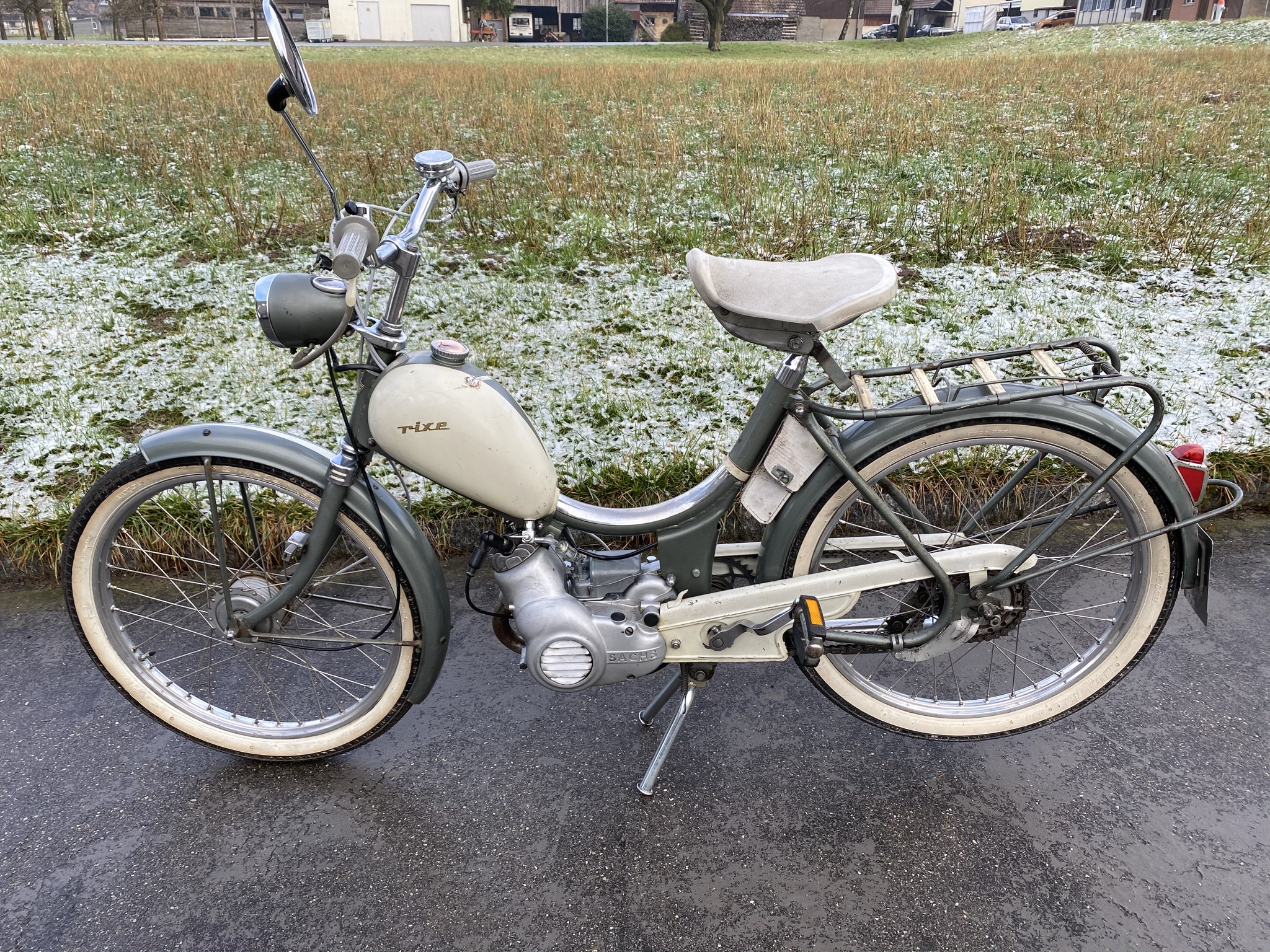

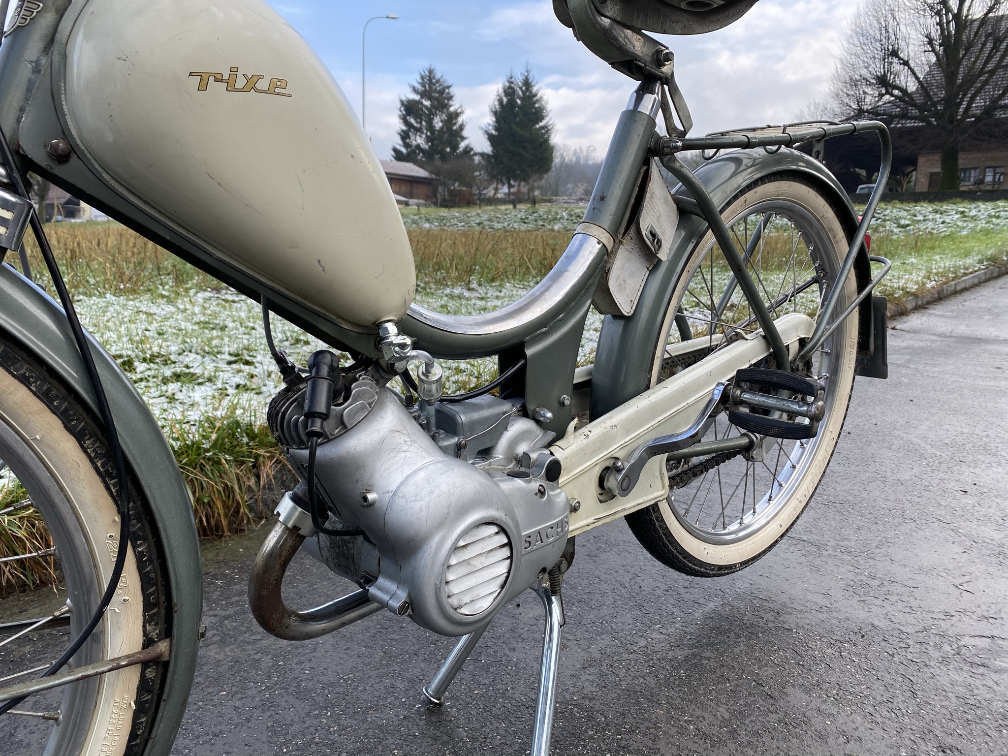

- 59828D37-F93F-4672-9ABC-AF968DD9DF1A.jpeg (1.3 MiB) 2750 mal betrachtet
- 5535AA77-C4A7-4B9E-9FD0-7E21CCFAD46A.jpeg (1.09 MiB) 2750 mal betrachtet
- C6524576-E1EB-4974-9632-1017BC055E08.jpeg (1.66 MiB) 2750 mal betrachtet

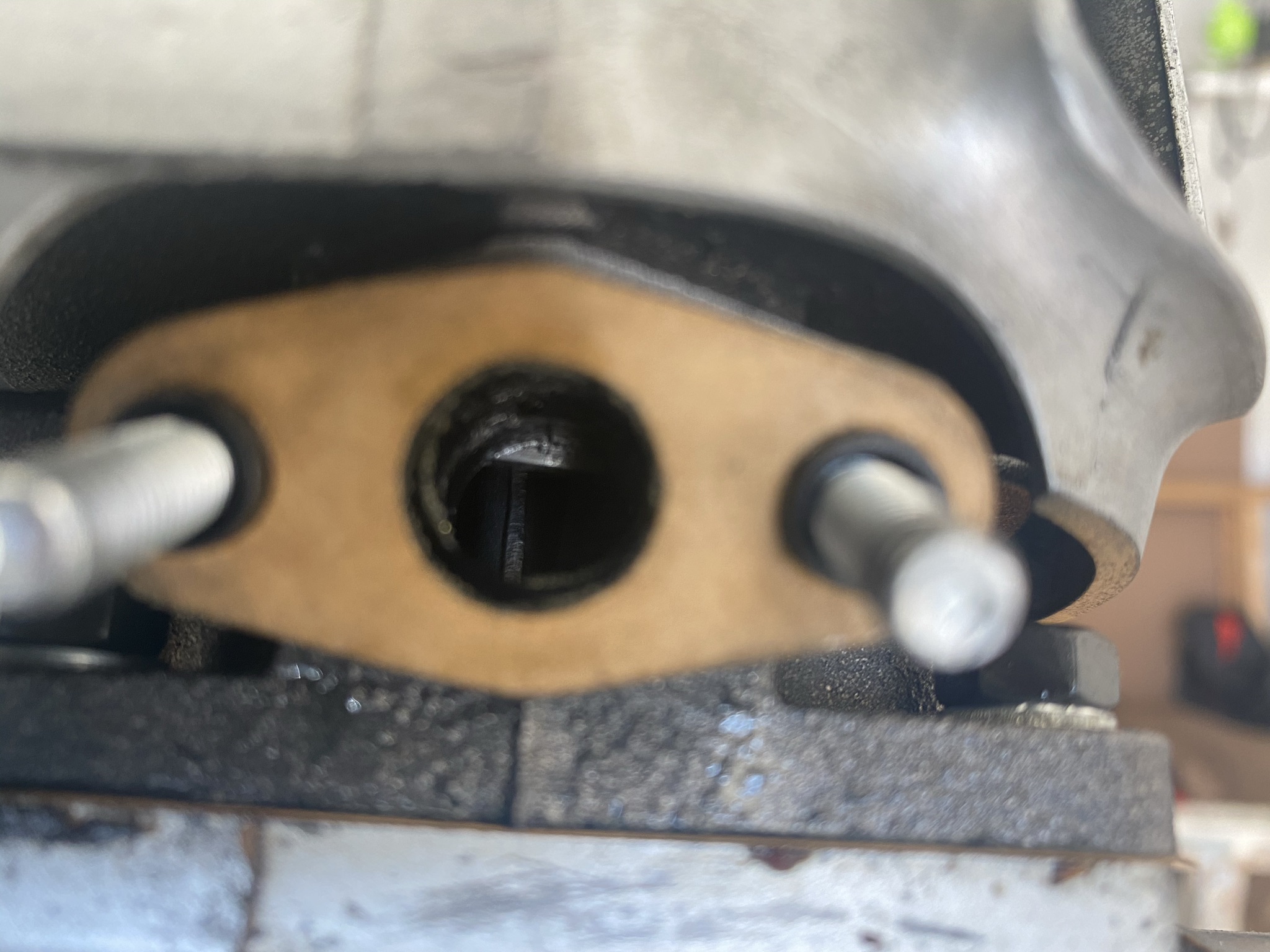

Ich habe den Kolben mal auf OT gebracht und in den Einlass geschaut.
Trotz kF ist der Einlass nicht ganz frei.
Ich werde jetzt das KF noch etwas erweitern bis bei OT der Einlass ganz frei ist....
