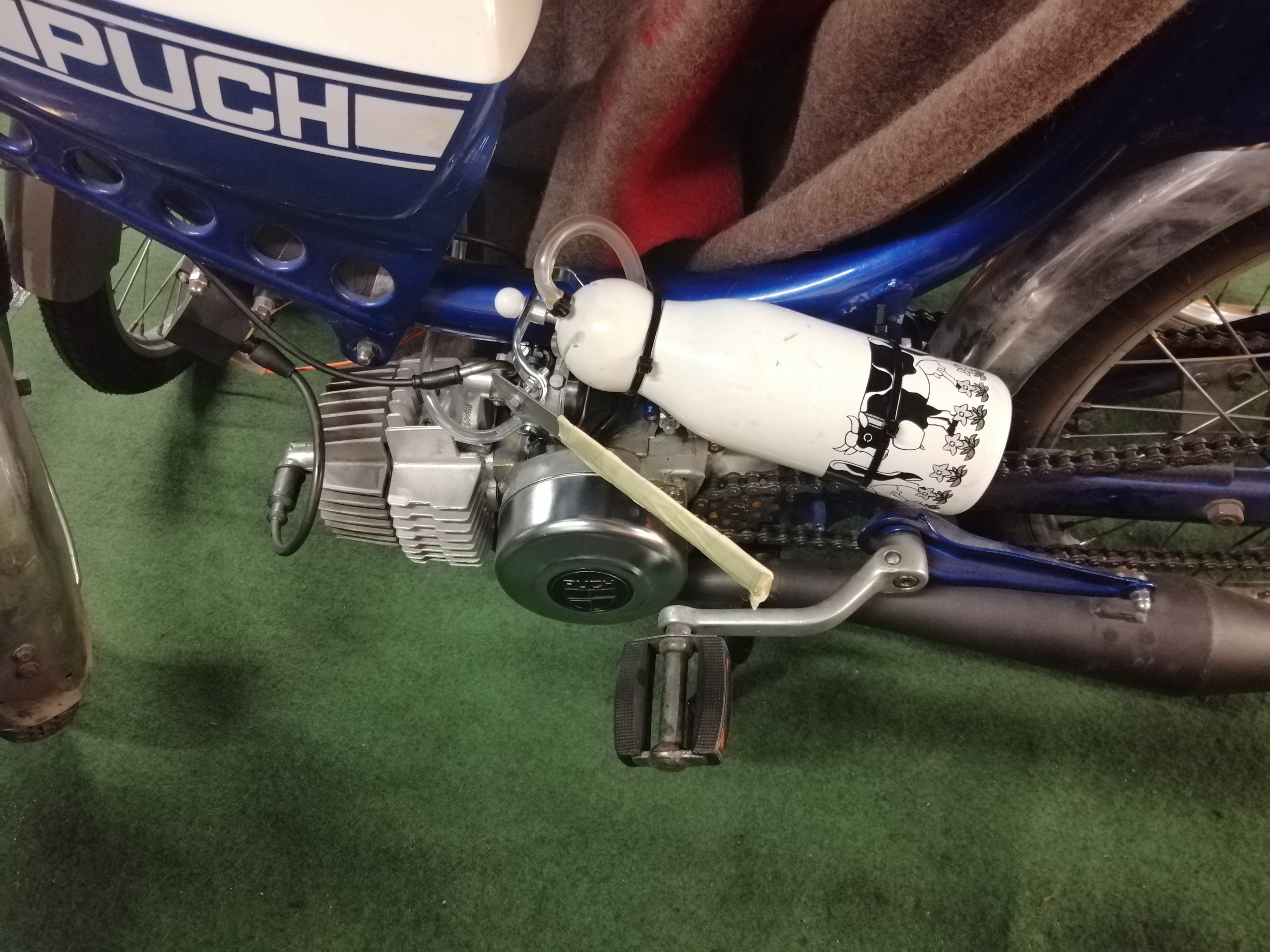

Ja das ist kein Luftfilter. Rahmbläserkapseln als Nitro Ersatz ^^

schon klar.. darum schrieb ich ..
Bikeman hat geschrieben:
Do 20. Jun 2019, 20:37
.. ... jetzt noch meinen Bärli Luftfilter dazu ..
.. dann hast du nicht nur KISAG sondern auch noch SIGG dran :thumbup

Die Kapseln haben ein Volumen von 10ml und ein druck von über 50bar die c02 noch etwas mehr aber wir haben es ja jetzt von den n02 kapseln
Mit einer Kapsel kann man einen ganzen normalen Ballon füllen was etwa 0.5L entspricht. Fülldauer aller höchstens 2sek. Das wäre die dauer ohne reduzierung.
Für den 1. Test wurde beim Ausgang mit einer 80Düse den Fluss reduzier.
Das ziel ist mind 6sek schub zu haben. Eingespritzt wird über den Luftfilter mit einem Benzinschlauch

So das ganze lachgas gebläsergebastel funktioniert wirklich oder evtl. nur durchs abmagern glaube ich aber nicht nur.
4sek. schub ist mit einer kapsel möglich. Ca 5km//h mehr auch beschl. ist dadurch besser. Zum fliegen reicht es aber noch nicht^^
