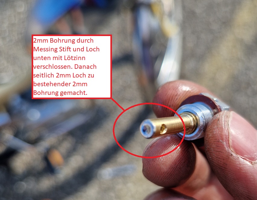

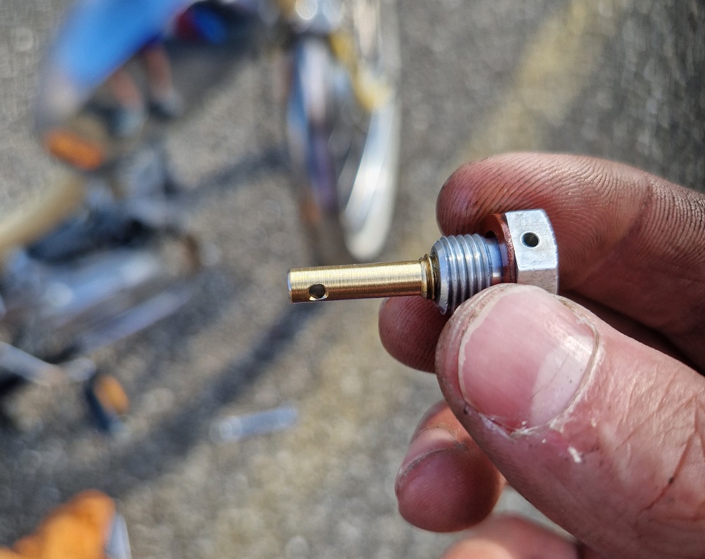

Ich wollte dieses Thema kurz aufgreifen, weil ich das selbe Problem habe, dass dauernd Getriebeöl aus der Entlüftung rauskommt und sich über das Motorengehäuse und den Auspuff verteilt.
Das Problem besteht sehr stark seitdem ich das Motorex HG Öl eingefüllt habe. Vorher fuhr ich oft mit Motorex Topaz 10W40 herum, weil nichts anderes verfügbar war. Aber damit rutscht die Kupplung manchmal.
Ich habe eine M6 Messing Gewindestange auf der Drehbank bearbeitet und 2mm Hohlgebohrt. Dann in die Öl-Entlüftungsschraube ein M6 Gewinde geschnitten und die bearbeitete Gewindestange mit Loctite 270 eingeschraubt.
Momentan ist es ein Wenig besser, aber es tritt immer noch Öl aus. Ich werde wahnsinnig. Der Motor ist revidiert und der Getriebesimmering scheint OK zu sein, weil Getriebeöl verbrennt der Motor nicht.
Hat jemand zwischenzeitlich noch eine bessere Lösung gefunden?

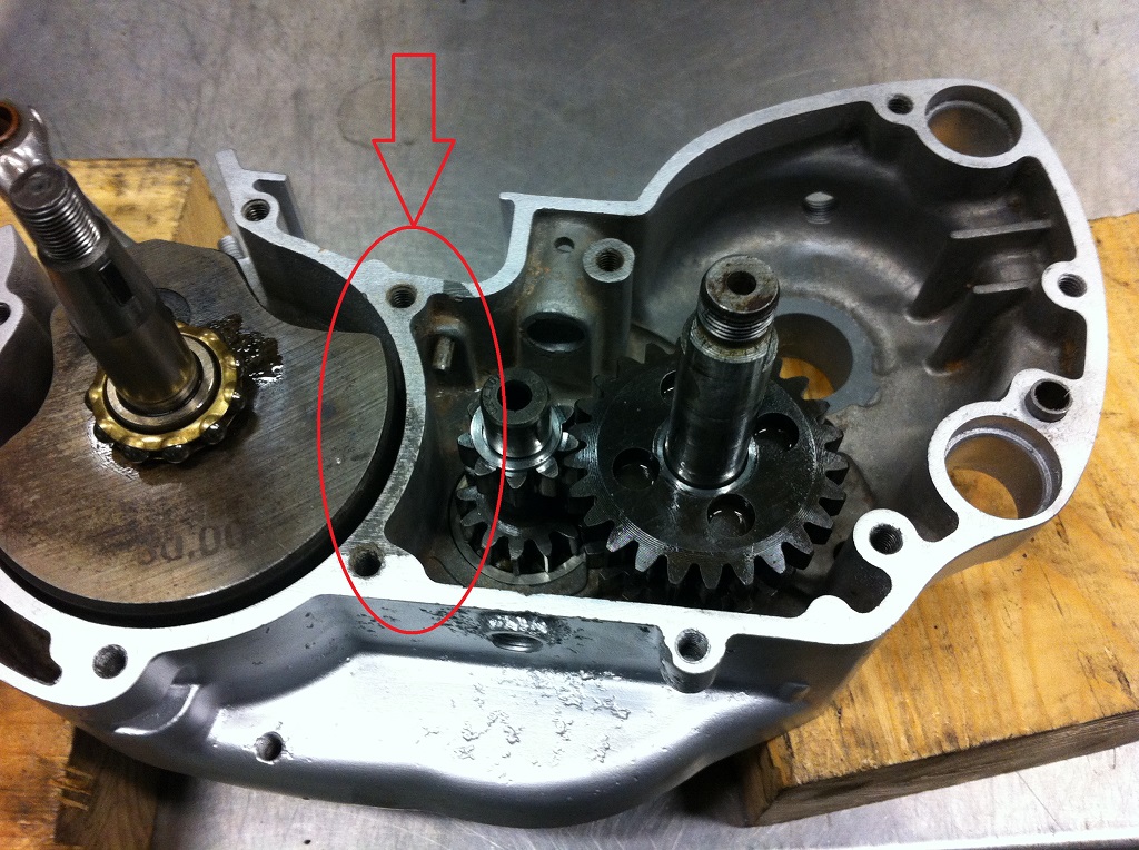

ich gebe zu Protokoll, dass meine Lösung ein Murks war.
Der Grund, weshalb der Motor Öl aus der Entlüftung drückt, war ein Überdruck im Getriebe. Die Mitteldichtung hat versagt (siehe Bild).
Motor komplett zerlegt, die beiden Gehäusehälften plan geschliffen und die Mitteldichtung mit Dirko HT Silikondichtmasse eingesetzt. Seither kein Problem mehr.
